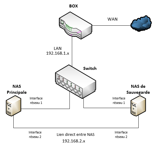

J'ai 2 NAS un 1515+ et un QNAP 269 sur le réseau 1 en  local en 192.168.1.x avec accès externe.
j'ai installé la sauvegarde sur le QNAP avec un lien direct et déclaré sur l'interface réseau 2 en  192.168.2.x
La sauvegarde fonctionne bien sur le lien direct  (réseau 2) sauf que !
Mes accès externes ( DNS ) cherchent a se mettre a jour sur le réseau 2   !
Comment faire pour empêcher le NAS de tenter de sortir sur ce réseau 2 (dédié sauvegarde) ?

Désolé, je ne comprends pas bien l'intérêt de ce lien direct entre les deux NAS puisque la liaison existe déjà par l'intermédiaire du switch
Si c'est une question de débit, la solution serait peut être l'agrégation des ports réseaux sur chaque NAS vers le switch (si il y a suffisamment de ports et qu'il soit manageable)
Je suis conscient que ça n'apporte pas la solution à ton problème mais c'est comme ça que je pratiquerais

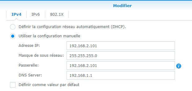

cela fonctionne en mettant l'adresse IP du LAN 2 en IP de la passerelle du Lan 2, et le DNS de la box
ce qui n'est pas possible sur le QNAP , il refuse !
@dreambox
Par le switch cela ralenti beaucoup les accès au NAS, alors qu'avec le lien direct entre les 2 NAS aucun ralentissement.
Les sauvegardes durent entre 9H00 et 13H00 pour certaines ...

819003820_ConfigrseauLAN2-06-11-201813-21-59.jpg.2edd11ab47b1f721e16df803c16da431.jpg
Modifié par toutnickel
Heu ...
finalement non ça retombe aussi avec cette config !

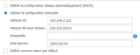

je vais teste avec le DNS de SFR pour voir ...
A SUIVRE ...
Le 14/11
Aujourd'hui mes ddns d'accès externes sont ok
et ma connexion direct Lan 2 fonctionne bien
A suivre
Donc pour l'instant je n'ai pas trouvé de solution.
Finalement avec cette config cela fonctionne maintenant depuis plusieurs jours ,
donc je valide.
