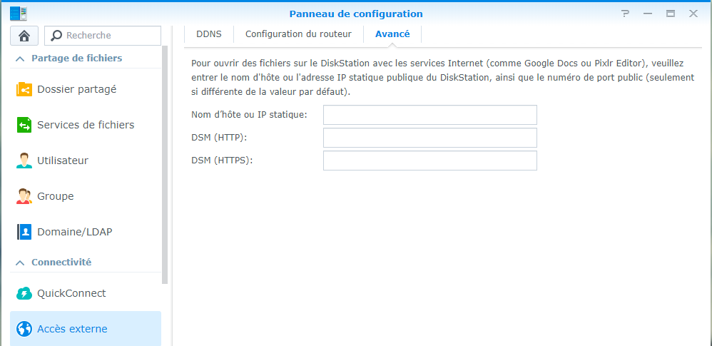

Tu as quoi stp dans "Panneau de configuration > Accès externe > Avancé ?
Rien du tout. Je pensais que ça concernait uniquement des applications tierces, pas celles de base fournit par Synology.
J'ai mis à l'instant mon nom de domaine et le port correspondant mais ça ne fonctionne pas. Il reprends bien le domaine mais il n'arrive pas à reprendre le sous domaine exact.

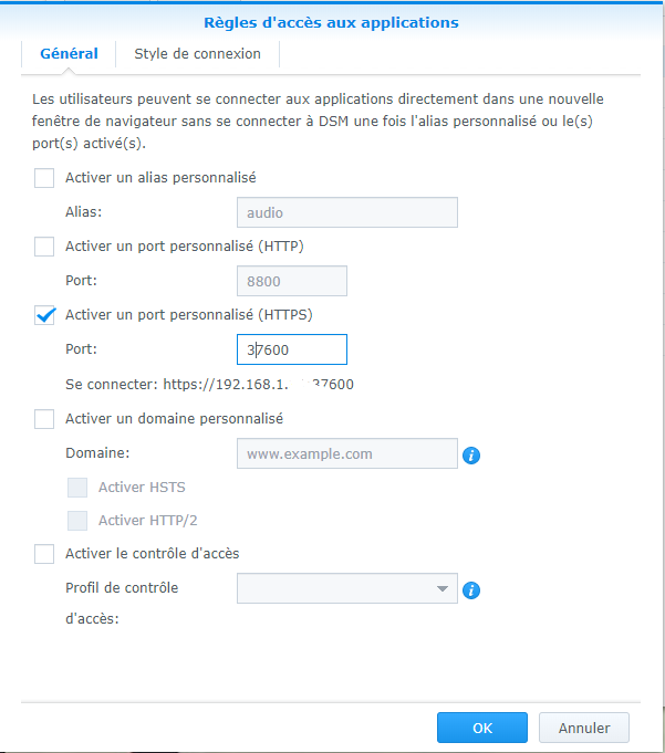

Pour accéder à chaque application Synology j'ai créé un sous domaine. Par exemple mail.ndd.com pour MailStation, drive.ndd.com pour utiliser Drive, etc...
Je me demande s'il ne faudrait pas passer pas là :
Est-ce que l'un de vous a déjà configuré ceci ?

Je n'ai pas de domaine dédié pour l'interface DSM et les ports ne sont pas forwardés du coté du router pour des raisons de sécurités. Pour administrer mon NAS j'accède uniquement en local avec l'adresse ip du NAS. Je souhaite faire en sorte que lorsque je clique sur le raccourcis MailPlus je tombe sur mail.nomdedomaine, lorsque je clique sur moments, je tombe sur moments.nomdedomaine, etc...
Le port 443 est bel et bien ouvert et l'accès est fonctionnel. C'est pour cette raison que je demande s'il ne faut pas procéder à quelques modification dans le portail des applications Synology (voir dernier Print Screen).

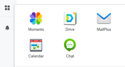

  1.  Je cherche à pouvoir accéder à toutes les applications de productivité via le menu des icônes (Chat, Drive, Calendar, etc...)
  2.  Dans la configuration actuelle si je clique sur un des raccourci, une page s'ouvre mais un message d'erreur apparaît me disant que la page n'a pas été trouvé.

  6. Les paramètres avancés définis dans l'accès externe sont actuellement les suivants :
  • Nom d’hôte ou IP statique : travail.domaine.fr
  • DSM (HTTP) :  -
  • DSM (HTTPS) : 20000

Comment faire en sorte que l'accès à l'ensemble des applications de productivité soit possible via le menu en haut à gauche avec les icônes ci-dessous ?

Et dans accès externe, pourquoi mettre le port 20000 ?!
Tu dois mettre ceci :
  • Nom d’hôte ou IP statique : xxxx.ndd.tld (xxx correspond à File Station)
  • DSM (HTTP) :  80
  • DSM (HTTPS) : 443

Actuellement avec le reverse proxy en place je peux me connecter à drive, mail, chat, etc... sans préciser de port, tout passe par le 443. J'aimerais conserver ces liens alternatifs mais pouvoir me connecter à drive ou mailplus via une autre adresse, une adresse principale comme "travail.domaine.fr" et ensuite pouvoir basculer d'une application à l'autre via les icônes.

Ensuite pour pouvoir se connecter utiliser le menu icônes des applications :
  1. Indiquer un nom de domaine et le port 443 dans les paramètres avancés dans "Accès externe"
  2. Faire un reverse proxy entre le port d'accès du bureau DSM (https) et le port 443 précédemment défini.
On peut après ça soit se connecter directement à l'application avec le sous-domaine, par exemple mail.ndd.fr ou soit se connecter avec ndd.fr pour arriver sur le bureau DSM et n'y a plus qu'ensuite à cliquer sur mail, calendar, etc... pour démarrer le programme souhaité.
