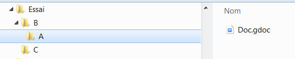

Je viens de faire ce petit essai "tout propre", et je ne rencontre pas le problème.
La différence avec la réalité, c'est que mes dossiers contiennent « toutes sortes de fichiers », y compris des fichiers cachés (système).
Modifié par Franc_86

Avec les dossiers et le fichier en essai présentés dans la capture ci-dessus, j'ai fait exprès de créer des versions antérieures dans le Googledoc. J'ai fait cela pour pouvoir faire l'essai de « perte des anciennes versions » dont tu parles, car cela m'intrigue. Avant cela, je voudrais savoir si tu parles d'un renommage dans l'explorateur Windows ou dans l'explorateur d'une NAS.
