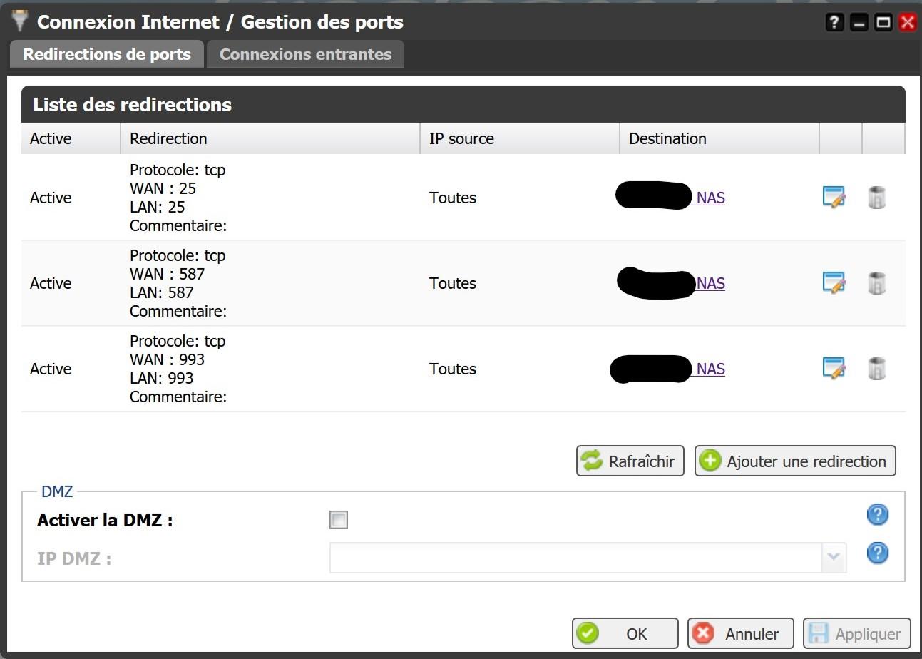

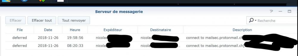

NicolasF Posté(e) le 27 novembre 2018 Partager Posté(e) le 27 novembre 2018 Bonjour à toutes et tous, J'ai un DS216 play ainsi qu'une box Freebox Mini. J'ai configuré mon mail server sans trop de problème. Roundcube reçoit parfaitement les mails envoyés par des messageries externes mais les mails envoyés ne sont pas reçu par les destinataires. Mail server m'indique le mail comme "Deferred". (cf. pj). Sur ma Freebox, j'ai bien redirigé les ports 25 et 587 (cf. PJ). Avez vous une idée ? Merci beaucoup. 0 Citer Lien vers le commentaire Partager sur d’autres sites More sharing options...
PiwiLAbruti Posté(e) le 27 novembre 2018 Partager Posté(e) le 27 novembre 2018 Vérifie la qualité de ton serveur SMTP avec MailTester. J'ai l'impression que ProtonMail n'apprécie pas trop ton serveur. Y a-t-il des précision sur l'erreur dans la colonne description ? 0 Citer Lien vers le commentaire Partager sur d’autres sites More sharing options...
unPixel Posté(e) le 27 novembre 2018 Partager Posté(e) le 27 novembre 2018 Citation Sur ma Freebox, j'ai bien redirigé les ports 25 et 587 (cf. PJ). Bonjour, Il faut aussi débloquer le port 25 qui ne l'est pas par défaut chez Free. Tu l'as fait ? 0 Citer Lien vers le commentaire Partager sur d’autres sites More sharing options...
NicolasF Posté(e) le 27 novembre 2018 Auteur Partager Posté(e) le 27 novembre 2018 (modifié) il y a une heure, PiwiLAbruti a dit : Vérifie la qualité de ton serveur SMTP avec MailTester. J'ai l'impression que ProtonMail n'apprécie pas trop ton serveur. Y a-t-il des précision sur l'erreur dans la colonne description ? Ce n'est pas qu'avec ProtonMail... Aucun fournisseur ne reçoit mes mails. il y a une heure, Zeus a dit : Bonjour, Il faut aussi débloquer le port 25 qui ne l'est pas par défaut chez Free. Tu l'as fait ? Re, Ça y est j'ai trouvé comment désactiver le blocage SMTP de Free.... (c'était quand même facile... J'ai honte). Je teste et vous redis si cela fonctionne. Modifié le 27 novembre 2018 par NicolasF 0 Citer Lien vers le commentaire Partager sur d’autres sites More sharing options...
