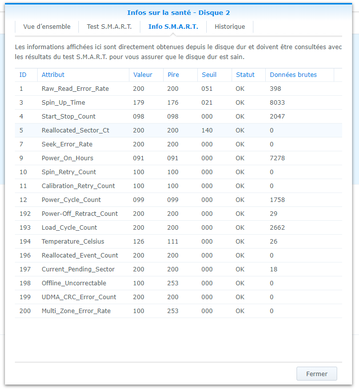

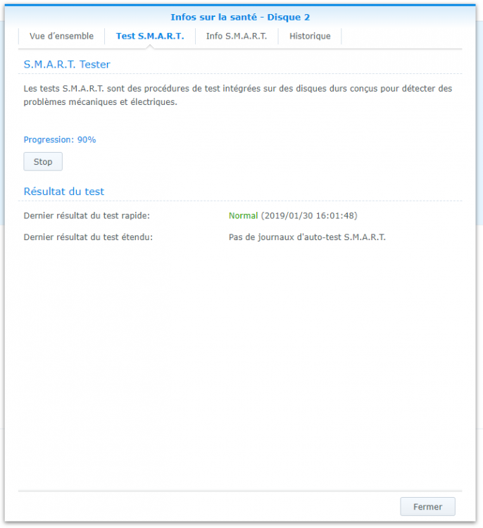

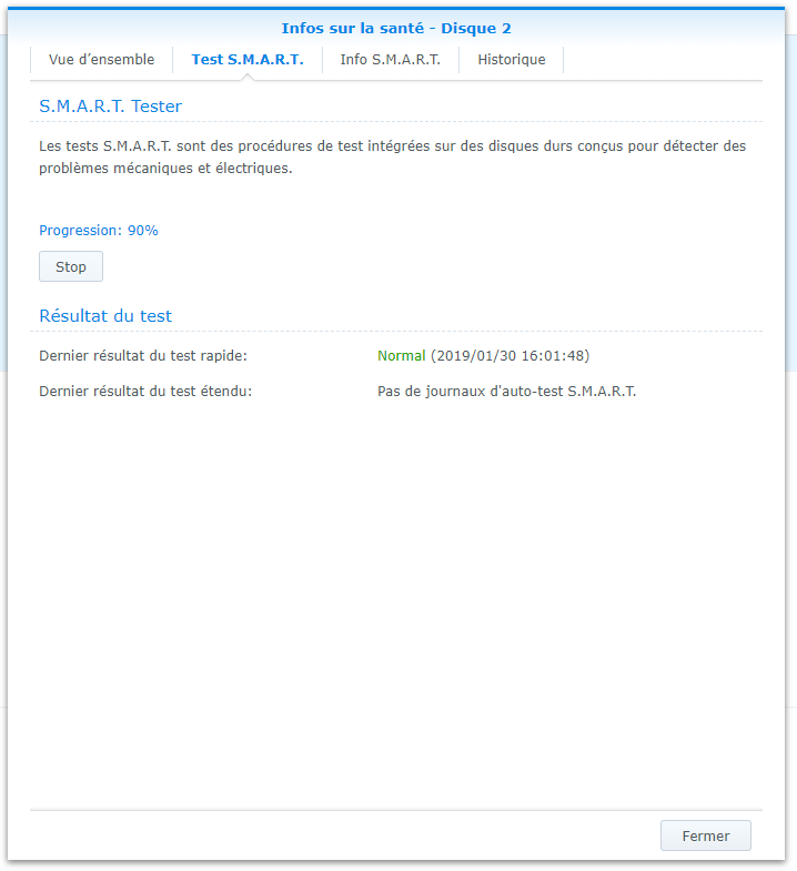

Suite à différents problèmes avec plusieurs disques de mon NAS DS413, je suis en train de vérifier, depuis l'interface DSM, un disque WD40EFRX-68WT0N0 qui a des secteurs défectueux. Le test rapide était normal, mais le test SMART étendu reste en cours à 90 % depuis plus de 24h ! Je suppose que ça n'ira pas plus loin.
Par contre, la LED verte de ce disque sur le NAS clignote de manière quasi continue, alors qu'il n'y a aucune autre activité, vu que groupe de stockage et volumes sont en panne.
J'aimerais donc savoir si le test a des chances d'aboutir ou si je dois l'arrêter. Comment se fait-il alors qu'il y ait un accès au disque permanent ?
Merci d'avance pour votre aide
2019-01-28 56 DSM Gestionnaire de stockage 2 disques (2+3) HDD - Santé disque 2 - Test SMART étendu.png

Si tu veux mon avis pour ton problème tu peux stopper le test et prévoir le remplacement de ton disque, il est pas loin de la fin.
Que te dis l'info santé de celui-ci.
Tu peux y avoir accès car tu na pas d'info sur les secteurs défectueux ou ils ont été relocalisé.

Mon disque est sans doute en fin de vie, mais contient des données que je souhaiterais récupérer. Je pensais qu'un test étendu pourrait permettre au disque de refonctionner dans le NAS. J'ai en effet 2 disques sur 4 défectueux...
Ci-dessous l'info santé.
En clonant ce disque sur un neuf (j'ai un boîtier externe pour 2 disques, Ewent EW7014), puis-je espérer pouvoir récupérer au moins les données qui ne sont pas sur des secteurs défectueux ?
Merci d'avance
2019-01-28 57 DSM Gestionnaire de stockage 2 disques (2+3) HDD - Santé disque 2 - Info SMART.png

tu aimes vivre dangereusement, que te dis l'Historique ?
Ensuite tu n'as pas l'hibernation des disques ? ( je dis ca car je vois que tu as pas mal au compteur avec la ligne 193 vs ligne 9
Cela ne fonctionne pas le clonage des disques, c'est pas du windows. (du moins les faut ou certains on essayer cela n'a rein donné de probant) .
Tu peux faire une sauvegardes des donnes sur un disques externe pas de problème.

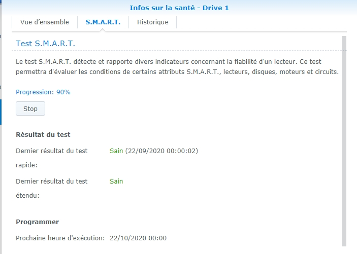

je viens d'avoir le même problème, à savoir que le test étendu ne s'arrête pas, reste sur 90 %.
j'ai démarré ce test sujet à une alerte de DSM qui signalait une erreur au niveau d'un disque (WD 3 TO Red) et ce lors d'un dysfonctionnement d'un programme (Acronis) qui, en faisant une sauvegarde, a rempli complètement le NAS (DS218+ 2 x WD 3 TO RED). Aucun des statuts n'est donné comme "OK"
voir copies d'écran jointes.
Apparemment le disque est sain mais le test ne s'arrête pas de lui-même.
Puis-je l'arrêter manuellement ?
Merci à vous,

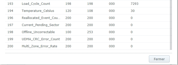

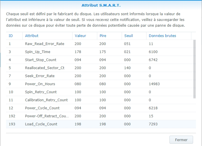

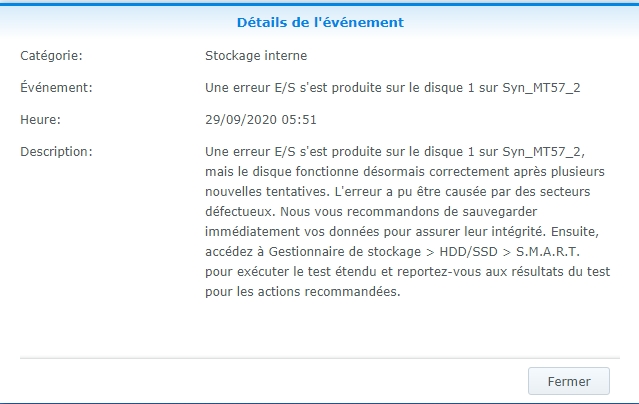

Re-bonjour, j'ai oublié de joindre le message d'erreur, voici
Merci à vous,
Mito57
Un test Smart étendu qui se bloque à 90% n'est généralement pas un bon signe pour la qualité du disque ...
Il y a 3 heures, Mito57 a dit :
Comment tu le sais ? Tu n'as pas le résultat de ton test ...

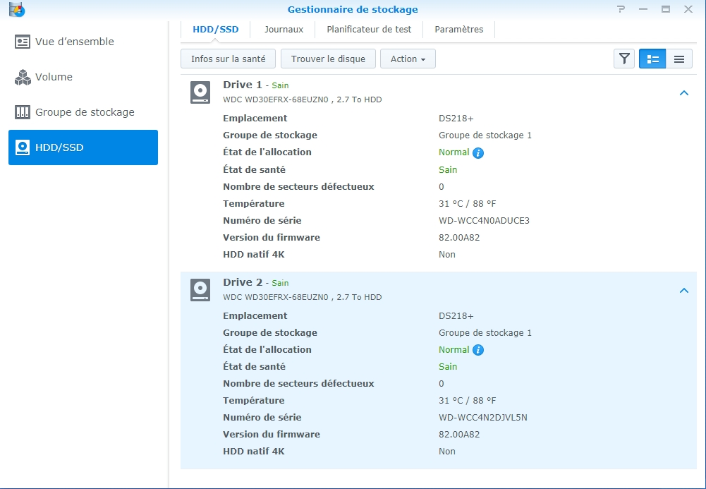

Bonjour et merci pour l'avis, je "pense" qu'il est sain car sur l'écran c'est ce qui est mis par le pgm, masi bon, c'est lui qui le dit, cela fait maintenant 24h qu'il tourne, comme au début de ce forum... ton avis svp, merci
et aussi : aucuns secteurs défectueux. J'ai arrêté le test .

Merci, sympa pour les avis, je démonte le disque, je mets un nouveau c'était prévu et je fais tourner le test WD plus fiable !
Si on affiche un disque avec 0 secteurs défectueux et que le pgm continue à tourner, en bon programmeur, je me poserais quand même une question sur l'efficacité d'un tel test qui "boucle" sans afficher une quelconque erreur...
A l'instant "T" tout fonctionne et à l'instant "T+1" tout peux exploser...pas besoin d'un programme de test alors. 🤪🤪

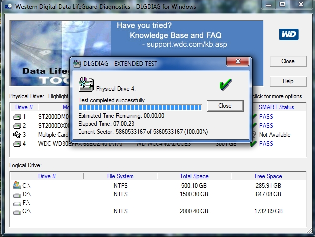

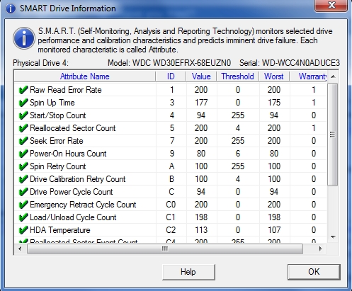

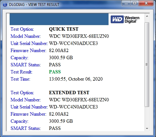

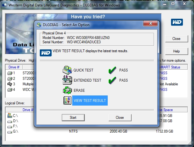

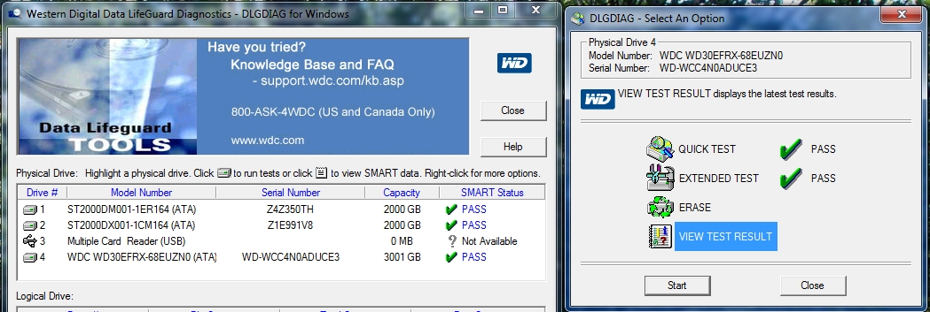

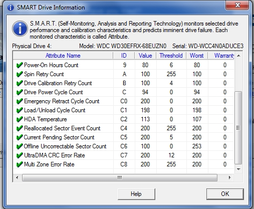

me voici après avoir remplacé les disques du NAS par des disques de plus grandes capacité.
J'ai mis le disque dans un dock et employé un utilitaire Linux pour le "monter".
J'ai fais passer le test étendu de mon WD 3 TO posant, d'après Synology, des problèmes. Durée du test WD 7h, et pas 48 chez Synology et ce sans pourvoir s'arrêter de lui même (bloqué 90 %), apparemment tout OK.
Voilà, merci de vos réponses...
