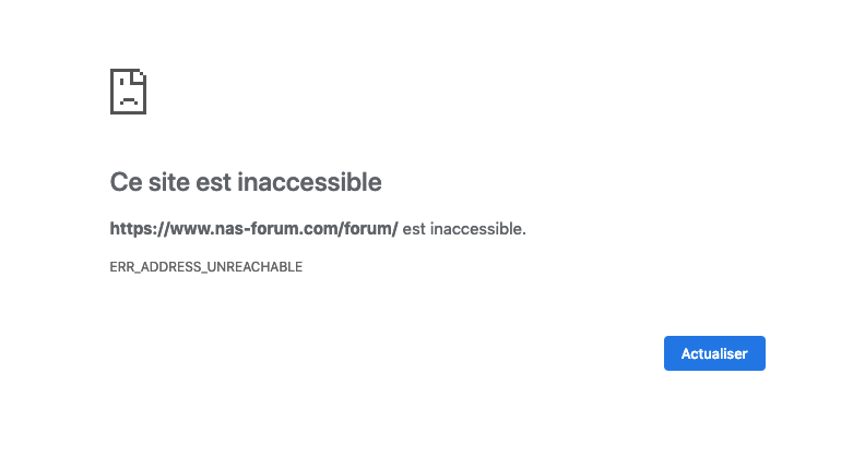

C'est d'ailleurs un réel problème car le réseau wifi est très instable. Mon ordinateur est à 50cm du mr2200 principal et il perd généralement la communication wifi (cf. image jointe). C'est très dérangeant, car cela coupe aussi l'accès à mon serveur. J'ai le même problème avec mon boitier TV qui est connecté à internet en wifi et je perd régulièrement le signal TV à cause des coupures wifi.
Avez-vous une solution pour stabiliser cela ? Y'a-t-il un moyen de contrôler le débit et la stabilité via le SRM ?
