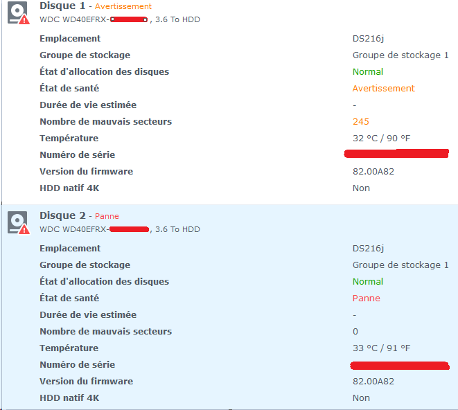

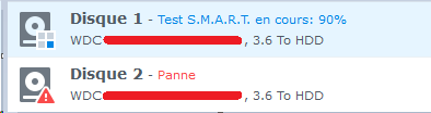

Bon...Mes excuses pour les images qui vont suivre, en espérant que ce soit clair.
1ère chose, le test smart du disque avec secteur défectueux était bloqué à 90 % après 1 semaine...J'ai donc stoppé le test.

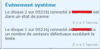

Sinon, en parallèle, j'ai reçu plusieurs messages sur ma boite mail sur la santé des disques :
Le disque 2 surDS216j s'est gravement dégradé et est en état de panne. Assurez-vous que vos données ont été sauvegardées, puis remplacez le disque.
Statut S.M.A.R.T.: Panne
Nombre de reconnexions au disque: 0
Nombre de mauvais secteurs: 0
Nombre de ré-identifications du disque: 0
Le nombre de secteurs défectueux sur le disque 1 sur DS216j a dépassé la valeur limite de 1. Il est possible que ce disque fonctionne encore et soit sain. Nous vous recommandons de vous assurer que vos données ont été correctement sauvegardées. Vous pouvez également ignorer ou désactiver cette valeur ou la reconfigurer sur DSM.
Statut S.M.A.R.T.: Avertissement
Nombre de reconnexions au disque: 2
Nombre de mauvais secteurs: 245
Nombre de ré-identifications du disque: 2

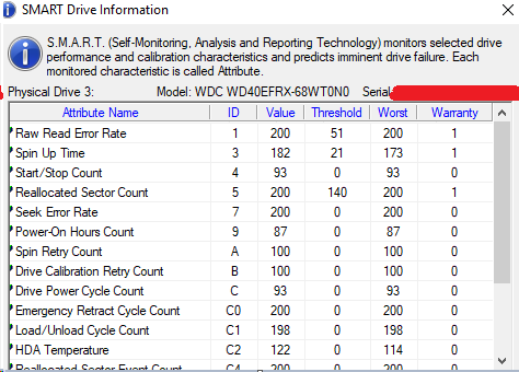

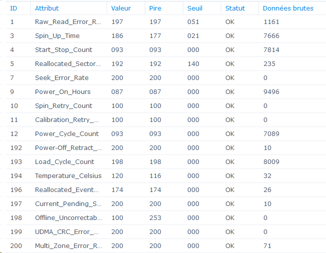

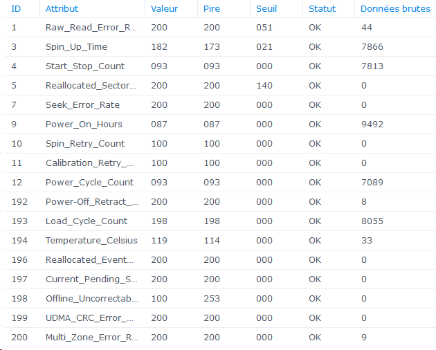

Quelqu'un me demandait le montage, je confirme que c'est du shr.
Je rajoute ces deux copies écran pouvant aider à la compréhension :
Info smart disque 1
Info smart disque 2

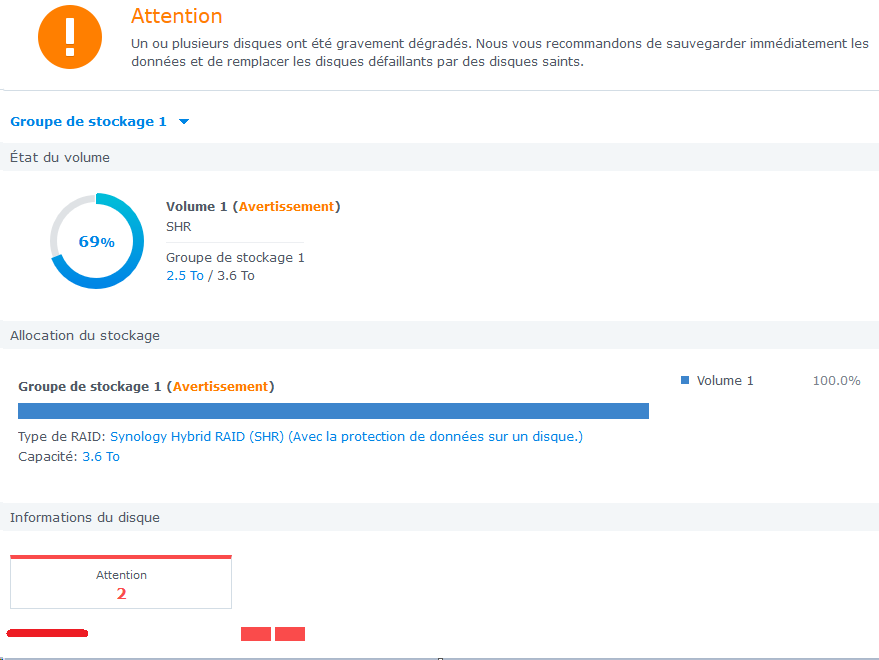

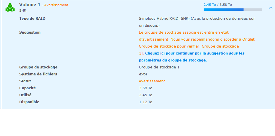

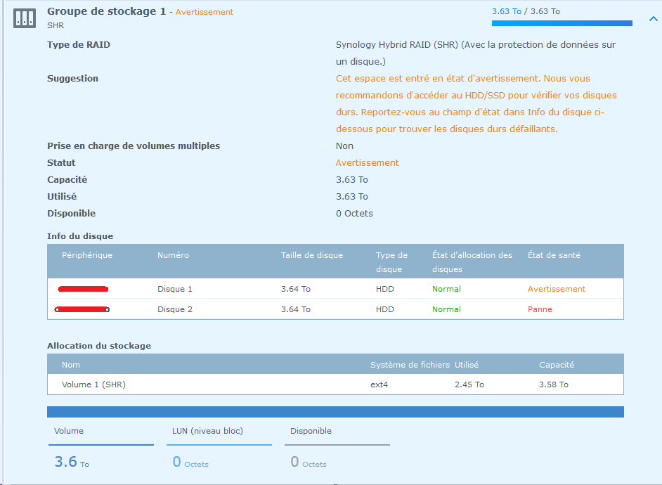

et des vues du gestionnaire de stockage, en plus des images ci-dessus :
Vue d'ensemble :
Volume :
Groupe de stockage :
HDD/SSD :
Journaux :
En résumé depuis 1 mois et demi :
Disque 1 : beaucoup d'erreurs d'E/S, avec au début une tentative de ré-identifier le disque.
Disque 2 : En panne, puis état d'avertissement, panne.
C'est grave docteur ? J'ai lancé l'arrêt par le naviguateur du synology mais je regrette déjà car celà fait 5 min...

Dans l'ordre :
  1. Enlever le disque dur en panne
  2. Faire une sauvegarde rapidement de tes données tout en limitant au maximum l'écriture sur le disque restant. En gros, ne l'utilise pas pour autre chose que de la sauvegarde sur un disque externe
  3. Mettre un nouveau disque de même capacité ou supérieure et s'assurer avant qu'il soit sain (même si il est neuf et sorti d'emballage...)
  4. Reconstruire le RAID.

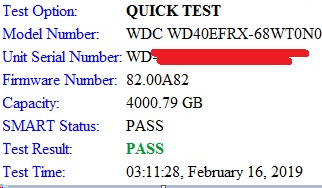

Sinon je viens de faire le quick test sur le disque 2 avec mon dock : windows ne détecte pas le disque, data life guard oui et en qick test, rien d'anormal semble-t-il :
image.png.5cb97d24e324bb1eec741436c54ee8c2.png image.png.b7b1b4069f75bf70712ad826282313fd.png
C'est ce que me demandera WD lors du retour ?
Modifié par County
Pour info, j'ai eu accès à mes données par le navigateur ou dsfile mais j'ai préféré lancer une sauvegarde avec hyperbackup. Bon choix ? pour la restauration sur un nouveau disque ?
Le disque 2, j'ai préféré ne pas lancer de test normal, et j'ai donc avec le disque 1 fait deux demandes de RMA. Par contre les frais d'envoi sont à ma charge, pas terrible je trouve du côté de WD !

Finalement je galère encore à récupérer mes données....
Pour rappel, disque 1 en dégradé et secteur defectueux où j'accède à mes donnes depuis dsfile ou navigateur et disque 2 en panne.
Ce que j'ai essayé :
Depuis un dock, je n'ai pas accès aux disques 1 ou 2 depuis windows, pas de lettre attitré.
Depuis usb copy, il me deconnecte au bout de quelques go transférés le disque
Par le réseau depuis le rj45, idem, un moment donné j'ai plus accès au nas et la procédure de copie s'arrête
En passant par hyperbackup, il ne va pas au bout de la procédure ou plante avant. J'ai connecté en fait un disque dur en externe à la façade arrière.
J'essaye en ce moment avec Cloud Sync mais c'est très long...
J'ai reçu mes nouveaux disques sain.
Si j'insère le disque 2 neuf et je lance une réparation du disque 1 défectueux, fait-il une copie sur le disque 2 de mes données ?
Modifié par County
