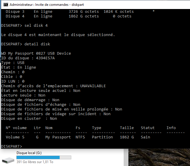

Comme vous le savez, en essayant de récupérer mes données du nas par hyperbackup, un disque usb externe branché à l'arrière ne s'est pas correctement démonté ou du moins déconnecté sans que je le demande pendant la procédure de transfert.
Le problème c'est que je n'ai plus accès au disque par l'explorateur windows. J'ai essayé de récupérer les données comme je suis en train de le faire pour mon nas avec DiskInternals linux reader mais çà ne fonctionne pas, il ne récupère rien.
Cette nuit j'ai lancé une récupération des fichiers avec photorec, cà recup mais dans le désordre et c'est très long. Après 8h, j'en étais à 18 738 256 sur 3 906 963 456...
Avant je tiens à dire que je sais très bien que je suis inconcient sur mes sauvegardes et c'est ma faute mais il me faut une solution...je cherche donc à récupérer ce disque du moins les données présentes à la base dessus...
Pour aider à la compréhension, voici un double aperçu, diskpart/windows
Hier j'avais également lancé un chkdsk mais il me disait que c'était pas possible dû à un mode raw. Aujourd'hui, cela fonctionne pas.
Avez vous une solution rapide et efficace de récupération données dans un ordre logique svp ?
