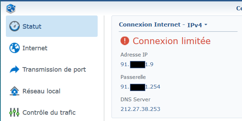

Je souhaite passer ma Freebox Mini 4k en bridge et mettre derrière mon routeur Synology RT2600ac en mode Routeur (pas en mode Access Point). Le routeur obtient bien l'adresse IP publique de la Freebox mais n'a pas accès à internet (voir écran ci-dessous). Après de longues heures de recherches et d'essais infructueux, je lance une bouteille à la mer...

Voici l'écran Centre Réseau > Connexion (l'interface était alors en anglais)

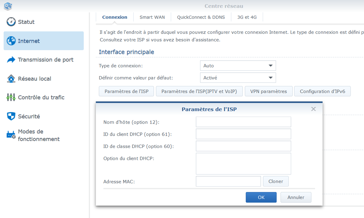

Sur l'écran ci-dessus, il y a bien un bouton "Paramètres de l'ISP" (écran ci-dessous) mais je n'ai pas trouvé de documentation pertinente pour le remplir dans le cas de Free

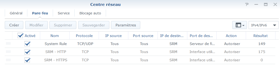

Voici l'écran Centre Réseau > Pare-feu

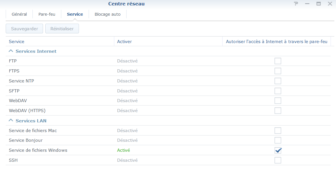

Voici l'écran Centre Réseau > Services

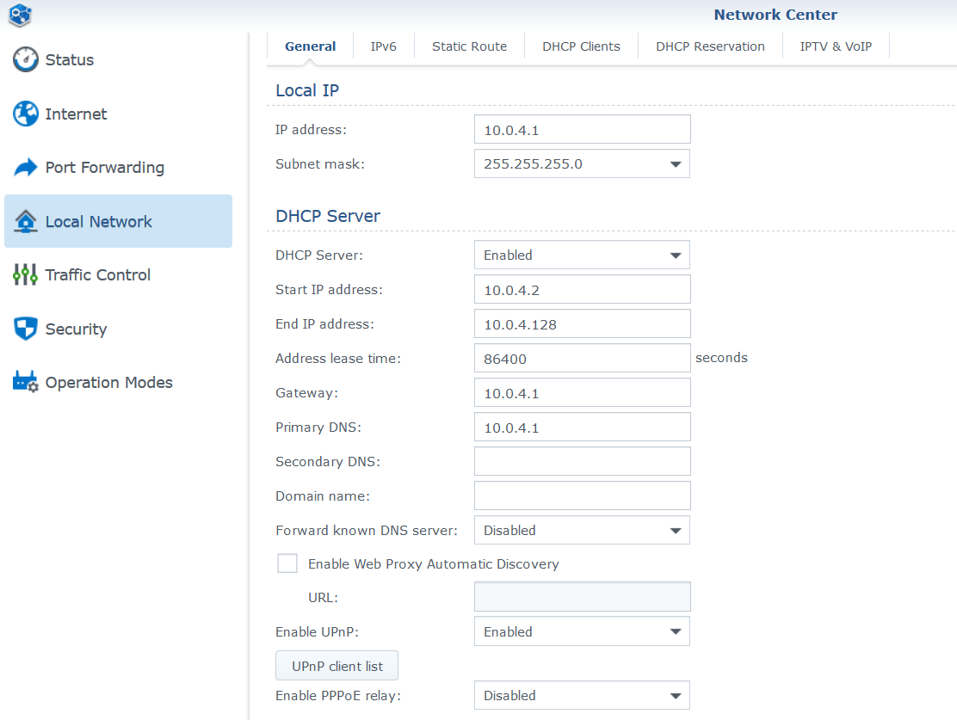

Et voici l'écran de configuration du réseau local (mais je ne pense pas que mon problème vienne de là car le routeur lui même rencontre le problème de connexion limitée)

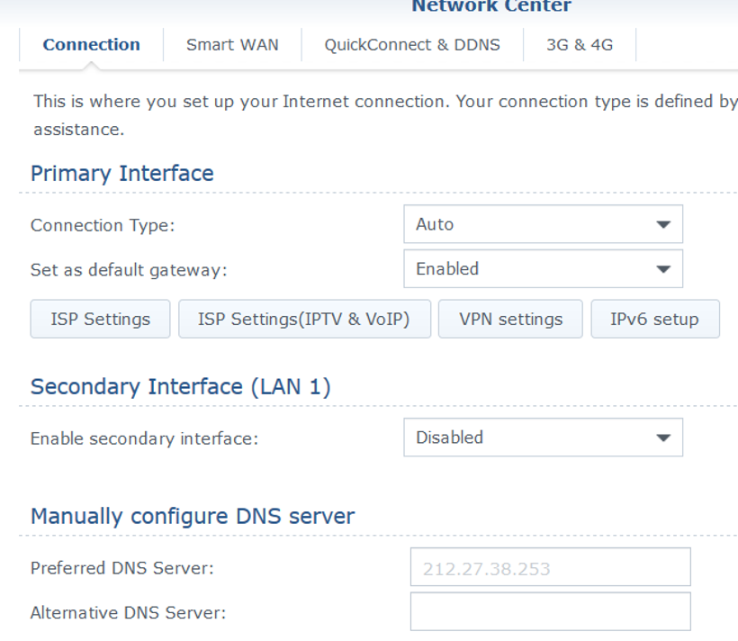

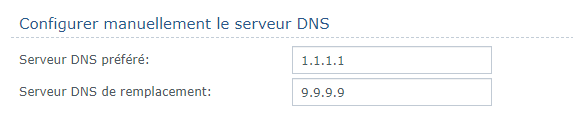

Peux tu renseigner d'autres DNS comme ceux de Cloudfare ou de Quad9 pour voir ?
https://korben.info/1-1-1-1-ou-9-9-9-9-ou-8-8-8-8-quel-dns-choisir.html
Pour moi ta Freebox semble bien attribuer une IP publique à ton RT2600AC, c'est peut-être la résolution de noms de domaine qui coince.
L'autre alternative serait de repasser en mode routeur et de créer une DMZ sur l'IP locale du routeur.
C'est volontairement que ton interface est en anglais ? 🙂
Modifié par church

Merci à @church et à  @jaigliss, j'ai appliqué vos 2 conseils et ça marche !
  1. J'ai demandé une adresse IP fixe sur l'interface adsl.free.fr
  2. J'ai spécifié 2 serveurs DNS manuellement (j'avais bien essayé avec les IP de 2 serveurs Free que j'avais trouvées sur internet mais l'une des 2 est peut être mauvaise: 212.27.40.240 et 212.27.40.241)
Après avoir obtenu l'IP fixe (mais avant de spécifier les 2 serveurs DNS manuellement), ça ne marchait toujours pas. Du coup je ne peux pas dire si c'est une étape nécessaire (mais pas suffisante) ou une étape non nécessaire. Mais l'important c'est que ça marche.
