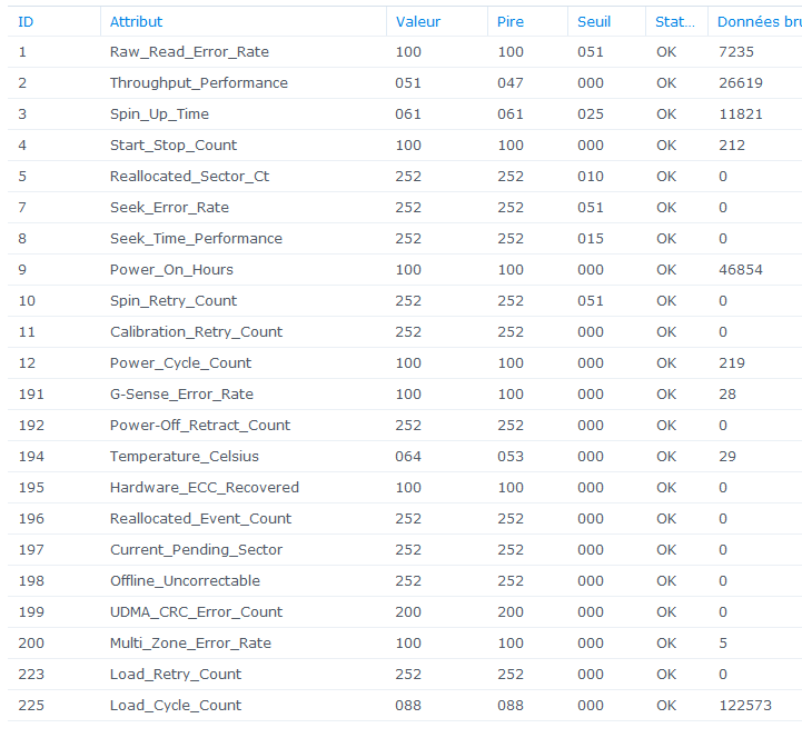

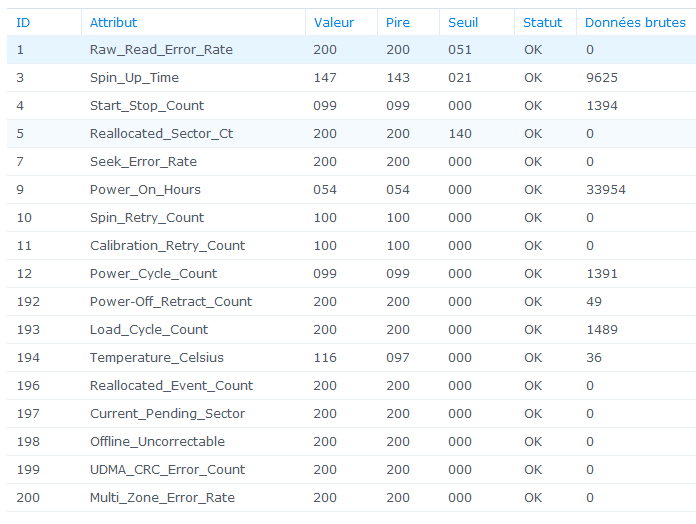

J'ai fait des tests SMART longs sur tous les disques et aucune erreur n'est trouvée.
Un disque a mis beaucoup plus de temps que les autres à faire le test (même taille mais pas même marque, c'est le seul SAMSUNG, les autres sont des WD).
Un autre disque avait signalé une erreur avec l'ancien système en RAID 0.
Niveau Date et Heure Modèle Numéro de série Périphérique Position Evénement
Error 2019/03/10 03:03:55 WD1502FYPS-01U1B1 WD-WCAVY4765487 DS411j Disque 3 Erreurs d'E/S.
Pourtant cela n'apparaît pas :
Le problème doit venir d'ailleurs... mais d'où????? Je ne sais même plus quoi essayer...

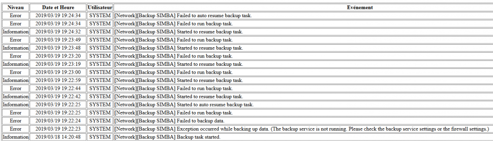

J'ai re-tenté un backup, rien à faire :
Niveau Date et Heure Utilisateur Evénement
Error 2019/03/26 00:21:54 SYSTEM [Network][Backup SIMBA] Failed to auto resume backup task.
Error 2019/03/26 00:21:54 SYSTEM [Network][Backup SIMBA] Failed to run backup task.
Information 2019/03/26 00:21:52 SYSTEM [Network][Backup SIMBA] Started to resume backup task.
Error 2019/03/26 00:21:09 SYSTEM [Network][Backup SIMBA] Failed to run backup task.
Information 2019/03/26 00:21:08 SYSTEM [Network][Backup SIMBA] Started to resume backup task.
Error 2019/03/26 00:20:41 SYSTEM [Network][Backup SIMBA] Failed to run backup task.
Information 2019/03/26 00:20:40 SYSTEM [Network][Backup SIMBA] Started to resume backup task.
Error 2019/03/26 00:20:20 SYSTEM [Network][Backup SIMBA] Failed to run backup task.
Information 2019/03/26 00:20:18 SYSTEM [Network][Backup SIMBA] Started to resume backup task.
Error 2019/03/26 00:20:00 SYSTEM [Network][Backup SIMBA] Failed to run backup task.
Information 2019/03/26 00:19:58 SYSTEM [Network][Backup SIMBA] Started to resume backup task.
Information 2019/03/26 00:19:42 SYSTEM [Network][Backup SIMBA] Started to auto resume backup task.
Error 2019/03/26 00:19:42 SYSTEM [Network][Backup SIMBA] Failed to run backup task.
Error 2019/03/26 00:19:41 SYSTEM [Network][Backup SIMBA] Failed to backup data.
Error 2019/03/26 00:19:40 SYSTEM [Network][Backup SIMBA] Exception occurred while backing up data. (The backup service is not running. Please check the backup service settings or the firewall settings.)
Information 2019/03/25 12:05:31 SYSTEM [Network][Backup SIMBA] Backup task started.
Le système plante toujours après 12 à 30h de backup...
