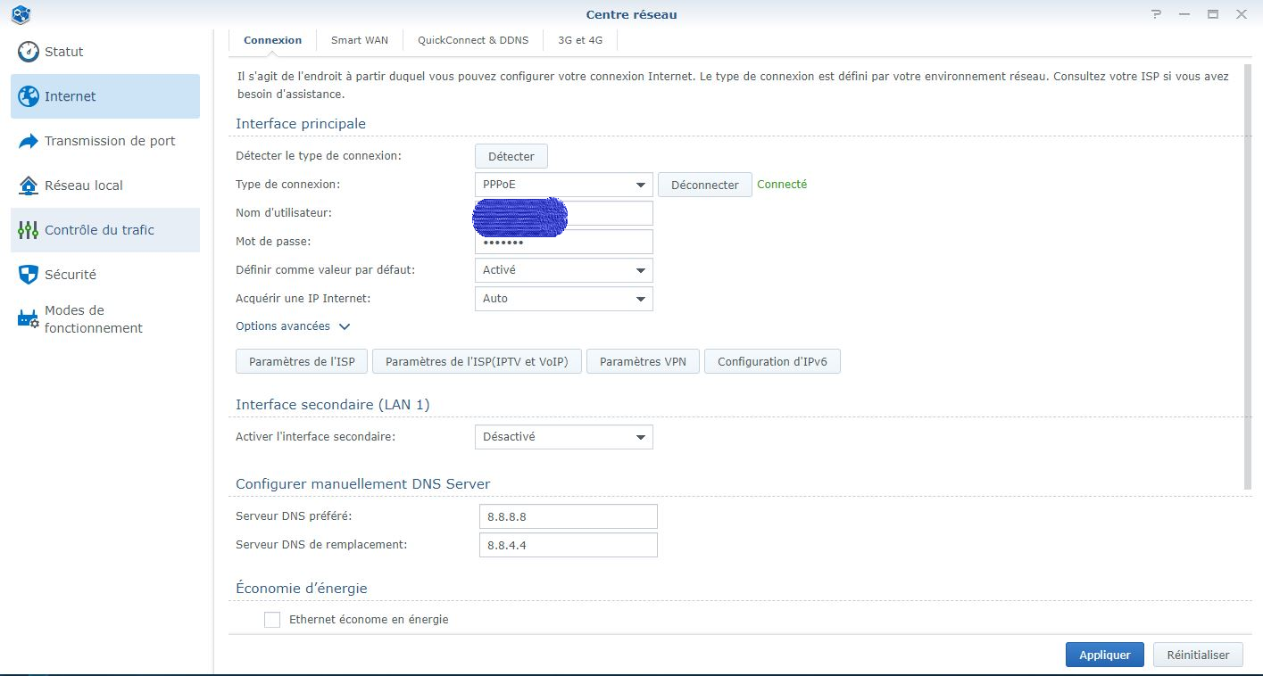

Pour ma part pas de problème la connexion se fait très bien très bon débit voir signature
Matériel ONT orange d'origine routeur rt2600ac
Type de connexion fti/
Modifié par shake06

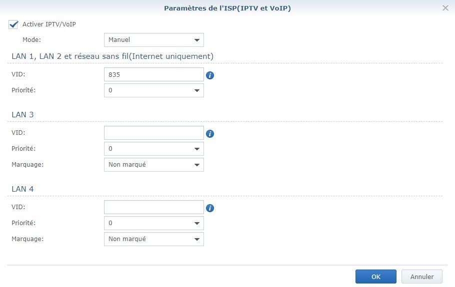

Merci pour ton retour ! L'activation de la partie IPTV/VOIP est obligatoire pour obtenir la connexion ou c'est juste pour récupérer la TV ?
Je vois que le VLAN taggé en 835 est redirigé sur le port LAN 1. Mais moi j'utilise ce port LAN 1 en 2e port WAN avec ma connexion SFR...
Du coup sans ce VLAN et en ne touchant à rien dans ce menu, arrives tu quand même à te connecter ?
Je viens de tester ça fonctionne ! @shake06 je t'aime !
En cas de double WAN, le menu ISP commence à LAN2.
Pour info les différentes VLAN pour orange. 835 PPPoE, 838 VOD, 839 Zapping, 840 et 841 TV, 851 VOIP (832 fibre en Dhcp)
