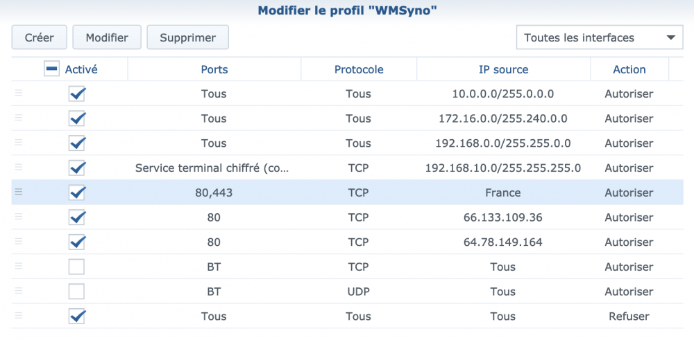

il y a 12 minutes, Mic13710 a dit :
Oui. Et il faut aussi que le parefeu du NAS autorise le 443.
C'est open :
1802613807_Screenshot2019-04-03at15_32_47.thumb.png.f694f0879cc442d971b285280c84be31.png

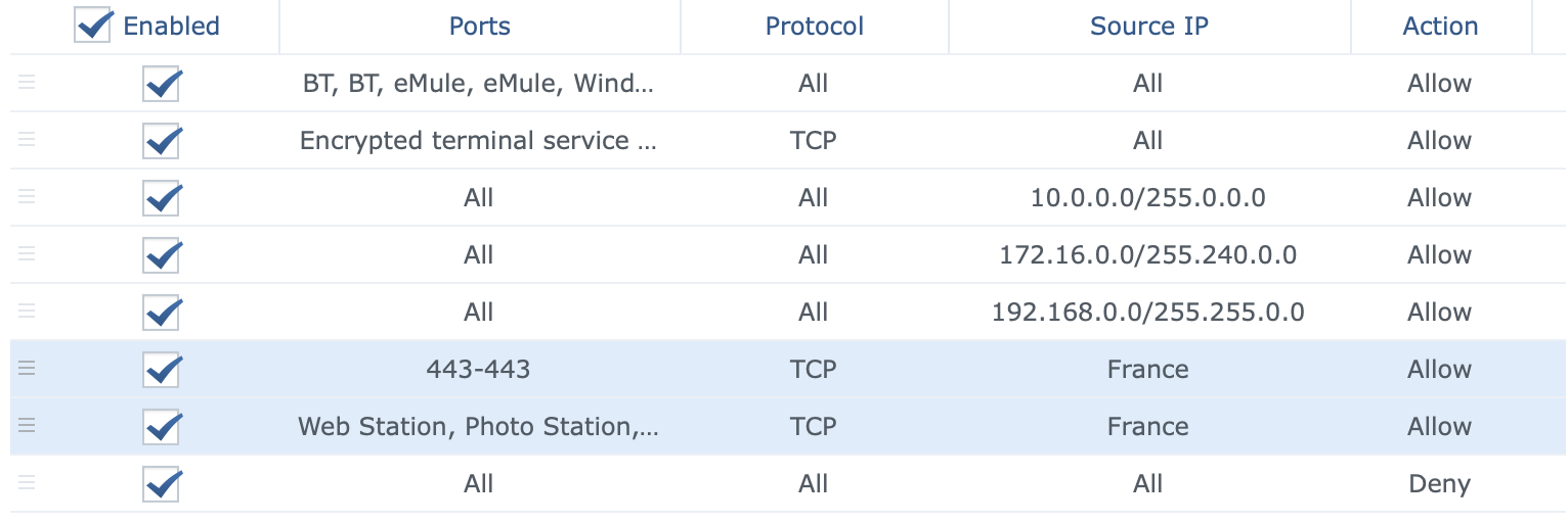

et pourtant je n'arrive pas encore juste avec l'ip à accéder au NAS. J'ai le 443 manuel, et le Web Station, .... qui sont aussi sur 443 au final (en vrai je l'autorise 2 fois :D). Time out..
Et si je renseigne le port de la box (il est fourni dans les PM), j'arrive sur l'interface de la box et pas de redirect sur le syno
Alors déjà mettre deux fois 443 n'a pas de sens. On le met qu'une fois 😉
Enlève la 443-443 !
Ensuite, enlève la seconde règle (Encrypted Terminal...). La première règle, je ne sais pas si tu en as besoin alors je dis rien.

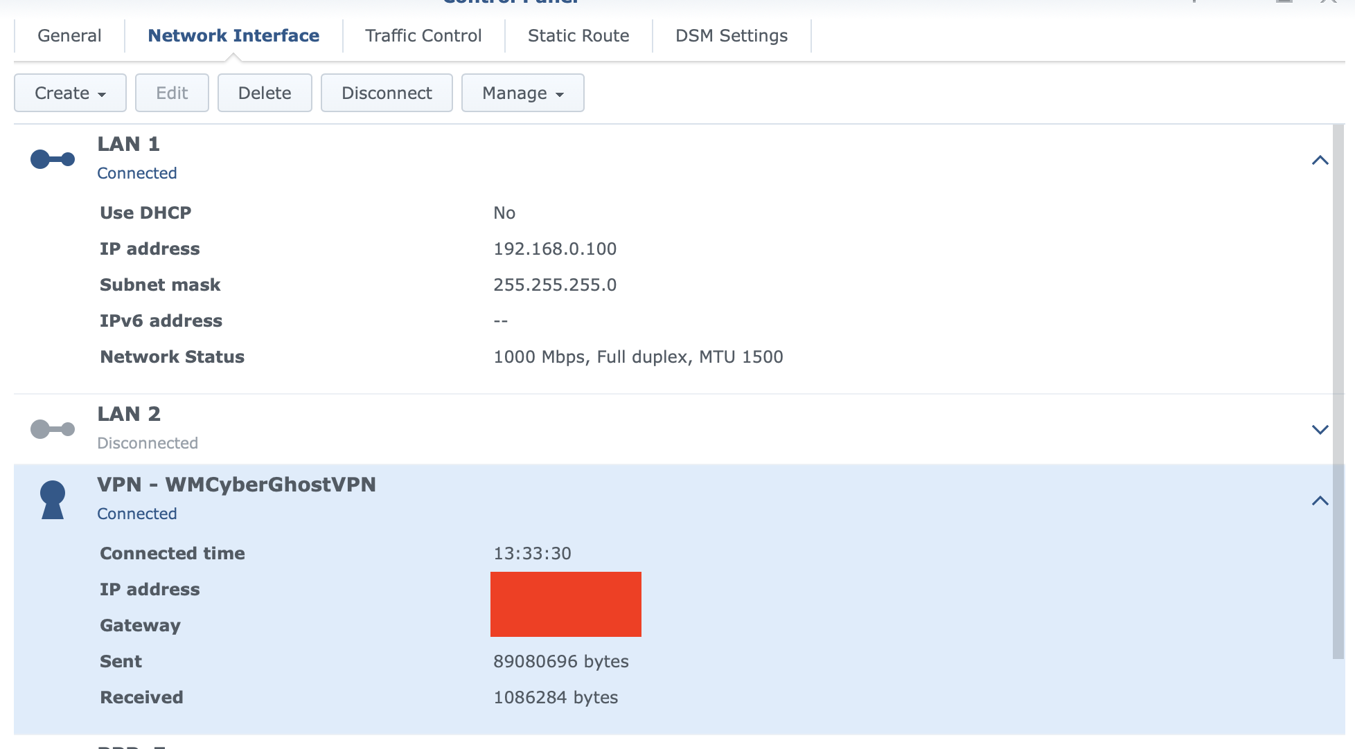

Ensuite, fais nous stp une capture d'écran stp de : Panneau de configuration > Réseau > Interface réseau avec le contenu
Pas besoin de cacher quoi que ce soir dessus. Je voudrais voir l'IP privée du NAS.
Modifié par Zeus
Voilà tout est fait !
Et l'IP privée du NAS est fixe sur 100.
Je n'y connais pas grand chose en VPN pour "soit disant" protéger sa vie privée et surtout pour les français pouvoir télécharger 😂
As-tu essayer en désactivant cet accès VPN comme je vois qu'il est connecté donc certainement actif.

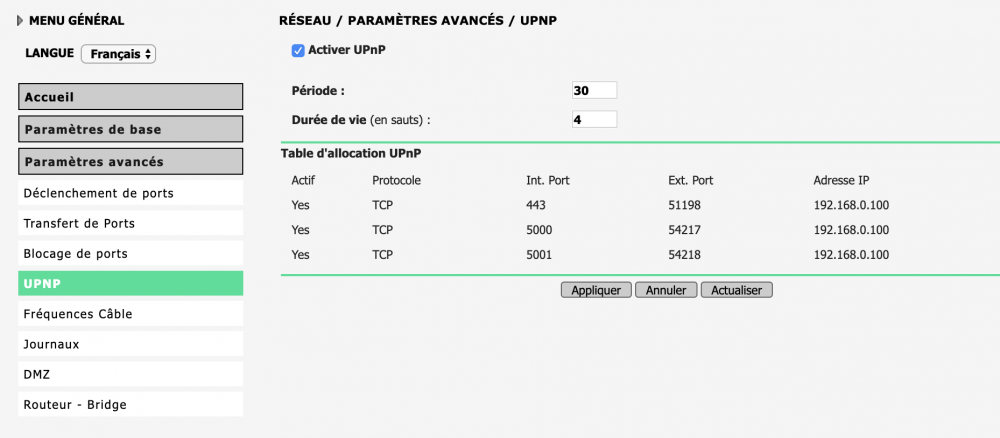

Ça vous parle l'UPnP ?
109067256_Screenshot2019-04-03at17_45_28.thumb.png.dea604083b9e7c47ecf15bdae89ee0f1.png
Compris !
Upnp à désactiver. Et surtout supprimer tous les paramétrages du routeur à partir de DSM. C'est un total non sens.
Dans cette page, vous avez orienté le 443 vers le 51198, alors évidemment que ça ne pourra jamais fonctionner !
Edit : Et aussi, les translations de ports, mis à part faire rire les oiseaux, ça ne sert pas à grand chose. Gardez les ports par défaut. Le plus important c'est de bien paramétrer son NAS pour se parer contre les attaques externes. Un port 54217 en http comme je vois dans la capature sur un NAS non protégé, c'est pas le port qui va le protéger mieux mais surtout de ne pas ouvrir un http vers l'extérieur.

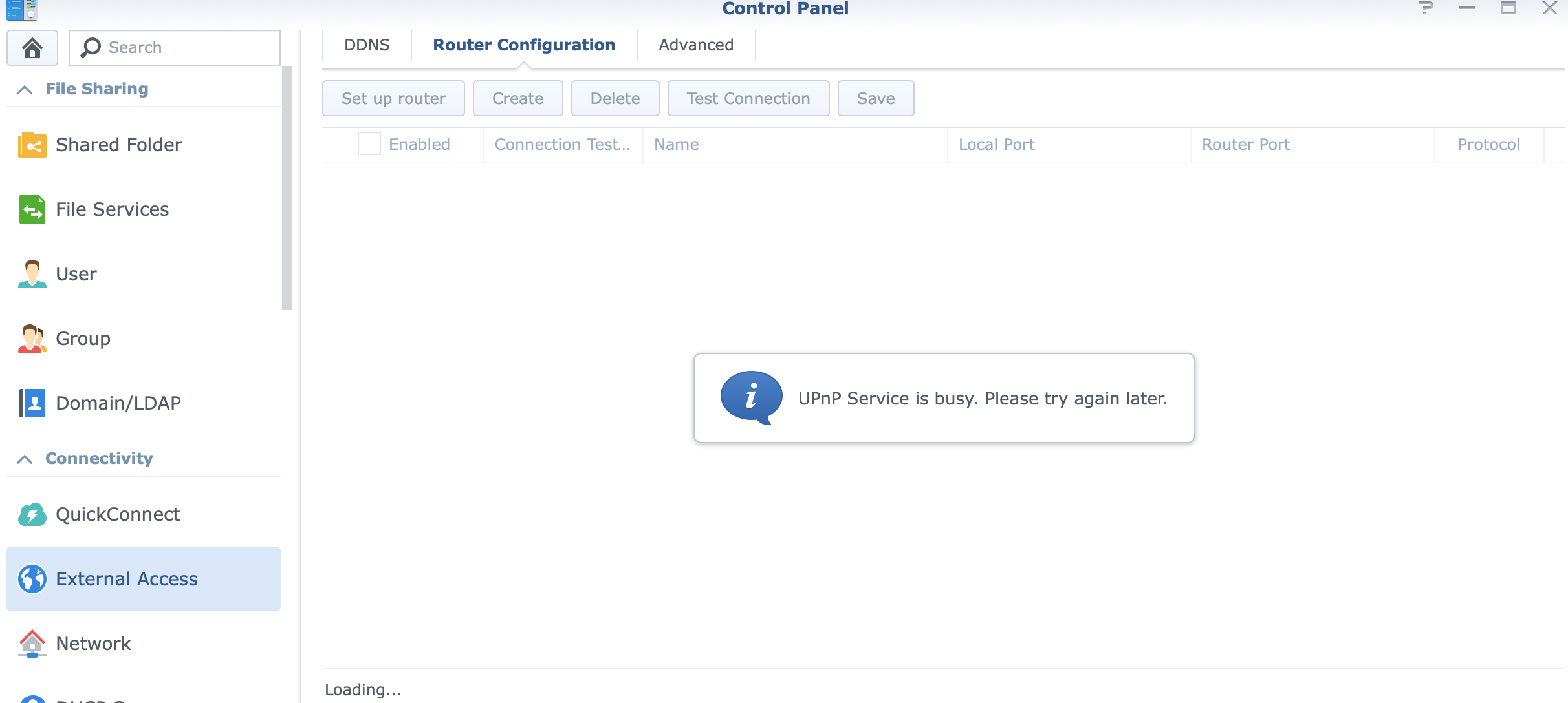

J'ai désactivé Upnp! (pourquoi à virer ? J'avais déjà lu ailleurs que c'était pas bon...).
J'ai regardé sur le NAS, RIEN ! 🙂

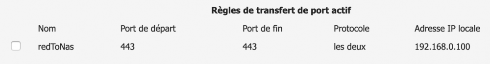

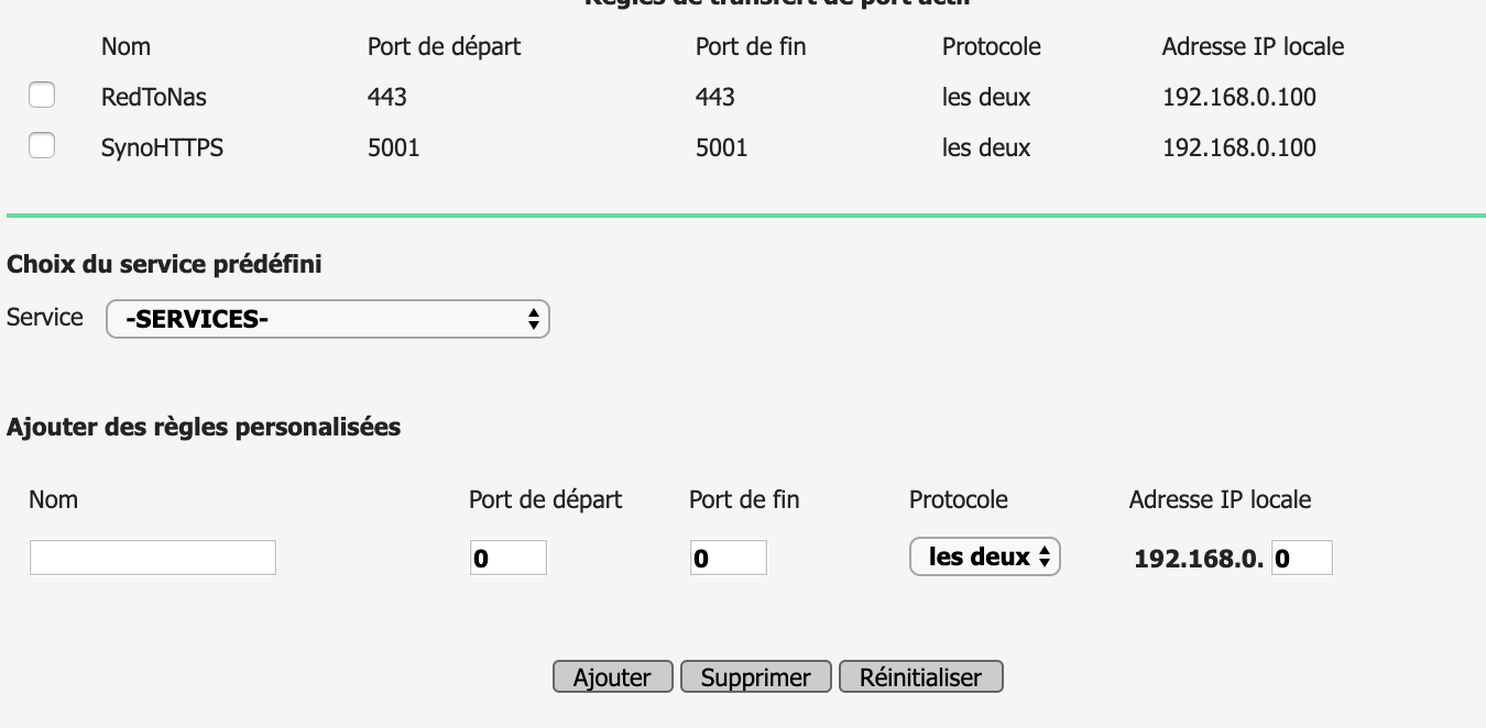

Du coup j'ai plus que les port transfer de 443 et 5001 vers l'IP privee du NAS sur mon modem. Mais toujours idem....1355837898_Screenshot2019-04-03at17_57_50.thumb.png.d48a2da1ec1e63129c34a2d89aee68eb.png
il y a 1 minute, Zeus a dit :
Quand je dis à virer, c'était à désactiver 🙂
oui oui bien sur ! Mais qu'est-ce que Upnp fait de mauvais en fait ?
il y a 2 minutes, Mic13710 a dit :
Que dit la vue "Transfert de ports" de la box ?
2111605636_Screenshot2019-04-03at18_03_18.thumb.png.ae3cc026e666b8c84695fa402dd320a6.png
UPnP (Universal Plug and Play) : on permet à n'importe quoi/qui d'ouvrir automatiquement des ports sans l'approbation du routeur/administrateur. A ne pas activer pour un non connaisseur en réseau.
