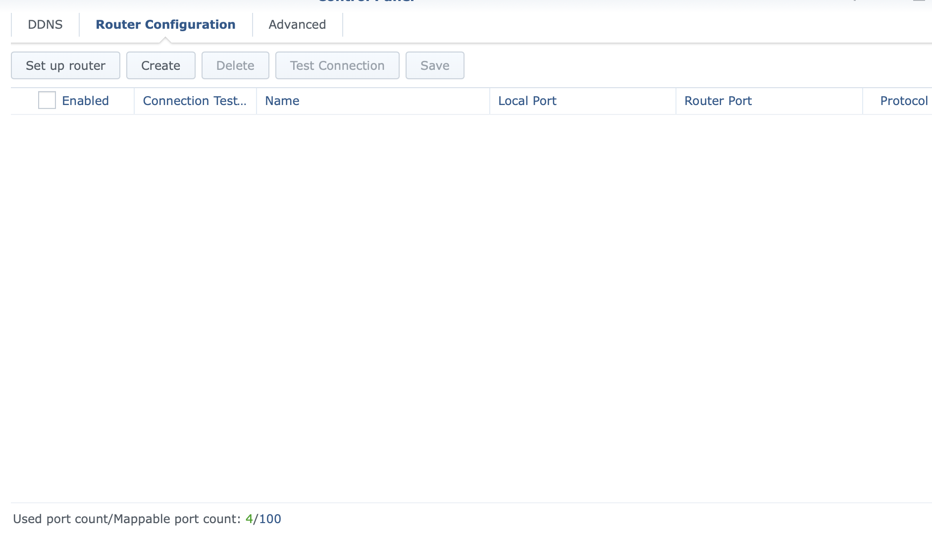

Il y a 1 heure, Mic13710 a dit :
Une fois cette liaison rétablie dans DSM, vous supprimez toutes les règles et vous désactivez la fonction
Bizarre je viens de ré-activer UPnP, et je n'ai rien à part un petit message "there are 4 ports used by other connected devices/service".
Du coup il y aurait des choses ailleurs à supprimer ?

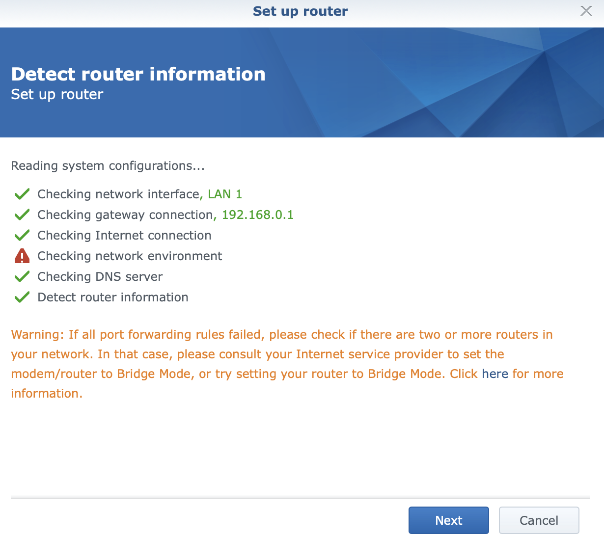

394602551_Screenshot2019-04-03at20_03_42.thumb.png.77e35f666657ad848af62f0945022ea4.png
J'ai fais un début de "setup router" manière de voir l'analyse...que j'ai cancel de suite après pas d'inquiétude.
74853065_Screenshot2019-04-03at20_07_56.thumb.png.686e2b9aff9de1bddf3e85a80a8f5a0c.png
Cliquez sur Enabled pour activer la configuration routeur. Il faut que le l'upnp soit aussi activé dans le routeur. Vous devriez voir les 4 ports qui sont enregistrés. Vous les supprimez tous, vous dévalidez Enabled et vous enregistrez (save). Lorsque l'opération est terminée, vous désactivez l'upnp dans le routeur. Normalement, vous ne devriez plus rien avoir dans la configuration routeur de DMS (plus de used port en bas de page)
Il n'y a rien a enable pour le moment ! Il faudrait que je fasse create (built-in app ou custom port) ou alors Setup router
Sinon c'est déjà vide la liste, et la coche enable n'est pas accessible.
Ok c'était QuickConnect qui ajoutait tout ça.... Je l'avais activé comme je n'avais pas d'autres moyen d'accès en attendant....
Donc j'ai désactivé ce dernier et j'ai bien 0/100 en bas

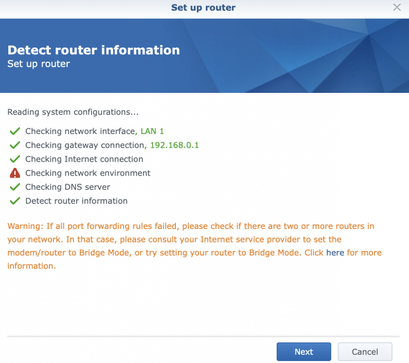

Faite un setup routeur alors. L'idée c'est de recréer la liaison qui a été interrompue pour la supprimer proprement. Je viens justement de faire cette manip sur un NAS situé à Montreal dont je fais la maintenance à distance. Et pour supprimer les enregistrements, j'ai dû tout réactiver, le setup du routeur, l'upnp pour pouvoir à nouveau gérer les lignes, les supprimer, désactiver le enable, enregistrer et enfin supprimer l'upnp.

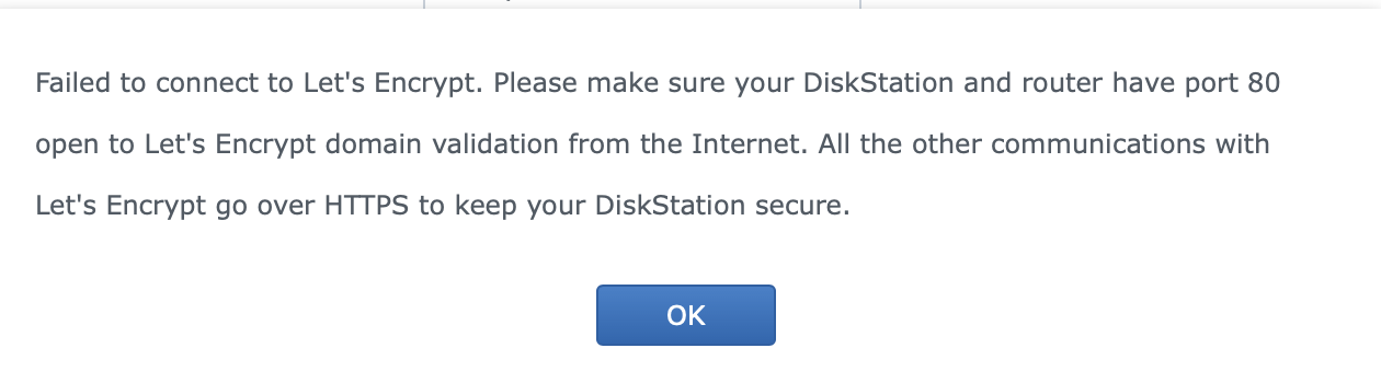

OK je vais checker ça, parce que je peux d'ailleurs pas non plus faire un certificat let's encrypt alors que j'ai ouvert le port 80 sur le NAS
1359979142_Screenshot2019-04-03at22_40_29.thumb.png.30033f89bdb7eab1adc34b00cce090f8.png
A aucun moment je ne peux supprimer le routeur !
Je fais l'étape de tout à l'heure avec "checkin network environment" en ROUGE et je vais jusqu'au bout je fais save mais j'ai jamais rien qui n'apparait ! Et le UPnP est actif sur la box....
Ne brûle pas les étapes. Le certificat, c'est pas essentiel tout de suite !
Non non je suivais le tuto un peu pour voir si je tombais pas sur quelque chose de bizarre pour me débloquer mais toujours le même état.
J'ai essayé plusieurs fois activation / desactivation de UPnP ! J'ai même ajouté manuellement des pots pour les supprimer dans UPnP et tout desactiver... Du coup là y'a rien (mais comme au départ au final...)
Je ne vois pas quoi faire là... je bloque vraiment. Je ne comprends pas pourquoi l'ip du modem n'est jamais accessible SANS le port....

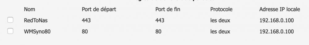

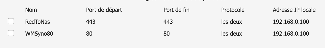

Oui mais maintenant, tu as quoi en ports d'ouverts sur le NAS et le routeur ?
Routeur :
259796702_Screenshot2019-04-03at23_44_35.thumb.png.335243f7f1c4212659bb5bdca79cd3b2.png
NAS :
1839985023_Screenshot2019-04-03at23_45_45.thumb.png.eaefcc0dec7af808664023e3a7a0b941.png
Là je suis au boulot chez un client et avec le port de la box, j'accède à la box.
Mais sans rien ou avec 5001 par exemple ou autre.... je pars en timeout... Faudrait ptet faire un reset usine du nas (sans reset le contenu mais les réglages?) Idem pour le routeur du FAI?
