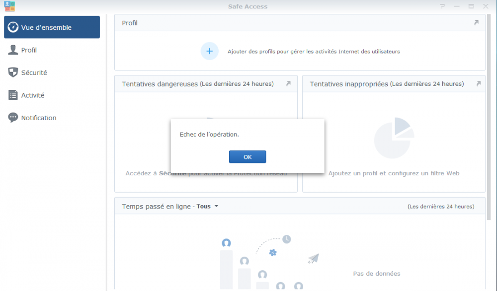

Dans Safe Access sur RT2600ac, j'ai configuré un profil, avec attribution d'un périphérique et restriction internet sur un créneau horaire. Dans la fenêtre Profil, tout s'affiche bien.
Lorsque je veux afficher la vue d'ensemble dans Safe Access, il m'affiche une fenêtre "Echec de l'opération" et toutes les données à afficher dans la vue d'ensemble sont vides.(de même que dans la vue "Sécurité")........Pourquoi?

Dans la Vue d'Ensemble de Safe Access, il n'affiche rien (tous les champs sont vides) , il me met en petite fenêtre au centre qui me dit 'Echec de l'Operation" . Et 2 profils avec restriction d'accès internet sont configurés (visibles dans l'onglet "Profil" de Safe Acess)

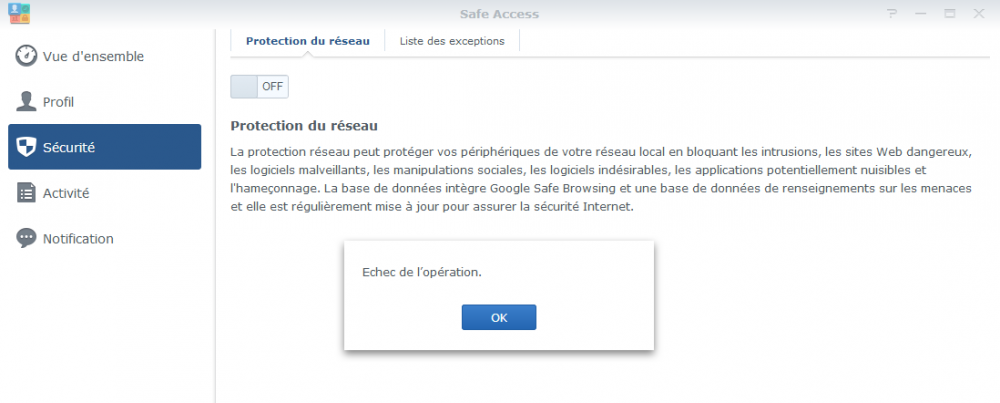

Et j'ai toujours le même phénomène dans la Vue d'Ensemble de Safe Access ("echec de l'opération") de même avec la vue Securité (que je mette OFF ou ON la Protection Réseau , j'ai toujours "Echec de l'Opération").
Comment se fait-il que cela ne fonctionne pas ?

Sur ton screenshot, il n'y a aucun profil existant. Je pense que ton erreur vient de là. Logiquement, il y a au moins un profil par défaut (Mon reseau LAN, je crois). Ou est-il passé ?! [emoji28]

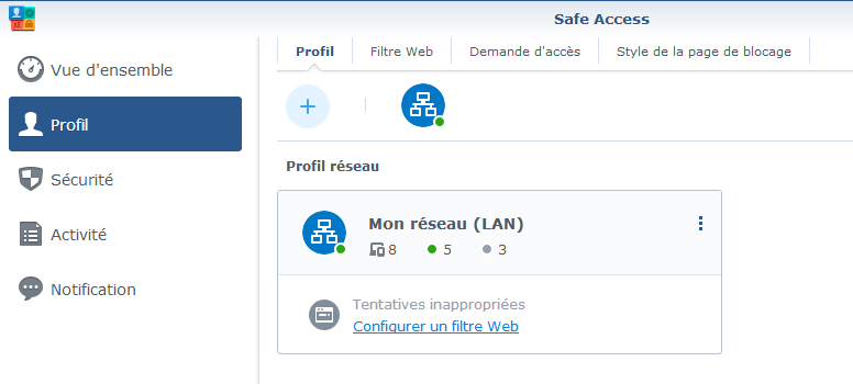

Bonjour
voici mon profil LAN :
et voici  ce que donne la Vue d'ensemble avec ce profil :
et la vue Securité :
Pourquoi y a-t-il "Echec de l'opération" ????
