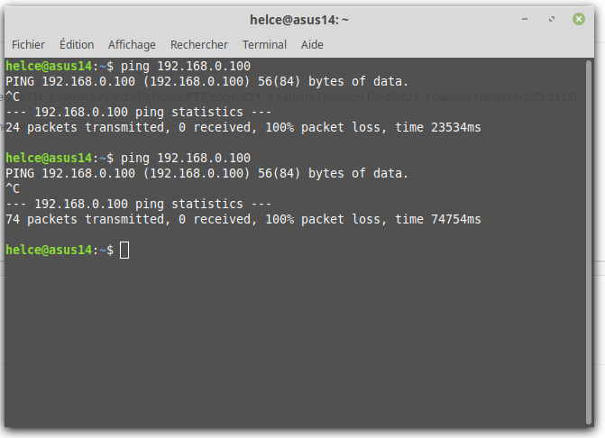

Merci de la réponse.
Je viens d'essayer le PC branché directement en ethernet au NAS, j'ai saisi l'adresse du NAS 192.168.0.100 dans mon navigateur et meme message d'erreur.
