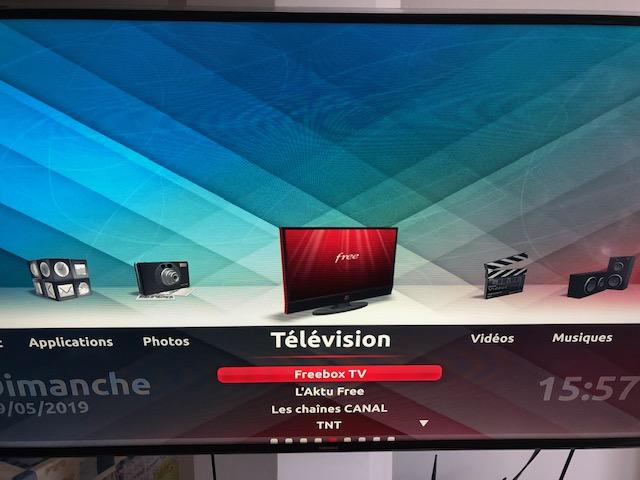

je viens d'acquérir le routeur rt2600ac de chez synology et je rencontre actuellement un souci de paramétrage pour obtenir la télévision avec le free player.
Je suis en ftth (Lille), je dispose de la freebox révolution v6 r1 et du freebox player.
La freebox server est en mode bridge et je n'ai aucun souci pour obtenir internet, cependant, j'ai parcouru divers sujet présents sur ce forum pour la télévision et aucune méthode ne fonctionne.

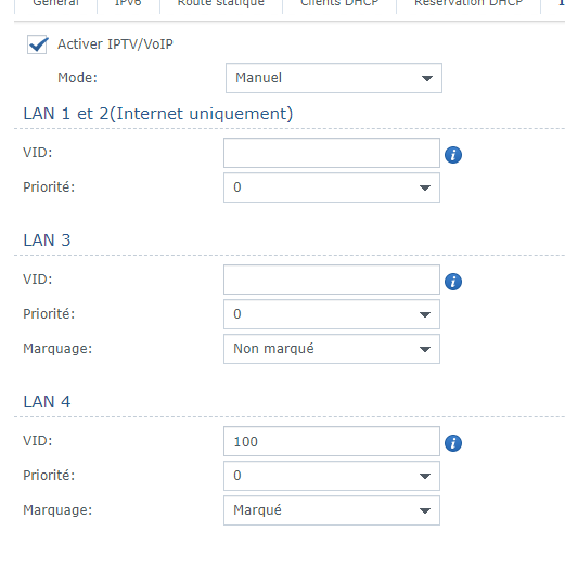

Je suis tout d'abord allé mettre en service l'option pour la télévision en mode stb -> cela n'a rien donné.
Puis, je suis allez en mode manuel sur le port 3 et le 4 en mettant la valeur 100 -> marqué et non marqué -> cela ne donne rien du tout.
J'ai également essayé le premier mode ipt/voip sur le port 4 du rt2600ac -> même constat.
Alors vous allez me dire ok tu nous dis que cela ne fonctionne pas mais que se passe t-il vraiment ? C'est très simple. Lorsque j'utilise la méthode manuelle sur le port 3 et 4, l'association avec la freebox server ce fait bien car j'arrive sur le menu de la freebox player ou l'on peut choisir le replay, la tv, etc.

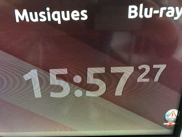

Cependant, en bas a droite j'ai un petit logo d'une planète avec une croix rouge qui ne cesse de clignoter et pas de télévision. Je sélectionne freebox tv et j'obtiens un écran noir qui me demande mes chaines favorites. Oui mais il n'y a rien à sélectionner.
Pour les deux autres méthodes il n'y a tout simplement aucune association entre le freebox server et le freebox player.
J'avoue ne pas savoir quoi faire d'autre. Si une âme charitable pouvait me venir en aide, cela serait fortement apprécié.

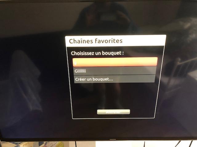

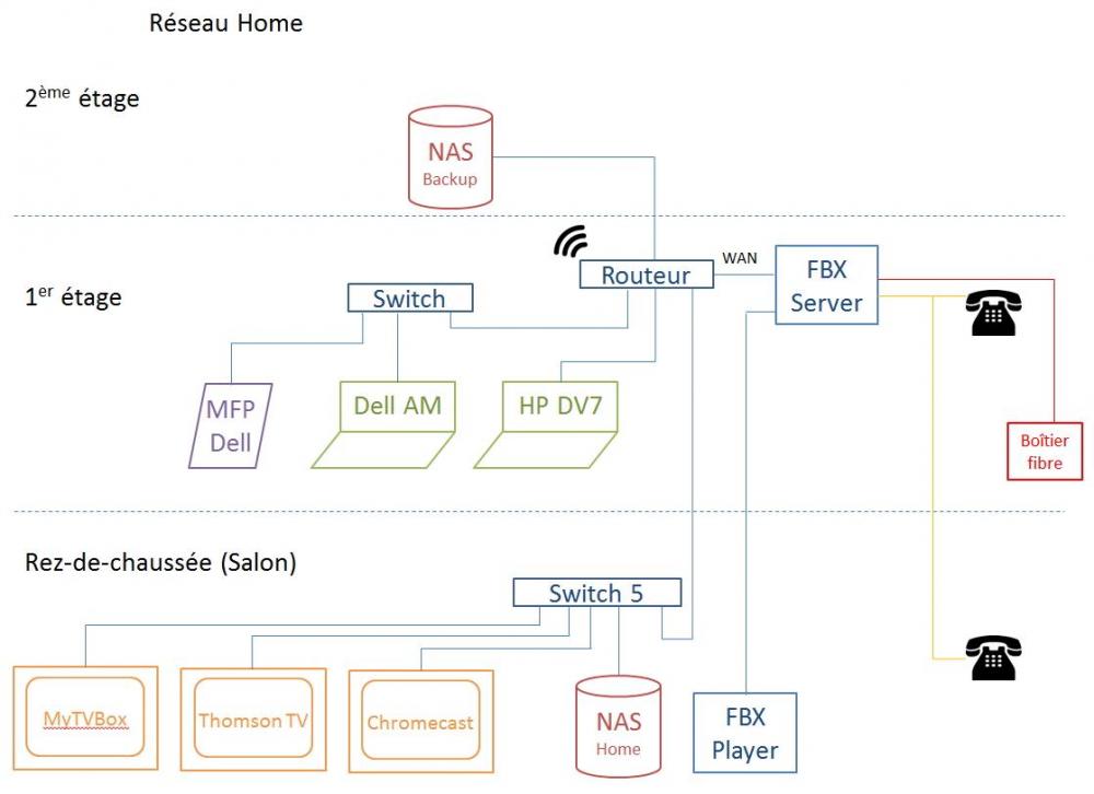

Ce que j'ai fait et qui marche :
- Freebox en mode Bridge avec la freebox player connectée en RJ45 directement sur le freebox server
- port WAN dur routeur sur la freebox
- reste de mon réseau local connecté côté LAN du routeur (en filaire ou en WiFi).

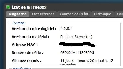

Ceci fonctionnait très bien jusque la mise à jour V4.0.5 du boîtier Freebox Serveur qui a rendu ma connexion (TV et Internet) très instable.
Après avoir écumé de nouveau les forums, j'ai vu qu'il y avait une incompatibilité entre cette config et le mode bridge (apparemment).
J'ai donc passé la Freebox en mode routeur en mettant le routeur dans la DMZ de la freebox. Et là, tout remarche parfaitement sans changement dans le câblage.
Depuis, une autre mise à jour de la freebox (V4.0.5.1) est intervenue, mais je n'ai pas prix la peine de re-tester en mode bridge.

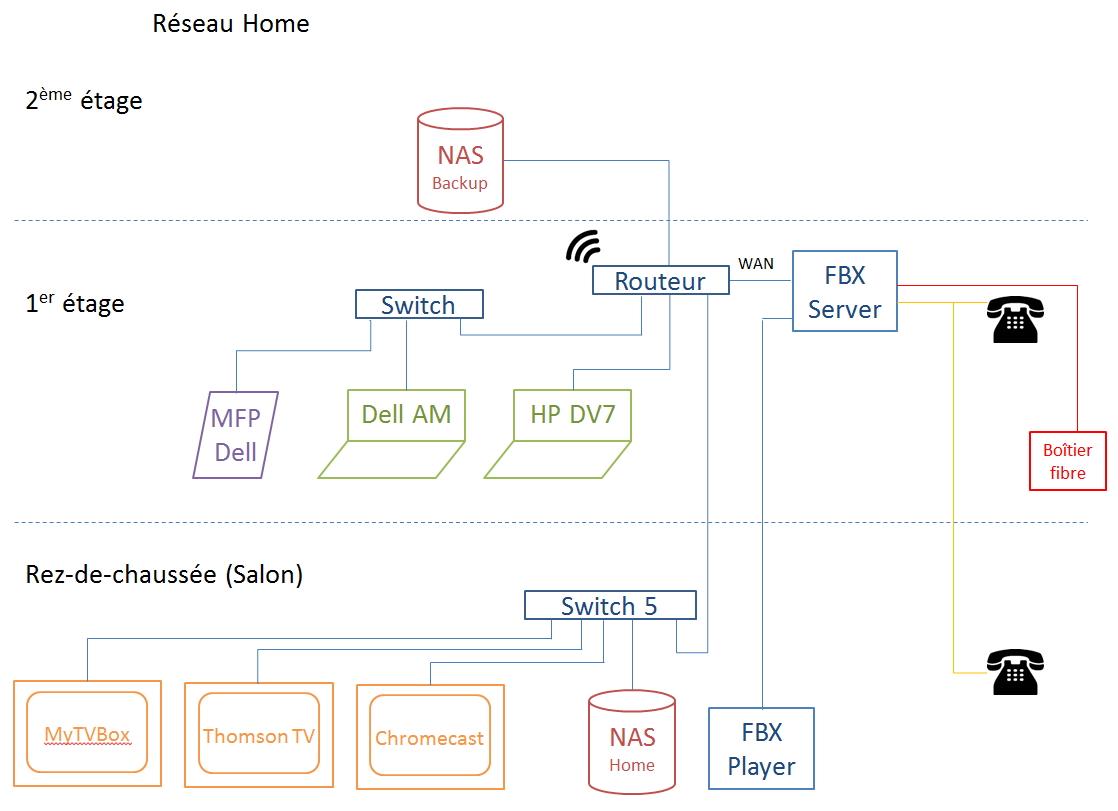

Pour info, voici le schéma de câblage de mon réseau local :

J'ai vérifié la version de ma freebox révolution et c'est aussi une r1 :
et il n'y a plus  de souci de performance par rapport au mode bridge (SpeedTest donne les mêmes résultats pour le mode bridge et le mode routeur - 800Mb/s en download et 550Mb/s en upload). Pas non plus de problème de stabilité.

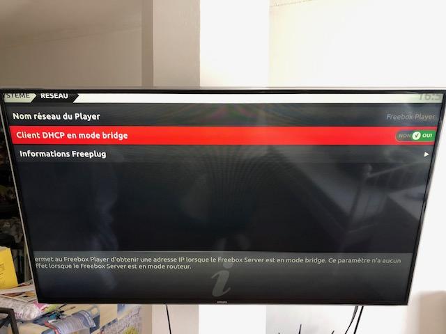

Tiens, une autre idée, dans ta configuration de ta freebox player, as-tu pensé à activer l'option réglages => système => Réglages réseau => "Client DHCP en mode bridge" sur oui ?
Ça sert à ce que la freebox player ait deux IP. Une pour le flux vidéo (VLAN 100) et une pour le reste des communications avec la freebox serveur. Elle ne sert que pour le mode bridge, mais ne gène pas avec le mode routeur. Je l'ai laissée.
Tu veux donc dire que je fais comme écrit ci-dessus et je mets la fonction que tu d écrit sur oui ? Non je n'ai pas essayé mais je doute que cela change quoi que ce soit. Ce n'est pas plutôt pour mettre le player sur la server quand celle-ci est en bridge ? Je vais essayer.
il y a 46 minutes, dd5992 a dit :

Alors petit retour. J'ai activé l'option en question. Et suspenssssssssss cela ne change rien ...

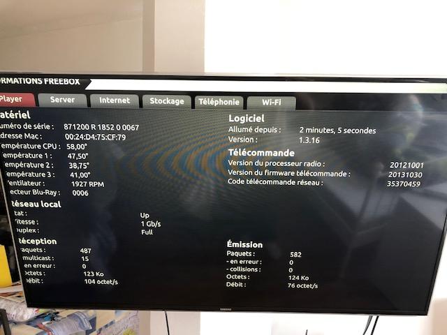

Toujours aucune flux tv, ca me rend chèvre ce truc. Je te joint aussi une capture de ce qu'il y a comme information dans le player. Pourtant on voit bien que celui-ci communiquer avec le server je ne comprends pas.

Pour l'option réglages => système => Réglages réseau => "Client DHCP en mode bridge" sur oui, c'est obligatoire en mode bridge quelle que soit la connexion.

As tu aussi le problème de l'heure sur la page d'accueil du player?

Si le Freebox Player n’est pas à l’heure, il est très probable qu’il ne soit pas connecté à internet (donc au VLAN par défaut).

Je confirme que ma config fonctionne très bien comme indiqué sur le schéma + haut, la freebox en mode bridge depuis hier soir; C'est sûrement la version 4.0.5.1 de FreeboxOS qui a réglé le problème que je rencontrais. Curieux que ça ne fonctionne pas avec toi.

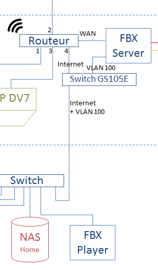

J'avais utilisé un switch administrable Netgear GS105E qui permet de spécifier quels ports appartiennent à quel VLAN et surtout de pouvoir avoir un port qui appartient aux deux. Le routeur est configuré par défaut, sans routage du flux IPTV.
Le schéma de mon réseau (détail) était alors comme ceci :
Je ne l'ai pas gardé car mon câble supplémentaire entre les étages était déjà passé et j'ai eu besoin du switch pour autre chose, mais ça fonctionnait.
