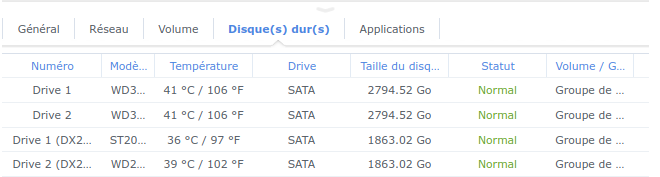

pour alimenter la discussion:
Le moins chaud c'est le seagate 2 To
les 3To sont des WD Red Pro
Le WD 2To c'est un green
