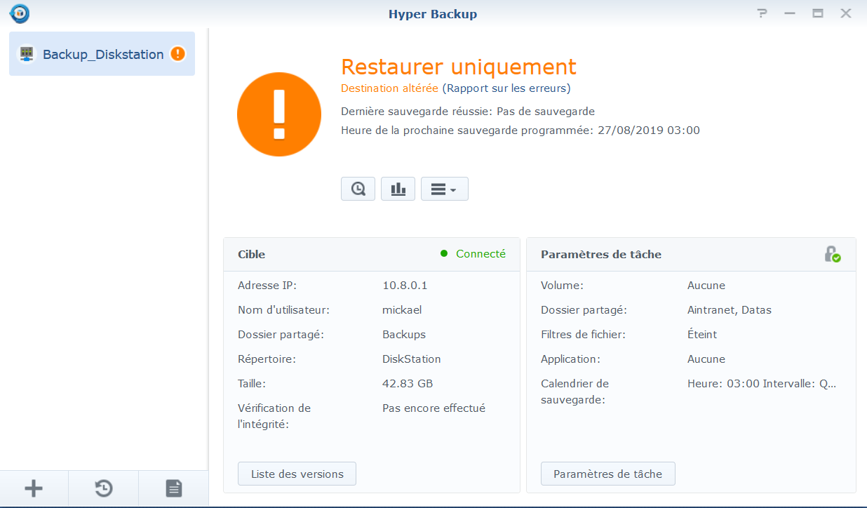

Je suis confronté à un nouveau problème sur Hyper Backup.
Impossible de lancer la sauvegarde.
Comment puis-je débloquer la sauvegarde sans recréer une nouvelle tâche. J'ai tenté de refaire une tache existante mais malheureusement, le problème de destination altérée persiste.
Merci pour précieuse aide.

Bon et bien tu as ta réponse.
Tu as des fichiers corrompus. Ce que tu peux déjà essayer de faire, c'est restaurer ces dis fichiers dans un autre dossier et voir si ils ont un soucis.
Ensuite, tu devras certainement repartir de 0 dans ta sauvegarde. Au pire, essaie de supprimer quelques sauvegardes afin de revenir à un moment antérieur et voir si ça passe ensuite pour Hyper Backup.
