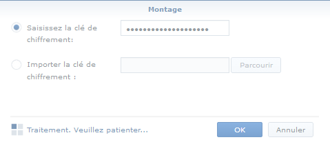

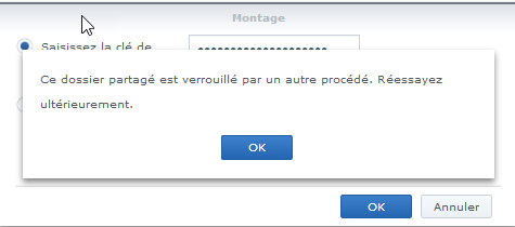

Gros problème ... après cet update, je ne peux plus monter mes volumes cryptés 😡 .... le NAS me dit que "ce dossier partagé est verrouillé par un autre procédé..." HELP !!!
EDIT : vraiment pas cool, finalement et malgré un redémarrage et à nouveau ces messages d'erreur ... mes volumes sont finalement montés .... vraiment pas cool (c'est la première fois que j'ai ce type de problème après un update)

J'ai complètement éteins mon NAS, laissé le disque USB branché dessus, puis relancé le tout ... et effectivement, maintenant c'est à nouveau comme avant et mes commandes qui fonctionnaient depuis de nombreux mois, fonctionnent à nouveau comme avant.
Par contre pour le montage de mes deux partitions cryptées, pas formidable ... j'ai finalement détruit ma partition "surveillance" (avec les données, sans importance pour moi) puis recréée. C'est bien la première fois que j'ai ce type de message pour un montage d'une partition cryptée, de plus j'ai le message et elle est tout de même montée. Je n'ai rien changé sur mon NAS à part mis à jour les dernières applications et la mise à jour de l'update 3 😐
