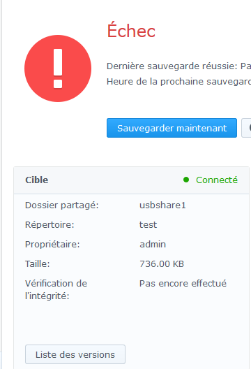

Je rencontre un problème avec Hyper Backup. Depuis la dernière mise à jour, les sauvegardes vers un HDD externe en USB sont en échec.
Le journal ne m'apporte pas beaucoup d'informations... (Exception occured while backing up data.)
J'ai testé avec plusieurs disques externes, réinstallé Hyper Backup, mais c'est la même chose.
J'ai remarqué que le propriétaire de la sauvegarde était 'admin', ce qui est étrange car j'ai désactivé cet utilisateur et créé un autre utilisateur admin (nommé autrement) que j'utilise pour lancer la tâche de sauvegarde.
Les droits sur le support USB et la sauvegarde dessus sont également affectés à 'admin' (avec le groupe 'users'). J'ai voulu changer ces droits pour y mettre l'utilisateur que j'utilise, mais impossible... (que ce soit en passant par File Station, ou en me connectant en ssh).

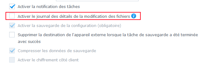

Mon retour d'expérience après avoir contacté le support Synology et effectué de multiples tests de mon côté.
Première chose : l'échec des backups est causé par l'activation de l'option de journal détaillé.
Option activée --> échec
Option désactivée --> OK
Selon le support :
Après avoir consulté l'équipe de développement, il a été confirmé qu'il s'agit d'un problème connu qui sera corrigé dans Hyper Backup version 2.2.3.
Comme solution de contournement, évitez d'activer l'option "file change detail log" pour éviter l'échec de la sauvegarde et restez à l'écoute pour la mise à jour.
Deuxième chose : le propriétaire de la sauvegarde est 'admin' (alors que cet utilisateur est désactivé et n'est pas celui avec lequel je lance le backup)
Je n'ai pas eu d'explication en détails, mais le formatage du disque externe joue là-dessus.
Lorsque le disque est en FAT32 : l'utilisateur propriétaire est 'admin' et il est impossible de le changer
Lorsque le disque est en EXT4 : l'utilisateur propriétaire est '<utilisateur utilisé pour lancer la sauvegarde>' et il est possible de le changer
