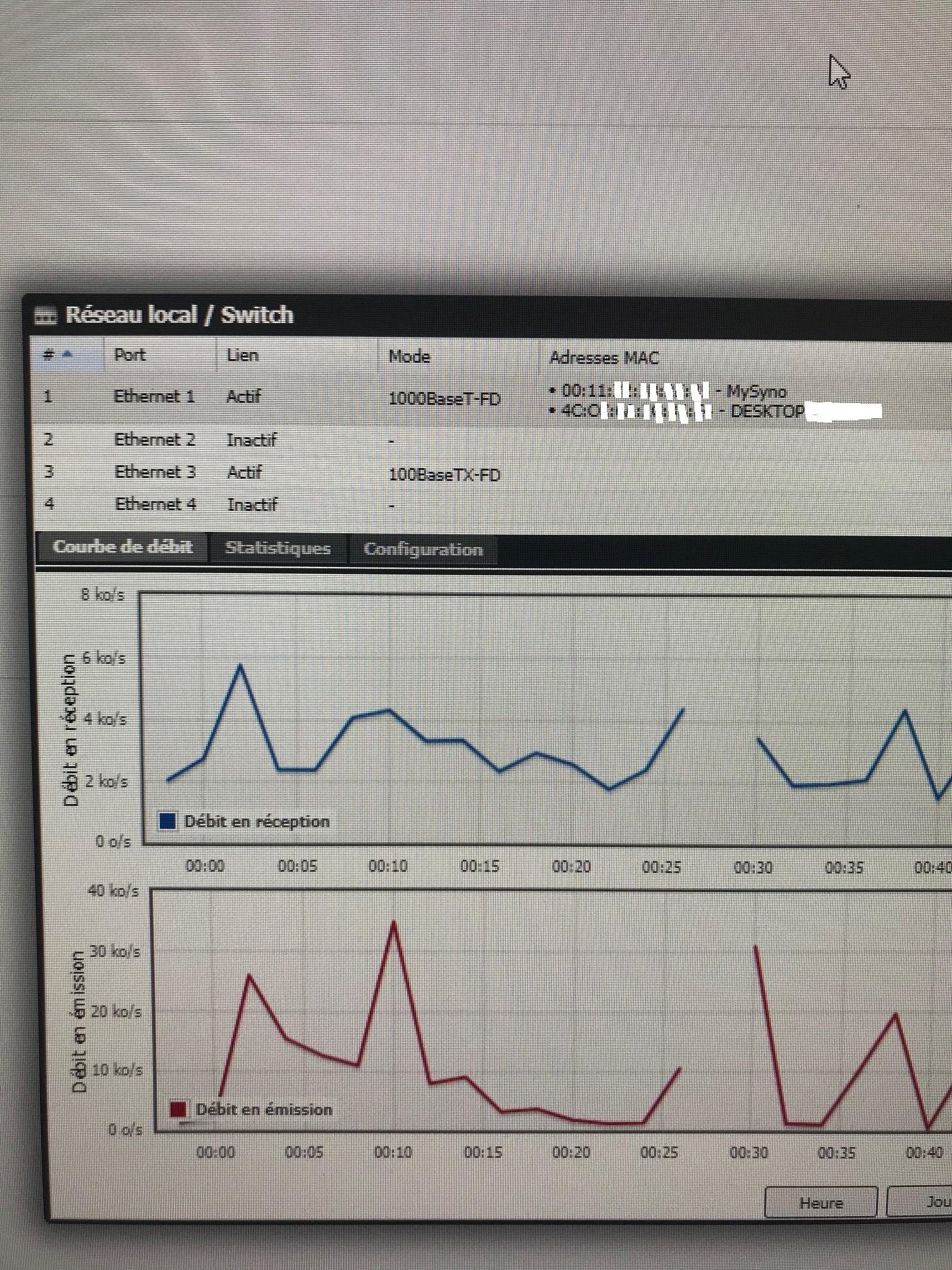

Je viens de recevoir une Freebox Revolution fibre et depuis je n'arrive plus a atteindre mon nas, ni via son nom ni via son IP ( normal, elle du changer avec la nouvelle box )
Mon installation :
Freebox server relié en rj45 a un switch 4 ports non paramétrable, sur ce meme switch j'ai mon PC et le Nas de branché.
J'ai brancher le Nas directement au cul de la Freebox server, toujours le meme probleme introuvable sur le reseau.
Pour etre sur que ce ne sois pas la Freebox le probleme, j'ai branché sur le meme port une camera IP, j'ai bien récupéré une adresse IP pour la camera.
Pourtant dans l'interface de la Freebox server, il detecte bien mon Nas, sans lui attribuer d'adresse IP ( voir les photos ).
Je précise quand meme que je n'avais aucun probleme avec mon ancienne box Sosh, avec la meme installation.
SI quelqu'un a une idée ... ?
Merci.
Alexis
Après recherche, je remarque sur la premiere photo on voit:
Adresse = fe80: .....
Sur internet cela indique une adresse ipv6 local.
C'est peut-etre ça le probleme ?
Alexis

Rien ne fonctionne.
Ni avec l'ipv6 privé dans le navigateur entre [fe80:: XXX .... ], ni avec l'utiliitaire Synology Assistant.
Je suis un peu perdu
