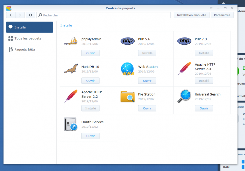

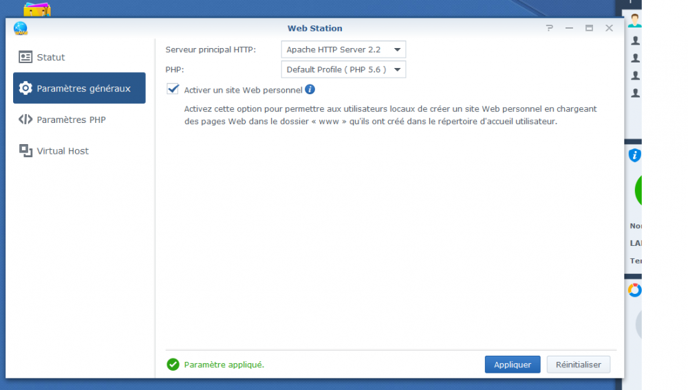

J'ai installé le NAS avec les paquets suivant :

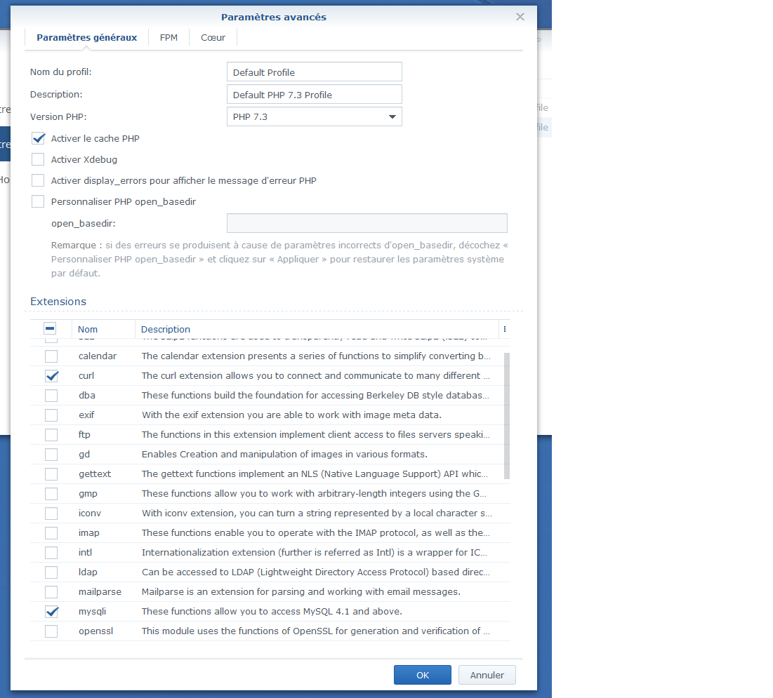

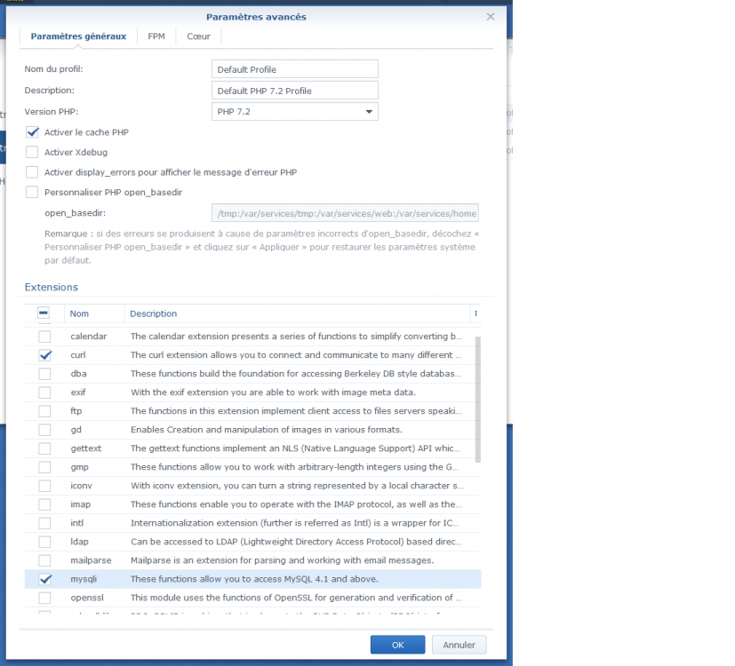

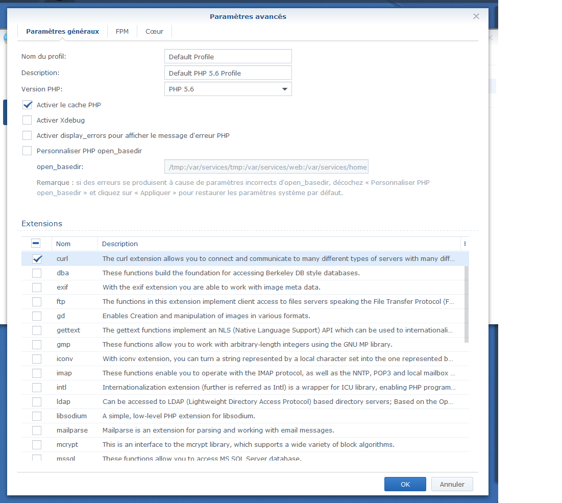

j'ai ensuite configuré les profils en fonction des infos que j'ai trouvé :
1442641120_WebStation00.thumb.png.09d739e85038aef5fe1d1e41894fdc61.png676966181_WebStation01.thumb.png.8b353250a4b133117bf3a75ab106830a.png1132569257_WebStation02.thumb.png.451425bf1b6575851b8cdb19a23f6b3f.png1389572021_WebStation03.thumb.png.06c1fc3a8014532c5ad2f97674893a59.png1978985879_WebStation04.thumb.png.1ef694198789cfe872883969bd68bd47.png733592978_WebStation05.thumb.png.1460ee43ae12c819de9079d98c0398d3.png948249815_WebStation06.thumb.png.dc7e6c87214f471955b370a8cba13f6c.png

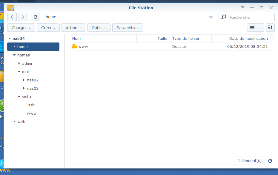

Modifié par Zebulon777
Il faut alors vérifier que dans /mnt/nas02 tu puisses définir des autorisations, car Synology utilise une surcouche d'ACL sur le système de permissions classique UNIX.
Et par FileStation je pense qu'en effet tu es obligé de le faire pour chaque utilisateur, après ce n'est à faire qu'une fois. Mais si tu as une pléthore d'utilisateurs et de partages à monter alors ça peut vite devenir fastidieux.
Dans ce dernier cas il faudra sûrement trouver une autre solution.
home est un lien symbolique pour homes/$USER, seuls les utilisateurs administrateurs peuvent voir le dossier homes contenant les dossier personnels de chaque utilisateur.
Donc l'utilisateur "alpha", s'il n'a pas de droit administrateur, ne verra que le dossier home, qui correspond en réalité à /volume1/homes/alpha/.
Par conséquent, un utilisateur "beta" aux privilèges équivalents ne pourra pas accéder au home de "alpha", son home étant un lien symbolique de /volume1/homes/beta/
Ainsi de suite...
Dernière remarque, dans ta capture d'écran, le chemin absolu du dossier nas02 qu'on voit dans l'arborescence c'est pas /mnt/nas02, mais /volume1/homes/mnt/nas02 (ou volume2, 3 si tu as plusieurs groupes de stockage).
Sauf mauvaise lecture de ma part de tes propos, j'ai l'impression que tu fais une confusion.
/mnt/nas02 n'est pas visible dans l’arborescence FileStation sauf en cas de création de lien symbolique, c'est un endroit auquel tu ne peux accéder par défaut que par SSH et y faire des modifications qu'en mode super-utilisateur.

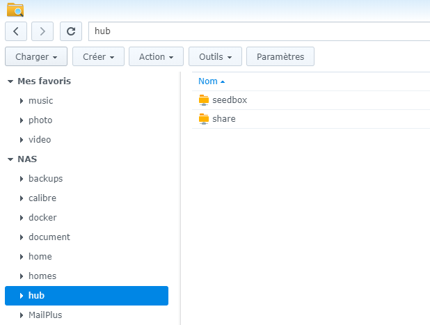

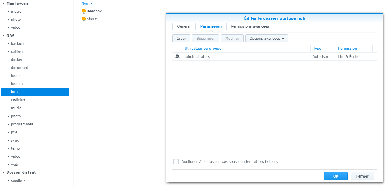

Pour la gestion des droits, je te donne un exemple chez moi :
Alors je fais une correction par rapport à ce que j'ai dit avant, à partir du moment où le dossier partagé dans lequel je monte mes dossiers distants est visible d'un utilisateur, les partages deviennent accessibles à cet utilisateur (je viens de tester).
Donc seul un montage en dehors des home des utilisateurs permettra de le rendre accessible à plusieurs utilisateurs à la fois, le tout étant de bien gérer les droits du dossier partagé :
Dans mon cas, j'ai réglé de sorte que seuls les membres du groupe administrateurs puissent voir le dossier partagé hub.
A toi de rajouter les groupes ou utilisateurs qui ont besoin de voir les partages.
Pour moi, à cause des ACL de DSM, j'éviterais tout passage par du chown, chmod, etc..., car de toute façon Syno fait en partie ce qu'il veut par dessus.
Si ce que tu as à faire n'est vraiment pas possible via FileStation, alors tu devrais envisager cette solution. Je sais qu'il existe une commande pour casser les ACL sur des fichiers/dossier (tu sais qu'il y a un ACL lorsque tu as un petit "+" à la fin des droits UNIX, par exemple drwxr-xr-x+)

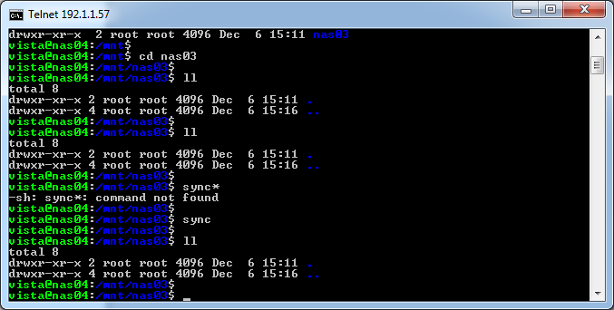

Donc, je me connecte avec Telnet sur le nas pour vérifier les droits et c'est la que ça commence à ne plus aller.
si je fais cd /mnt/nas03, je ne vois rien, mais si je fais cd mnt/nas03, là, c'est tout bon !
Est-ce qu'il y a moyen d'éviter ça ?
Et l'autre problème, ce sont les droits :
Si je comprends bien, l'utilisateur vista ne peut pas écrire, mais le groupe si, donc ça passe, mais ce n'est pas très orthodoxe 😉
Les fichiers "tokill2" et "tokill3" ont été créés au même endroit par 2 autres machines et on voit bien que les droits ne sont pas identiques et je n'arrive pas à rajouter ce "w" en passant par le DSM.
