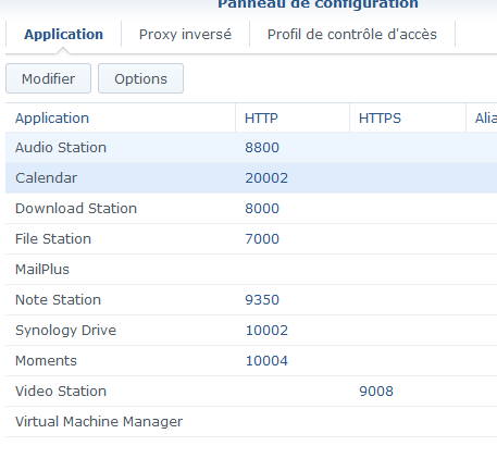

Portail des applications avec les ports personnalisés en interne (ils sont ceux proposés par défaut par Synology).

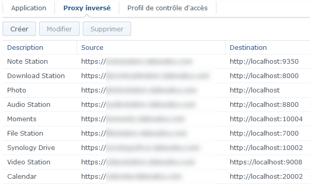

Le proxy inversé ou chaque XXX.ndd.fr renvoi vers le port local de l'application

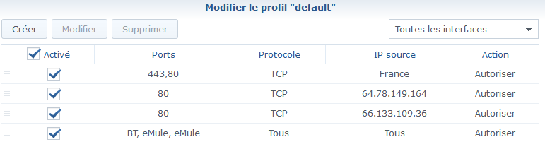

Et mon profil de pare-feu

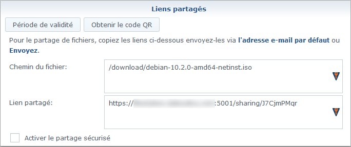

Ensuite dans Panneau de configuration > Accès externe >  Avancé, j'ai défini la partie Nom d'hôte ou IP statique avec mon XXX.ndd.fr correspondant à l'accès à FileStation.
Puis quand tu partages un fichier, si tu es passé par DSM en interne, tu dois juste nettoyer le lien généré.
En l’occurrence supprimer le :5001. Tu auras une URL du genre https://XXX.ndd.fr/sharing/J7CjmPMqr qui sera accessible depuis Internet.
Si tu crées un sous-domaine par application chez OVH, ça sera beaucoup plus simple et rapide à gérer. Tu ne toucheras plus ton paramétrage de box, il te suffira d'ajouter une entrée dans le proxy inversé, basée sur le nom de sous-domaine, affecter un port à l'application en interne et roule ma poule !
