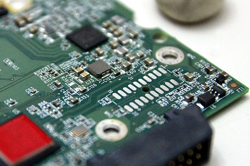

Il s'agit d'un problème de corrosion qui peut se produire au niveau des contacts entre le circuit imprimé et le connecteur des têtes.
Un exemple de corrosion, mais j'ai vu pire.
Ceci peut provoquer des erreurs de lecture intermittentes ou franches sur certaines têtes, qui peuvent rendre le disque inutilisable.
Il faut donc (en faisant attention aux problèmes d'électricité statique), dévisser et sortir le circuit imprimé du disque, repérer les contacts situés sur la face cachée et les nettoyer.
Plusieurs méthodes possibles: soit utiliser une petite gomme, mais elle laisse des copeaux et il faudra ensuite bien dépoussiérer ce circuit,
Soit utiliser un petit morceau de "scotch brite" (le blanc est moins abrasif) au bout d'une pince précelle et frotter délicatement les contacts sans toucher aux composants voisins.
Une loupe ou de bons yeux sont recommandés. Le papier de verre même très fin est proscrit.
Le but est d'obtenir des contacts brillants sans trace de corrosion. Un petit nettoyage de ceux-ci à l'alcool isopropylique ne peut pas faire de mal.
Il faut ensuite remonter le circuit imprimé à sa place et tester le disque.
Bonne chance.
