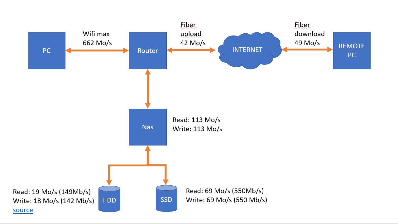

Firlin merci pour ta réponse.
Je me suis amusé à calculer les débits max pour l'infra et on a des surprises.
Il semble qu'un SSD permettra d'accélérer de "beaucoup" l'accès en local et restera même plus performant en distant, à moins d'avoir fait une grossière erreur.
Qu'en penses-tu ?
Bonsoir, @Dahevos
Pour information voici les comparatifs DS218, DS218Play et DS218+
https://www.synology.com/fr-fr/products/compare/DS218/DS218+/DS218play
Pour la différence entre le DS218Play et le DS218: 2x plus de RAM, donc plus de fluidité sur le DS218, et surtout le DS218 gère le système de fichier Btrfs (https://www.synology.com/fr-fr/dsm/Btrfs).
Après si tu as un peu plus de budget je te conseil le DS218+, il dispose de plus de paquets.... (processeur intel x86_64 vs ARM)
Pour en revenir à ton schéma, il y a plusieurs erreurs confusion Mo/s Mb/s:
SSD SATA 550 Mo/s (sata3 6Gb/s)
HDD > 100 Mo/s
WiFi <= au Réseau Gigabit dans le meilleurs des cas.
Donc non un HDD ou SDD n'aura que peut d'impact sur le débit maximum, c'est le réseau qui est limitant. (après un SSD est plus réactif par ex...)

Maxou,
J'étais en effet partis sur du 6GB/s MAIS en réalité les disques ont une vitesse de lecture et d'écriture différente (voir ici https://www.tweaktown.com/reviews/5758/western-digital-red-4tb-nas-hdd-consumer-review/index3.html) bien plus basse. En réalité quand on dit que les disques sont reliés en SATA3, on indique juste que la liaison entre la machine et le disque a un "lien" en 6GB/S mais le disque aura toujours une vitesse de lecture et d'écriture moindre. D'ou la rapidité très notable entre un disque dur classique et un SSD qui utilise pourtant le même "connecteur", sauf que le SSD a une vitesse de lecture et d'écritue de 550mb/s contre 150mb/s pour un dsque dur classique.
Entre chaque dispositif physiquement relié, j'utilise du cat 6 soit 10Gb/s = 1280Mo/s donc clairement pas un facteur limitant comme tu l'as indiqué.
Pour le Wifi, dans le meilleur des cas e, 2.4Ghz on est à du 150MB/s soit du 19Mo/s et en 5 GHz du 128Mo/s (1GB/s). Or je viens de voir qu'on peut mesurer en réel la vitesse du Wifi et je viens de tester je suis en 108,25Mo/s (866mbps) .
Je suis loin d'être expert dans ce domaine mais j'ai vraiment l'impression que le disque est le goulot d'étranglement
il y a 37 minutes, Dahevos a dit :
Il y a une confusion entre Mbit/s et MB/s et Mo/s
Pour simplifier 1Mo/s = 1MB/s = 8Mbits/s
Donc un SSD SATA a env 550 MB/s ou Mo/s (les SSD SATA moderne sature le liens SATA 3 à 6 Gbit/s), un disque dur 150Mo/s
Tes ports ethernet sont en Gigabit, soit max 120Mo/s. Donc c'est bien le facteur limitant.
Modifié par maxou56
Merci maxou pour cette précisions qui change tout. Entre tout ces Mo/Mb/MB on s’y perd un peu.
je vais refaire mon schéma à jour et grâce à tes remarques revérifier tout ça à tête reposée
