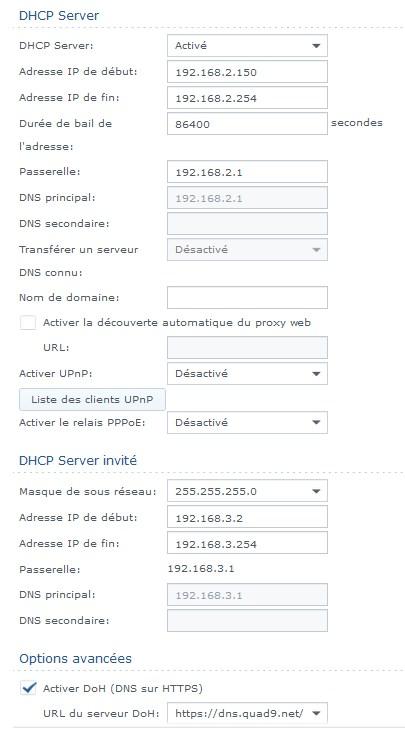

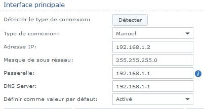

  • Seul "hic", le réseau local était défini en 10.0.5.x. Comme cela ne me convenait pas vis à vis du plan d'adressage de ma configuration précédente (i.e. sans RT2001AC, juste un réseau local derrière la LB4), j'ai repris la configuration à l'instar d'un tuto de G.BRIDAY trouvé dans un lien donné ici, tel que :
  • et pour les réseaux locaux
  • plus application du tuto pour la sécurisation de @unPixel

@Sweet64 Oui, merci. La bascule est faite, cela n'a pas été sans mal mais cela marche maintenant pour ce point, j'ai réussis à me connecter. En fait la connexion limitée venait du fait que lors de l'installation du RT2600AC mes sous-réseaux WAN et LAN de chevauchaient. En choisissant un autre sous réseau LAN bien différent cette fois, c'est passé.
