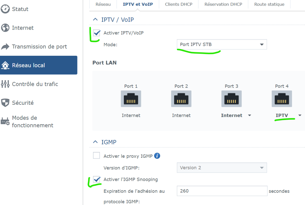

Bonsoir à tous,
J'ai réussi a paramétré le routeur Synology afin qu'il attribu un des 4 port Lan au reseau du Wan.
Du coup j'ai le décodeur d'orange de branché sur la Prise 4 lan et il fonctionne 😃, pas besoin de mettre des switch manageable.
Voici simplement l'option activé
