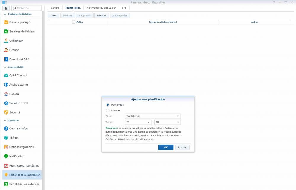

A ton avis, est il possible que le serveur 2 s'allume et se coupe uniquement pour la sauvegarde, car il ne va servir qu' à ca?
En tout cas un grand merdi de ta patience
il y a 23 minutes, pouil a dit :
Dans "panneau de configuration - Matériel et alimentation - Planif. alim" créer une règle pour le démarrage et une pour l'arrêt (en laissant suffisamment de temps pour la sauvegarde ai eu le temp de s'effectuer).
(L'option n'est pas disponible sur tous les NAS)
