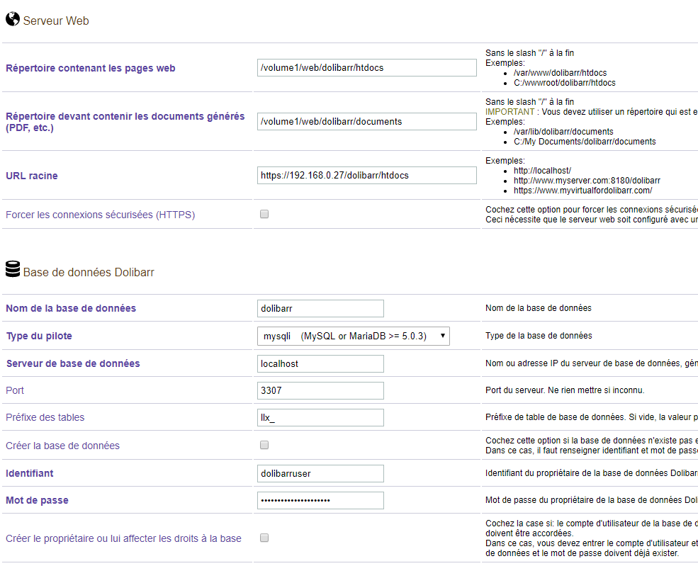

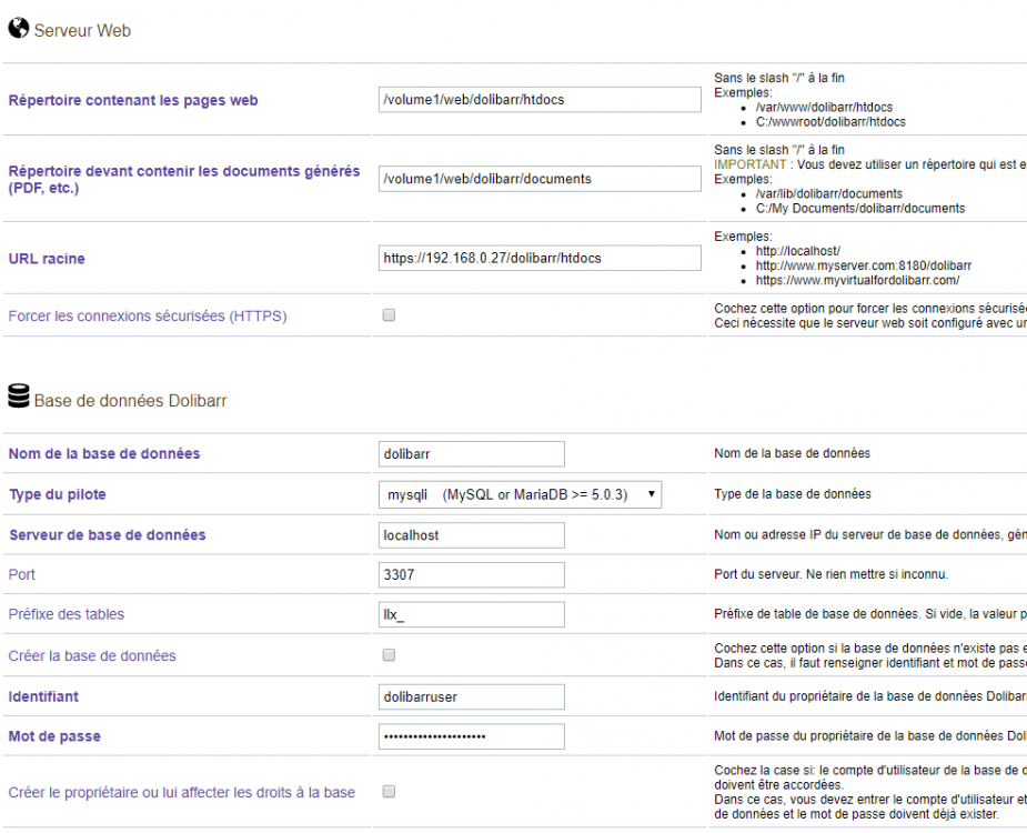

Je rencontre des difficultés à installer Dolibarr sur mon Synology.
J'ai bien vu que Dolibarr propose un module payant pour "faciliter l'installation sur Syno" mais j'aimerais essayer de l'installer sans.
Synology : DS418j
DSM DSM 6.2.2-24922 Update 4
Dolibarr : 11.0.3
MariaDB 10
J'ai déjà installé Web Station avec des choses dedans qui tourne [GLPI et DokuWiki].
Je me suis créé un répertoire Dolibarr, j'ai téléchargé le ZIP et j'ai mis les fichiers dans mon répertoire.
Je me suis connecté en ssh sur mon syno et j'ai apposé les droits comme la documentation le demande 755.
J'ai crée le fichier conf.php.
J'ai essayé de faire la création de la base et de l'utilisateur en lançant http://ip local/dolibarr/htdocs , mais cela n'a pas fonctionné.

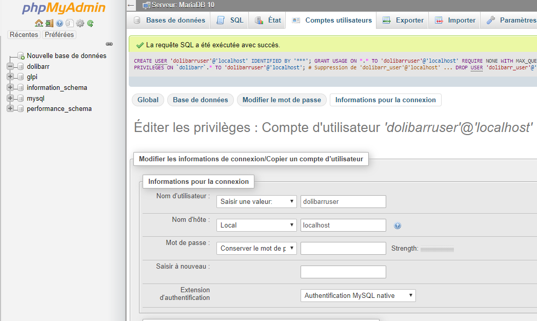

Je me suis connecté alors à phpmyadmin , j'ai créé mon user dolibarruser avec les privilèges sur ma base dolibarr.
Mais je bloque à chaque fois au même endroits
problème de connexion à la base.
Je mets ma configuration en pièce jointe

le profil PHP de webstation est correctement renseigné (item mysql.. avec port 3307 et chemin correct su socket mariaDB).
J'imagine que oui si PHPmyadmin fonctionne sur le NAS mais si c'est le paquet par défaut il est basé sur un profil PHP 5 de mémoire.... sic... Donc à voir selon les versions PHP installées sur le NAS et leur proffils respectis et enfin le lien fait via WebStation et les hôtes virtuels créés.

Dans Serveur de base de donnée, il faut indiquer l'ip du NAS.
et l'utilisateur Dolibarr doit être autorisé a se connecté depuis le sous reseau par exemple 192.168.1.%

EVOTk, ton message a fait tilt : après avoir fouillé phpmyadmin, j'ai testé un truc : l'adresse ip, pour laquelle tu dis qu'il faut mettre l'IP du NAS, et bien non, il fallait mettre 127.0.0.1, qui est une adresse par défaut (d'ailleurs si quelqu'un peut expliquer d'où ça vient). Et l'install s'est parfaitement faite ! Bon en plus de 30 min quand même !
Pour info ça tourne sous nginx en php 7.2
