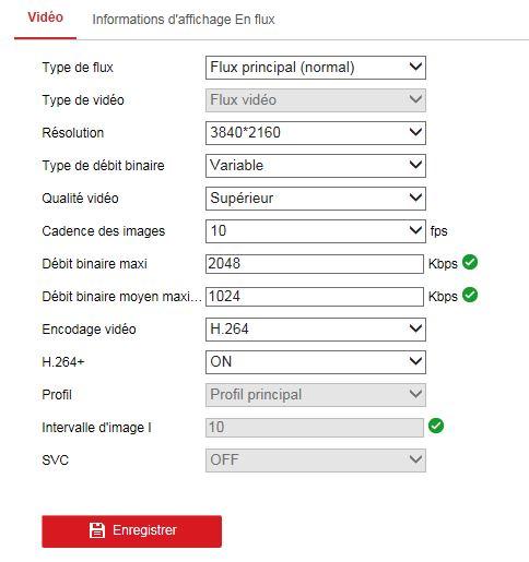

Est ce que les deux flux envoyés par les caméras sont les mêmes ?
En principe elles devraient faire du  h264 et h265
mais la  caméra dôme DS-2CD2185FWD-I gère les flux vidéo au format H265, H265+, H264 et H264+
il y en a une qui peut plus compresser que l'autre, il faut vérifier quels codecs st utilisés dans l'interface des caméras
Bonjour Pluton 212+,
Merci pour la réponse rapide. Ton message m'a bien aiguillé. Je regardai du côté du SYNOLOGY mais il fallait regarder du côté de la configuration des caméras.
La caméra dôme avec le débit binaire à plus de 10000 alors que la caméra bullet était autour de 2000. D'où la différence.
J'ai également activé le H264+ ce qui après quelques recherches sur internet semble réduire de 20 à 50% la taille des fichiers par rapport au H264 sans réduire la qualité d'image.
Je peux choisir le H265 aussi mais je ne sais pas ce que cela pourra apporter de plus.
Pour la caméra dôme j'ai divisé énormément la taille des fichiers enregistrés sur le NAS. Ca marche !
