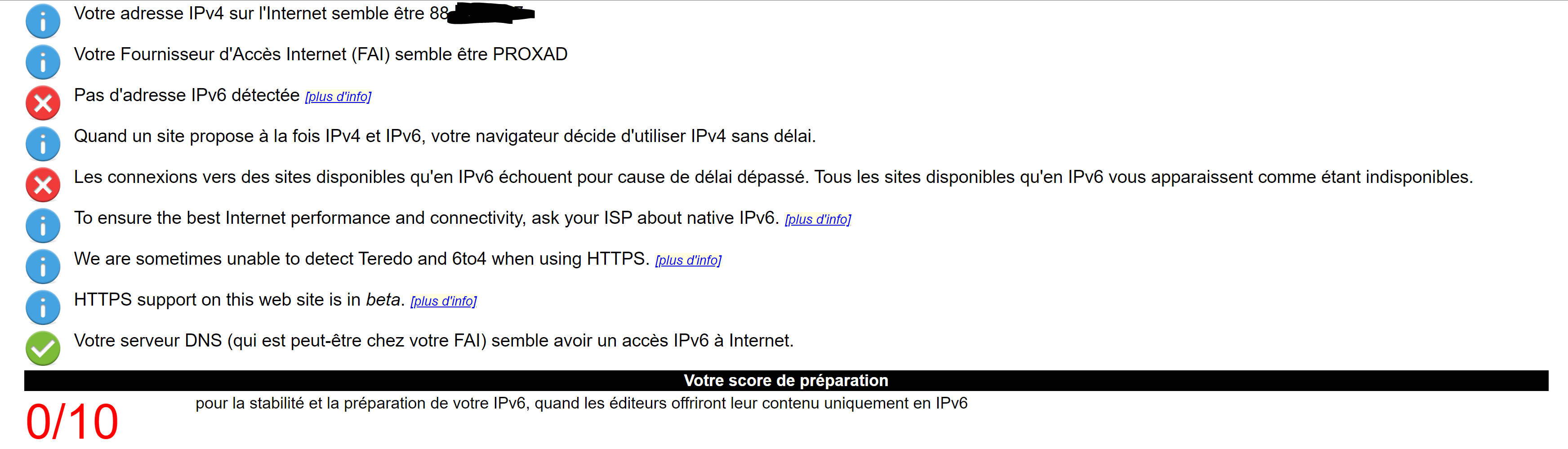

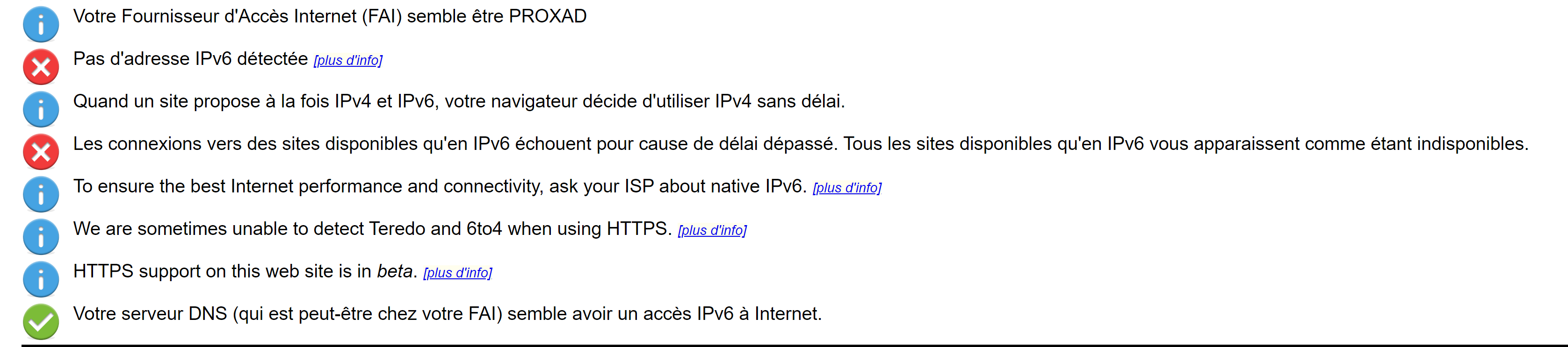

Mais lors des tests IPV6, je n'ai que des résultats négatifs :
Est-ce lié aux DNS ? J'utilise depuis peu le service DoH natif du routeur avec les DNS d'adguard.
Est-ce lié au parfeu IPV6 de la freebox ? Il faut le désactiver ou le laisser activé?

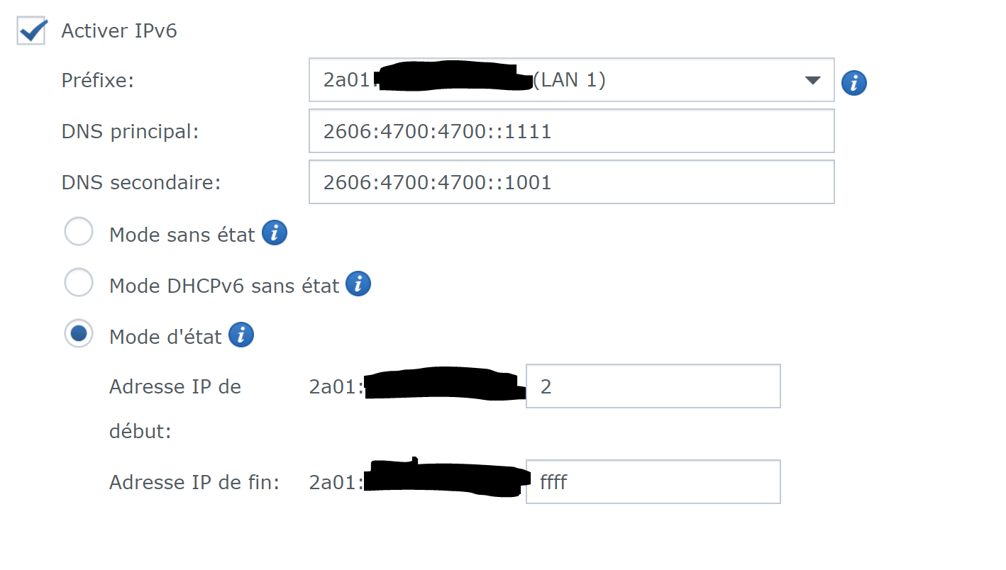

Dans la suite de mes questions et pour trouver une solution, quelqu'un sait à quoi correspond le réglage "mode d'état" au niveau de la configuration IPV6 local ? :
Quand je suis configuré "Mode d'état", je vois mes périphériques dans les clients DHCP IPV6.
Quand je suis configuré en "Mode sans état", je n'ai pas accès aux clients DHCP IPV6, il ne me propose que les IPV4.

Il y a 3 modes de configuration IPV6 pour l'affectation des adresses IPV6 pour les équipements terminaux.
Ceci est décrit dans le lien que tu viens de me transmettre.
il y a une heure, Qontrol a dit :
D'ailleurs, il n'est pas possible d'activer DoH si le paquet DNS Server est actif sur le routeur :
https://www.synology.com/en-us/knowledgebase/SRM/help/SRM/RouterApp/localnetwork#t1c
En mode d'état (Stateful mode) l'équipement terminal récupère une IPV6 par le biais du DHCPV6, ainsi que les adresses des DNS. Il faut alors avoir configuré un serveur DHCPV6 (voir l'option dans la freebox).
Ce n'est pas le mode que je recommande dans notre configuration. Je préfère (et j'ai testé extensivement) le mode Sans Etat (Stateless) qui est plus simple. Le routeur "annonce" au réseau le préfixe IPV6 à utiliser (les 64 premiers bits), ainsi que les DNS et chaque équipement terminal se construit une ou plusieurs adresses IPV6 lui même (selon sa configuration).
  • Les synos, ainsi que de nombreux équipements, se construisent une adresse avec le préfixe annoncé, plus une fin basée sur l'adresse MAC de l'interface réseau (RFC 4862).

Merci pour ton explication c'est plus clair !
J'ai remis en Mode sans état.

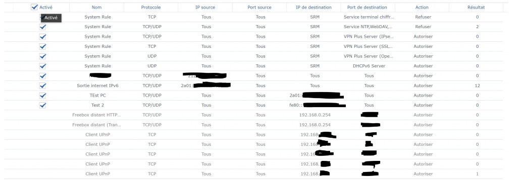

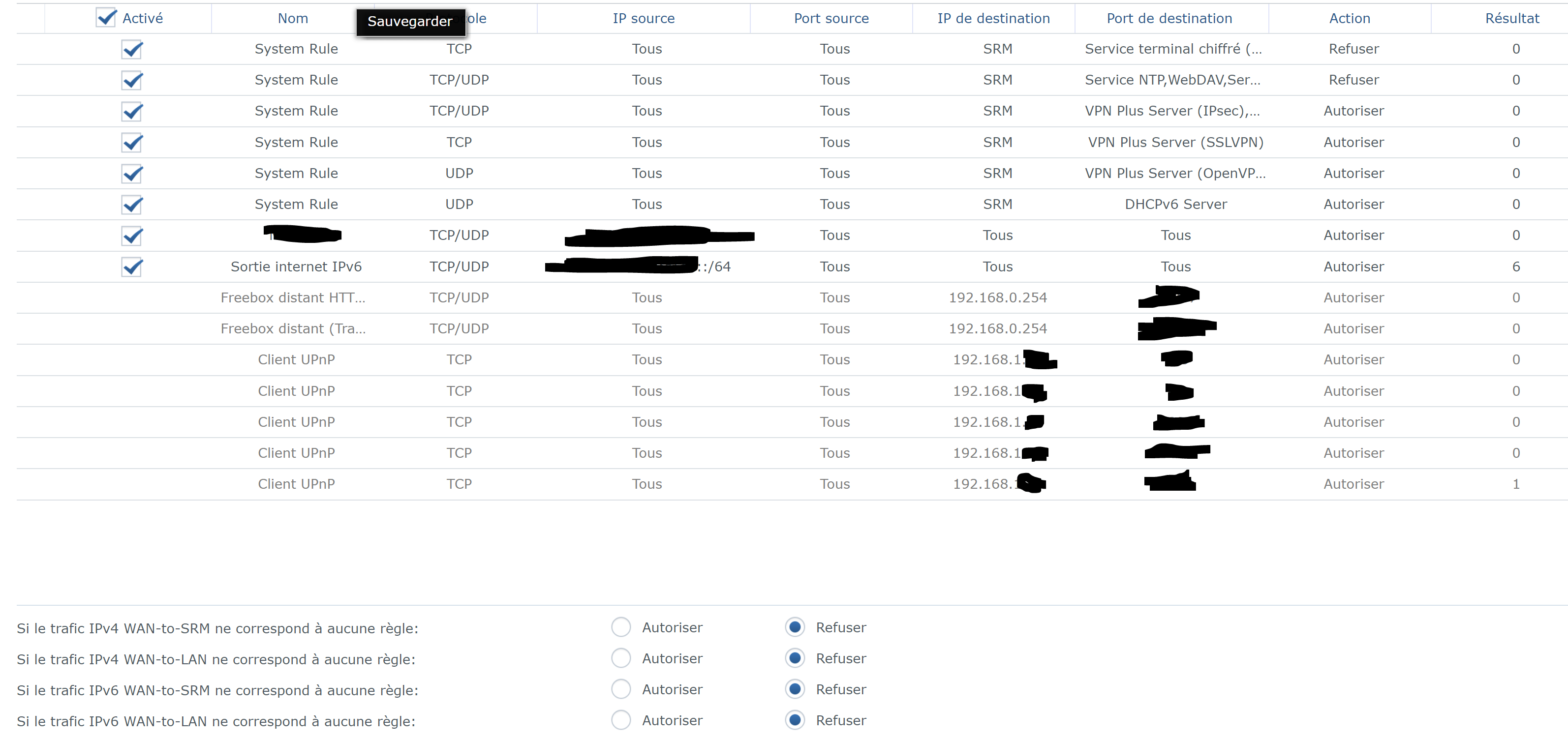

Voici les règles du parfeu :

@Qontrol: Avec ta règle "Sortie internet IPV6" tu devrais pouvoir atteindre ipv6.google.com.
La règle juste avant a quoi en "IP source" ? si c'est un bloc d'adresse de ton réseau IPV6, ça veut dire que tu n'autorises que de l'accès à partir de ton réseau local. je propose plutôt une règle du style de mon "FR et UK IPV6 vers mon serveur" qui a comme destination la machine de ton réseau local (IPV6) qui est censée être joignable de l'extérieur. En donnant une IPV6 comme cible, ça veut dire que tu autorises les communications IPV6 vers ton serveur uniquement. Tu filtres sur la cible pour éviter que ton réseau soit une passoire complète.

Malgré la règle Sortie internet IPV6, je n'ai pas accès à ipv6.google.com.
La règle d'avant me permet d'accéder au VPN de mon entreprise (il y a juste l'adresse Ipv4 du site).

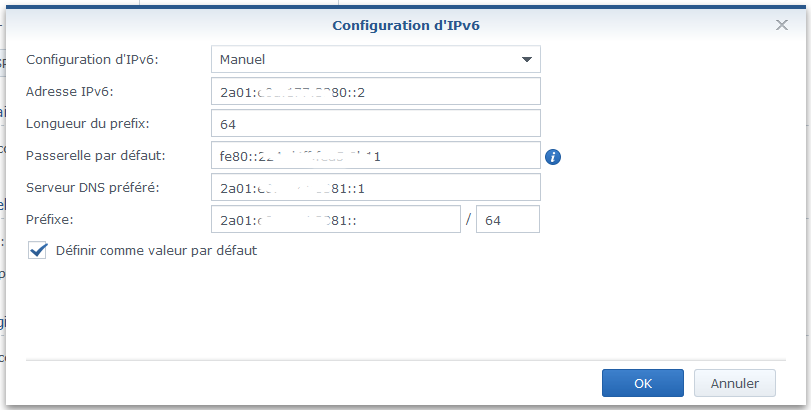

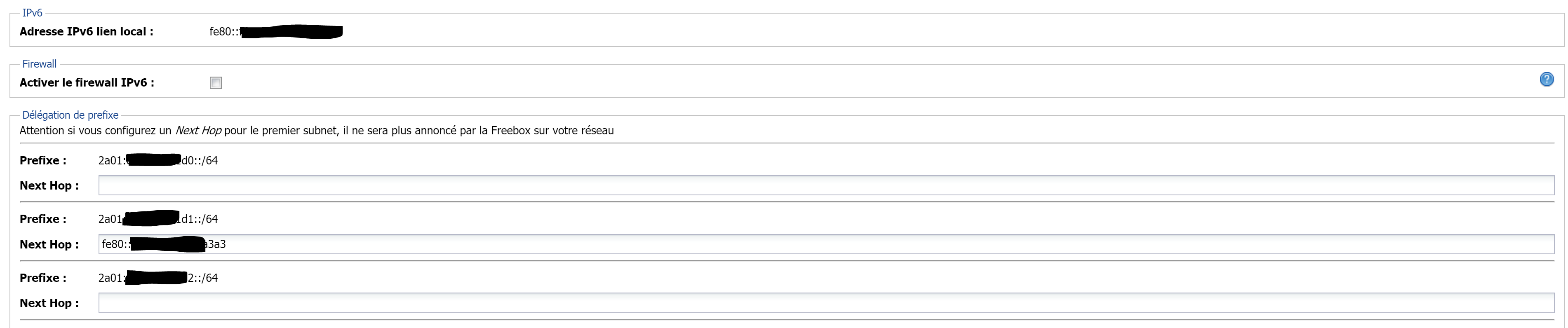

Il faudrait vérifier aussi dans Internet/connexion/configuration IPV6
J'ai :
Adresse IPV6 : l'adresse IPV6 du port WAN du routeur (note le 0::2 à la fin)
Longueur 64
Passerelle par défaut : l'adresse IPV6 locale de ta freebox (voir dans FreeboxOS/configuration IPV6/Adresse IPV6 lien local)
Serveur DNS préféré : Ton adresse de DNS. J'ai mis celle du routeur car il contient le serveur DNS local
Préfixe : le préfixe IPV6 de ton réseau local en aval du routeur (note le 1:: à la fin). C'est le préfixe du NextHop de la freebox renvoyant vers le routeur.
Modifié par dd5992

Alors Test 1, j'ai ajouté dans le parefeu deux règles :
1) Ouverture de tous les ports, en venant de toutes les connexions vers l'adresse IpV6 de mon PC.
2) Ouverture de tous les ports, en venant de toutes les connexions vers l'adresse IPV6 local de mon PC.
Ce qui donne :
Pour info, le client UPnP est mon NAS.
Résultat : ne fonctionne toujours pas :
J'ai vérifié ma configuration IPV6 et j'ai les mêmes paramètres que toi au niveau des adresses.
A mon avis, ça doit être un paramètre tout con qui pose problème, mais lequel 😔
Pour rappel, le RT2600AC est derrière la freebox en mode routeur avec la DMZ activé vers le RT2600AC.
Luc
Modifié par Qontrol
J'ai eu ce problème avec ma configuration assez proche un Edgmax ER-X derrière la freebox en mode routeur avec la DMZ activé vers le Edgemax.
J'ai résolu en paramétrant le coté WAN et LAN en stateless et en informant le routeur du préfixe de chaque côté (un qui se termine par 0 l'autre par1).

Et au niveau de l'adresse local du routeur avec la commande ip addr, c'est bien l'adresse  inet6 fe80: dans la partie eth0 qu'il faut prendre ? :
4: eth0: <BROADCAST,MULTICAST,UP,LOWER_UP> mtu 1500 qdisc nsshtb state UP group   default qlen 1000
Et donc au niveau de la freebox ca donne :
Luc

Je viens de faire une autre découverte pour résoudre mon problème.
Pour faire mes tests pour l'instant, j'utilisais mon ordinateur portable du boulot (qui est connecté à un domaine).
Je viens d'essayer sur mon ordi perso, et là, le test ipv6 est ok.
Mais c'est bizarre, car sur le PC en question (je suis admin), tous les paramètres IPV6 sont activés...
Luc
Modifié par Qontrol
Bon finalement j'ai trouvé,
Je savais que c'étais un truc à la con ...
Merci pour votre aide en tout cas !! J'ai pu découvrir un nouveau protocole, l'ipv6 🙂
Donc c'était Symantec le problème...
Je viens de le couper et c'est ok pour les tests.

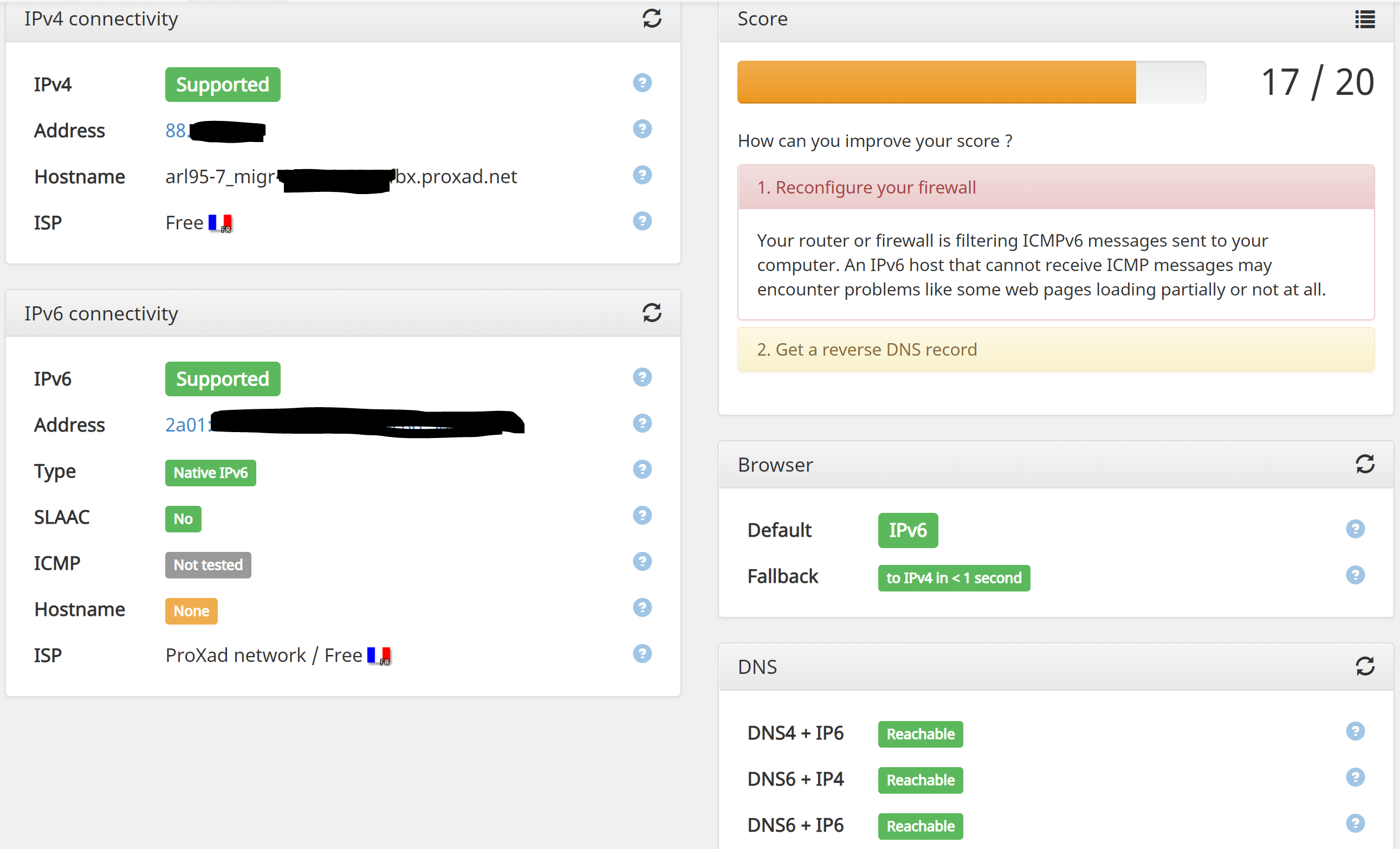

Je suis à 17/20, pas trop mal pour un début lol :
Pour obtenir 19/20 il faut autoriser le protocole icmp. Mais attention renseigne toi bien. De mémoire il faut interdire le type 5 (redirection) qui constitue une faille de sécurité. Pour 20/20 il faut un reverse dns qu'il est possible d'obtenir chez Free en ipv4 mais pas en ipv6. Donc impossible pour l'instant d'obtenir 20/20. Le reverse Dns il n'y a que ton Fai qui  peux l'obtenir.
