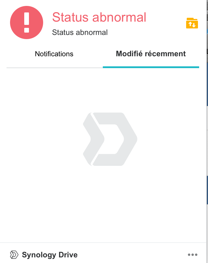

Sur mon mac j'ai ce problème sur Synology Drive
1911941759_Capturedecran2020-05-09a18_03_32.thumb.png.40e2fed796a98245de0931905c7a0f6a.png

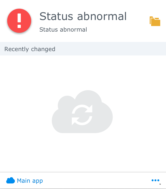

Et sur Cloud Station Drive
2031082244_Capturedecran2020-05-09a18_05_06.thumb.png.51c61e8e9e8b3eaf8932297b795bbe72.png

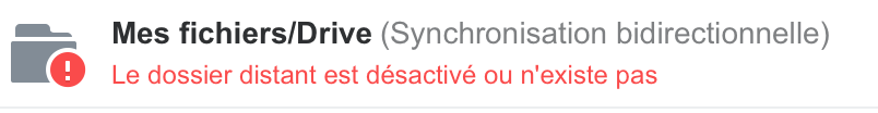

Lorsque je vais dans paramètres je vois :
Si quelqu'un à une idée c'est top 🙂 Merci d'avance !

@Vinky Merci de ta réponse. Côté NAS j'ai installé Synology Drive. Je l'ai aussi installé sur un poste sous Windows 10, et tout semble fonctionner. Lorsque je crée un fichier de test, que je le place dans le dossier SynologyDrive présent sur W10, et que je retrouve sur le NAS via QuickConnect, je retrouve bien mon fichier. Je pense donc que c'est OK du côté du NAS et que le problème vient du Mac, non ?

C'est noté pour Drive qui remplace CloudStation, cela en fait déjà un à dégager.

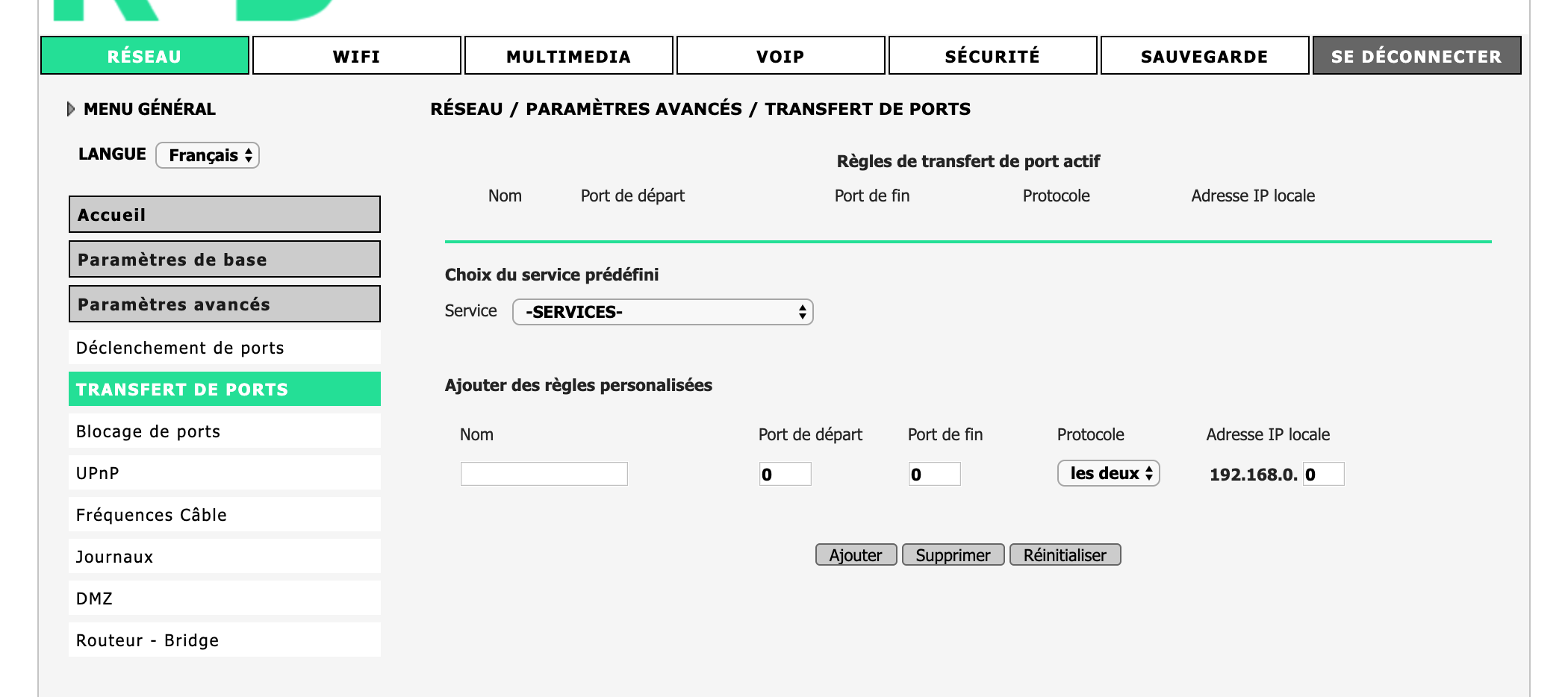

@DaffY C'est vrai que pour l'instant je n'ai essayé qu'en local. Je galère pas mal avec le panneau d'admin de ma box (red by sfr). Donc je ne vois pas vraiment comment procéder. Dois-je le faire ici ?
631055153_Capturedecran2020-05-10a15_16_16.thumb.png.3b1361872646a5915c68fe6a9c04b7e4.png

Le dossier "Mes Fichiers/Drive" existe bien sur ton mac ?
Si oui, essai de désinstaller/Réinstaller ton client sur mac. Pas de raison qu'il fonctionne sous W10 et pas sous Mac.
Dans SynologyDrive Client on me dit que le fichier /Users/Nomd'utilisateur/CloudStation n'existe pas ou est désactivé. Mais il existe bien, j'y ai mis un fichier de test à l'intérieur.
J'ai désinstallé et réinstallé le client 5 fois. Je viens de le refaire. Même problème 😞

Peux tu détailler un petit peu ta configuration ?
  • Dossier sous ton mac que tu souhaites synchroniser
  • Dossier sur ton NAS que tu souhaites synchronise
Si tu peux faire des captures d'écran, ça nous aidera.
PS : Je suis surpris que tu parles de CloudStation, Ici on parle de Synology Drive. A titre personnel, et je crois que c'est par défaut, le dossier créé est sous : /Users/<user>/SynologyDrive. Or sur ta capture (la dernière) il veux synchroniser : le dossier Drive dans ton dossier SynologyDrive. Essai de faire "créer" et de recommencer en sélectionnant directement ton dossier.
@Vinky : ça marche !!! J'avais ce fichier CloudStation parce qu'à la toute origine j'ai installé dix mille truc que j'ai trouvé sur des tutos en ligne. Enfin bref. J'ai cliqué sur Créer, j'ai choisi le dossier que je voulais synchroniser sur mon NAS (le même que sur le W10) et j'ai les 3 qui sont OK (c'est-à-dire que je retrouve mon fichier de test sur le NAS, le Mac, et W10). Génial ! Merci !
