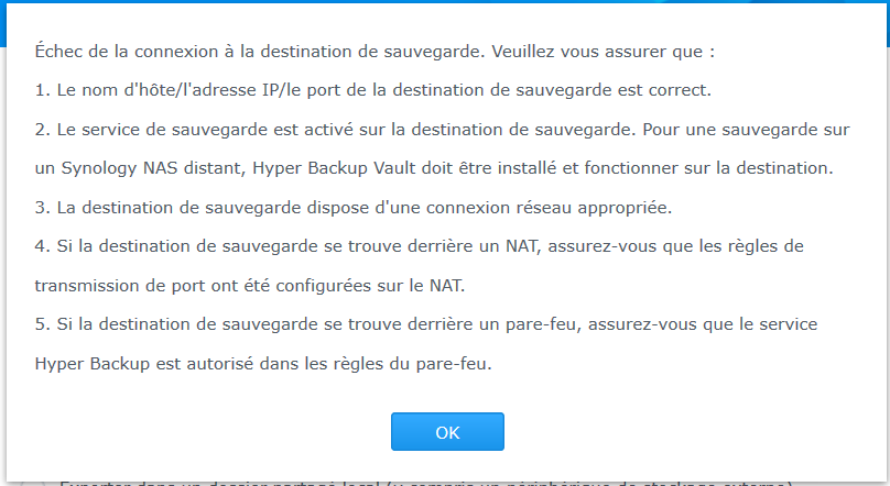

Problème :
J'arrive à sauvegarder le NAS DS218J sur le NAS DS218+ (chemin 1 en vert), mais l'inverse n'est pas possible (chemin 2 en rouge).

Message d'erreur

1- Non, les sauvegarde via Hyper Backup fonctionnent en ext4 et en Btrfs.
2- Oui, il faut installer Hyper Backup et Hyper Backup Vault sur les 2 NAS. Et autoriser Hyper Backup dans le pare feu, et créer les règles NAT/PAT adéquates pour les 2 Réseaux.
3- Non.
