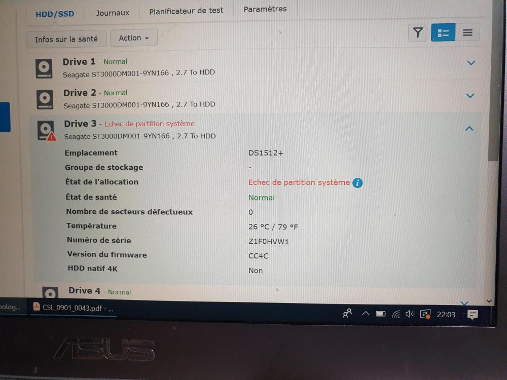

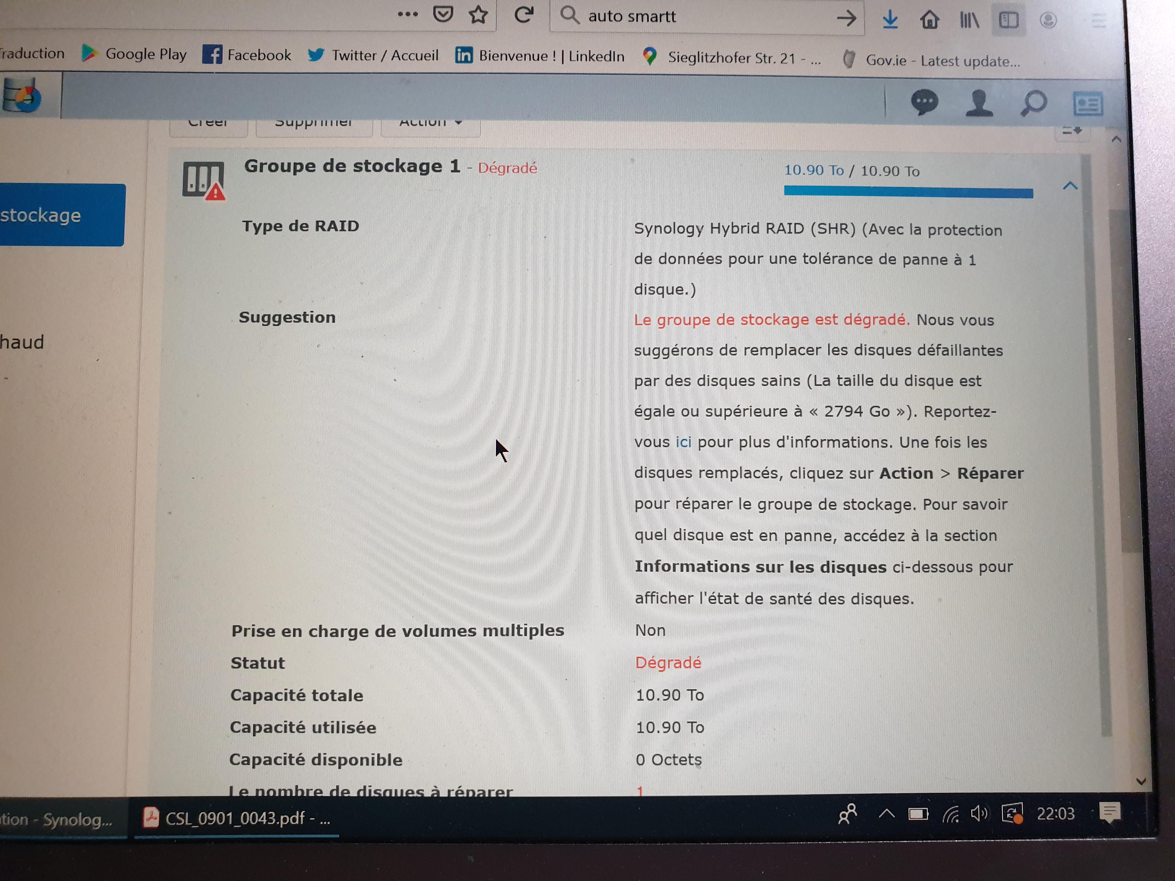

ah, et là je vois volume 1 dégradé, disque 3. comment se fait il que je n'avais pas accès au nas lorsque ça a bipé la première fois, mystère.
pourquoi il y a noté "échec de partition système" pour le disque 3
bon je n'ai plus qu'à acheter un nouveau disque.
actuellement j'ai 5 disques ST3000DM001. ce sont des 7200tr 64 Mo de cache et 3 plateaux.
que me conseillez vous ? j'ai regardé LDLC et matériel.net ils ont les même produits (https://www.ldlc.com/informatique/pieces-informatique/disque-dur-interne/c4697/+fi1192-l3000h3000+fv63-1346.html).

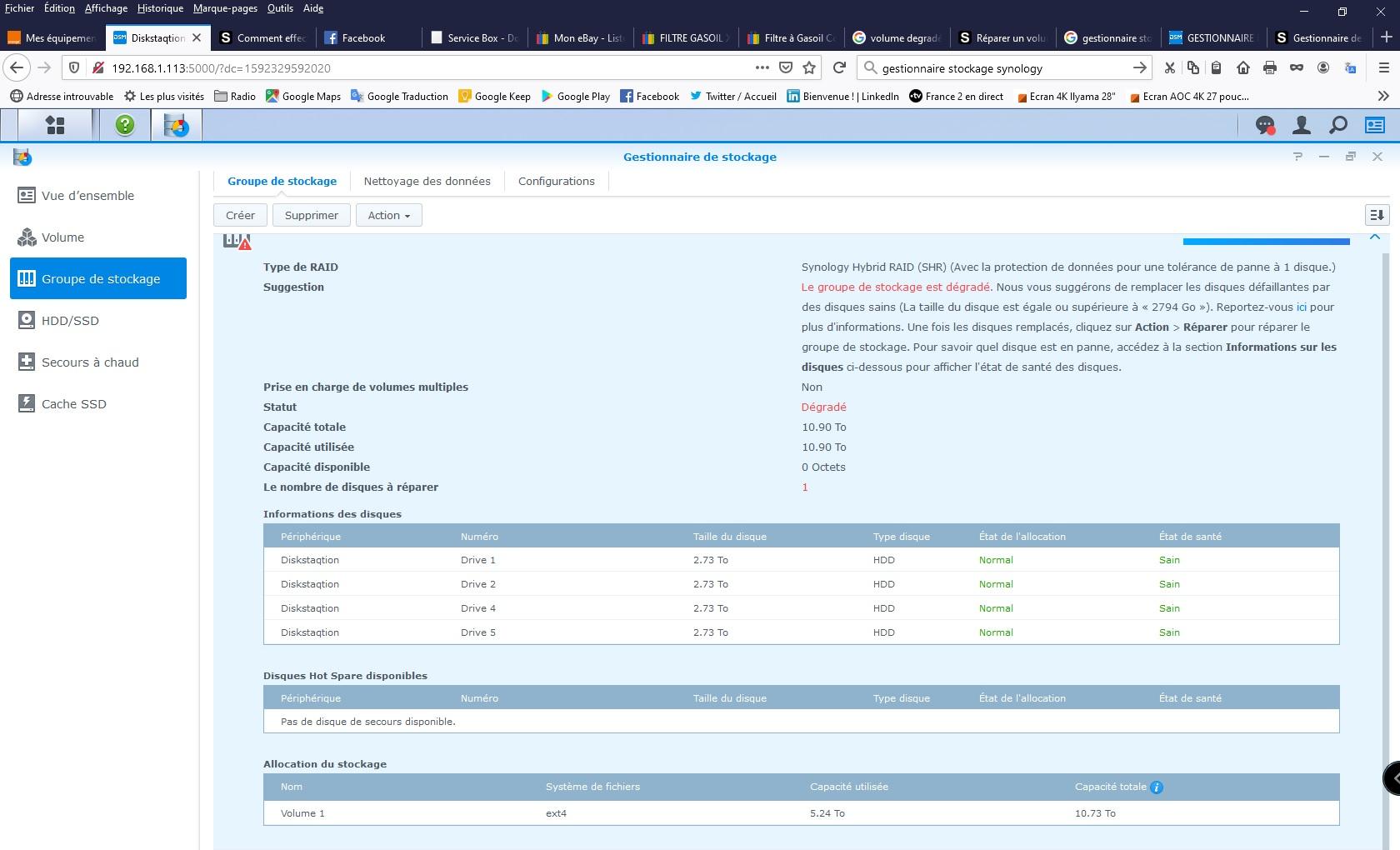

je mets des images des écrans.
merci pour l'aide.

Pour le disque, il y a un problème de partition système, mais le disque a l'air en bon état, car son état de santé est normal.

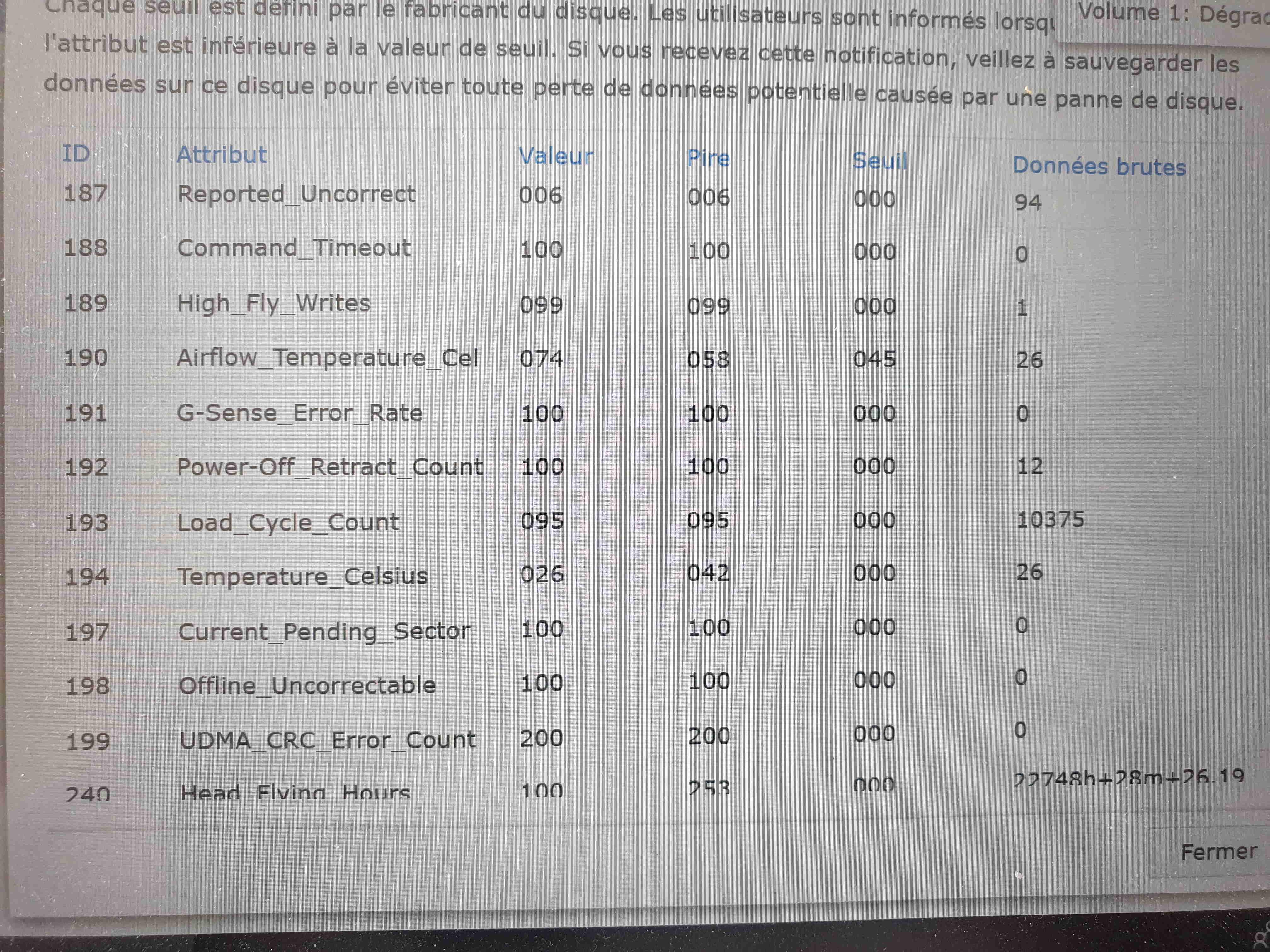

Il serait utile d'avoir une copie d'écran de:  Gestionnaire de stockage/HDD/SDD/Drive3/Information sur la santé/Vue d'ensemble
+ Smart/Attribut S.M.A.R.T/Détails
Si les attributs Smart sont bons, il sera peut être inutile de déclarer le disque HS, et possible de le réutiliser avec peut être un formatage, puis reconstruction du volume.
A faire valider par les anciens qui ont déjà expérimenté le cas et la méthode.

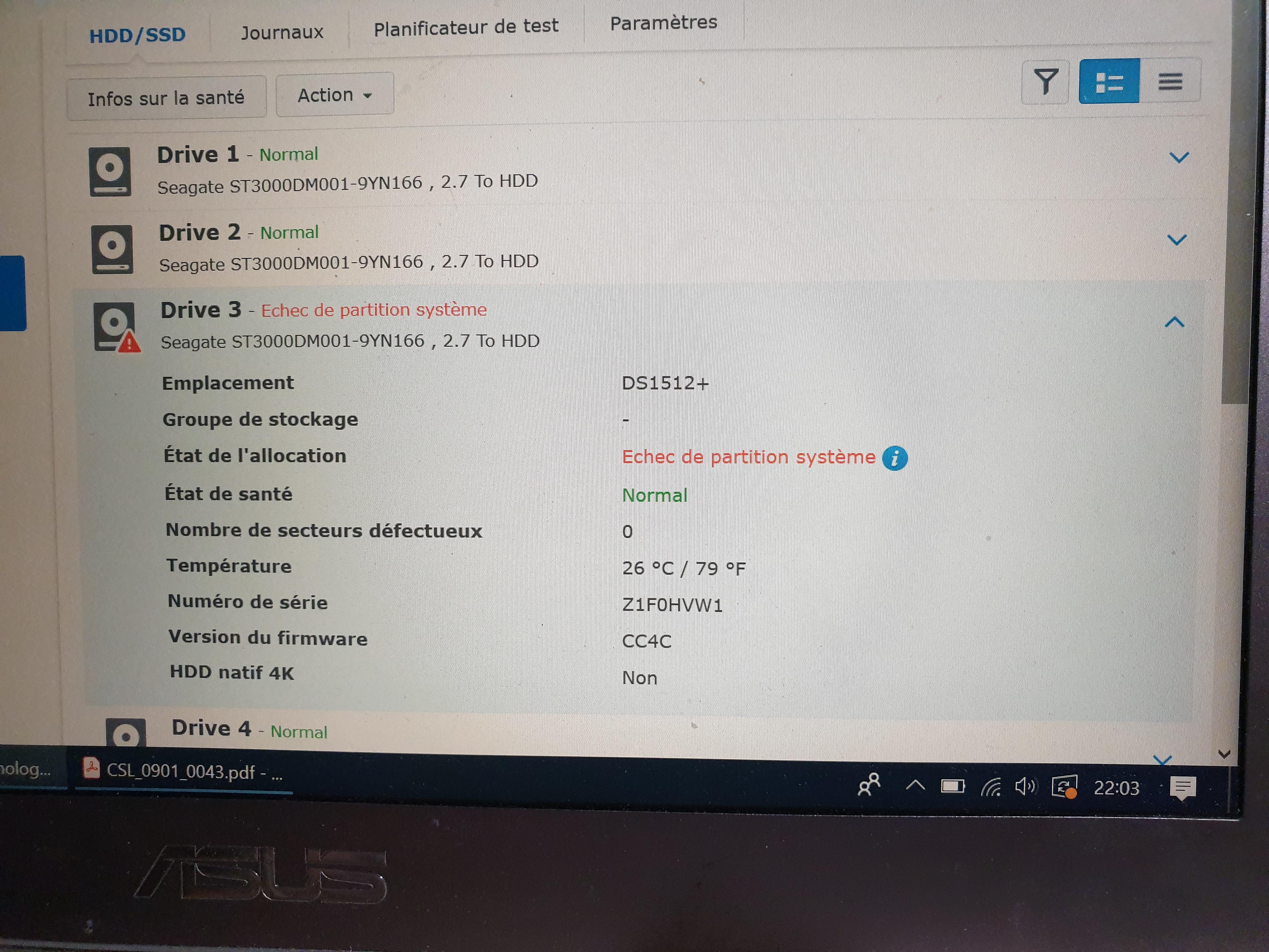

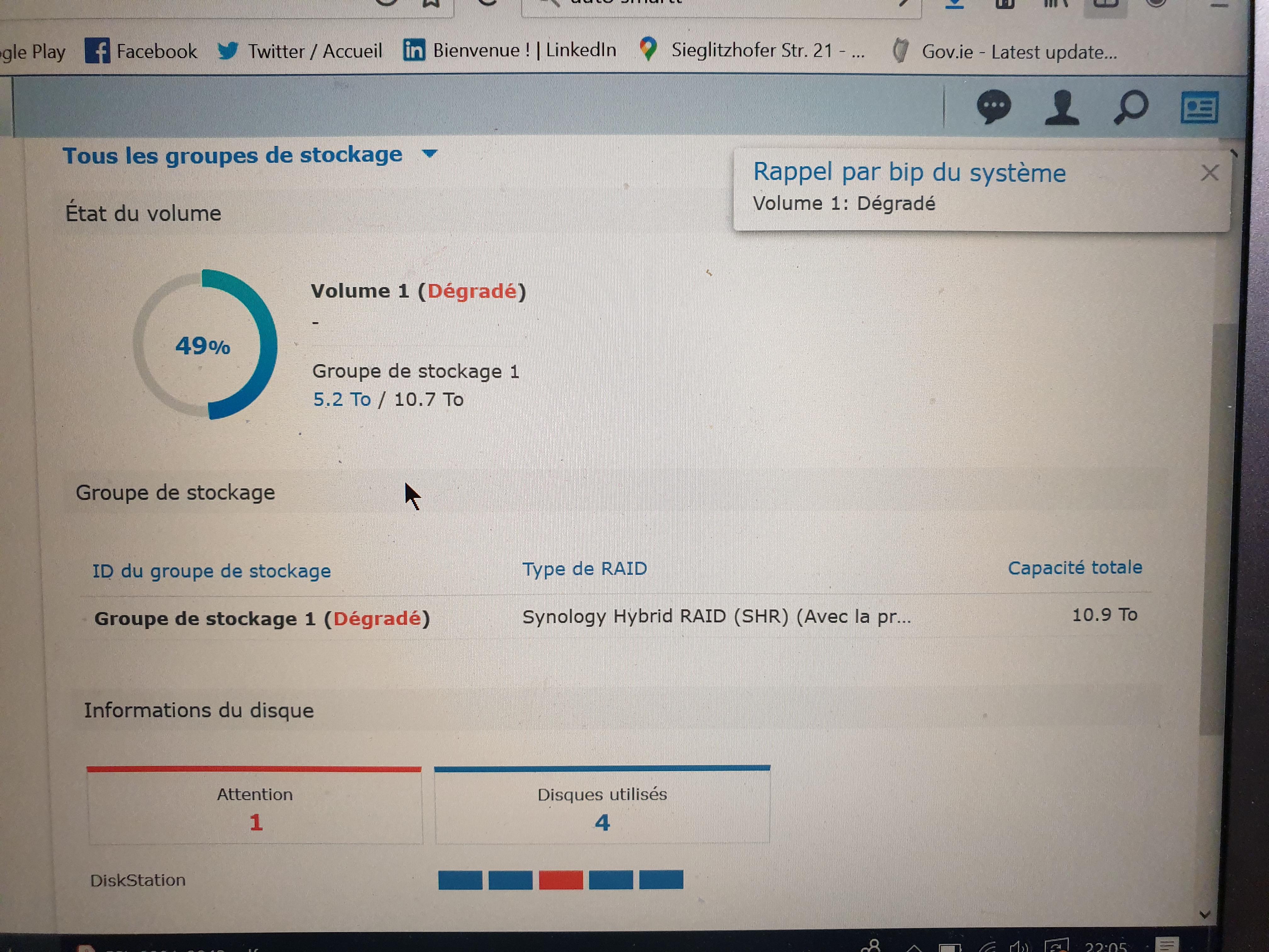

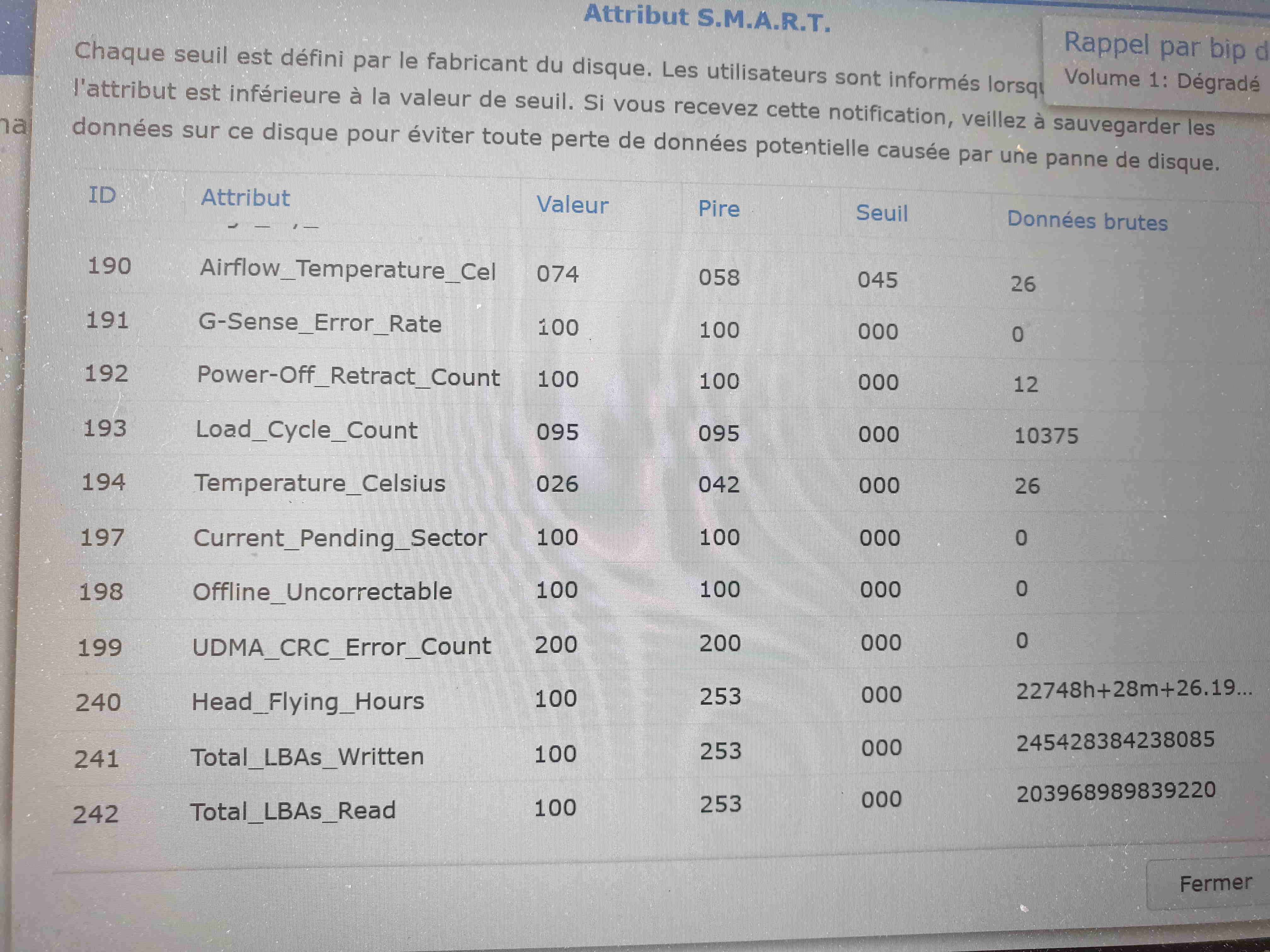

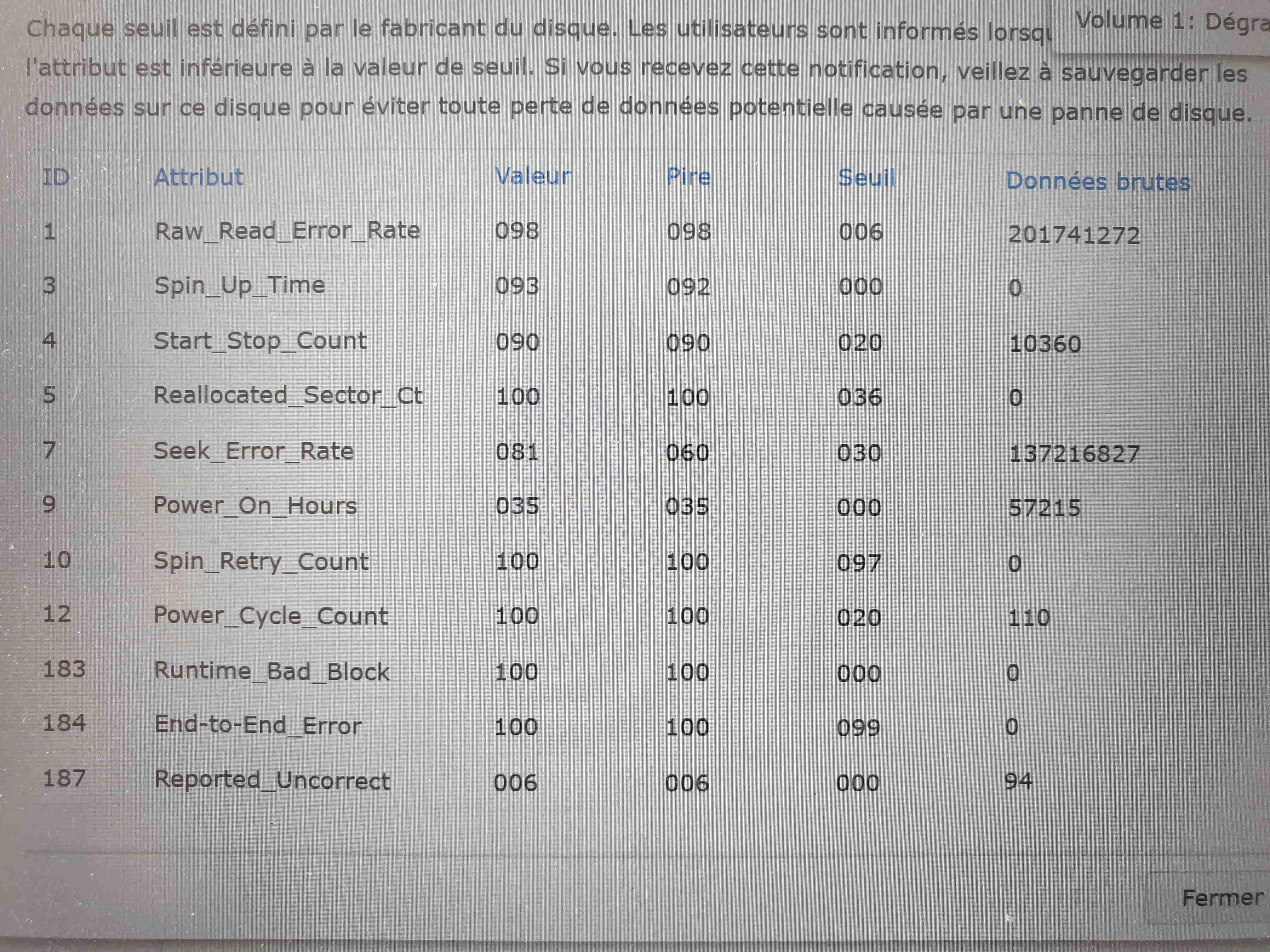

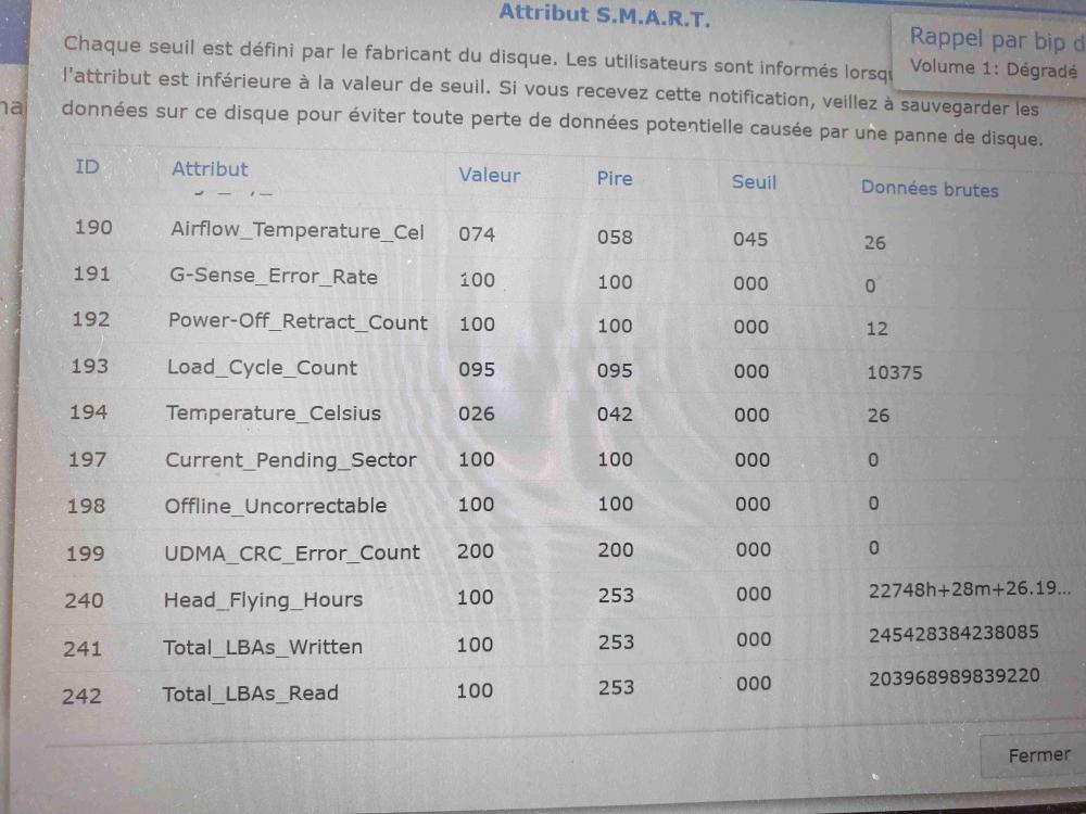

ce matin je viens d'allumer le nas, je mets des photos des indications, moi je ne suis pas capable de comprendre.
j'attends les conseils et il est possible de recuperer le disque, c'est du à quoi ?
il y a du décodage à faire mais je suis totalement incompétent.
merci

D’après tes capture il n'a pas relocaliser de cluster défectueux (ligne 05)

Oui le disque n'est pas parfait, mais il ne semble pas y avoir de dégâts irrémédiables.
Le principe est que pour chaque ligne Smart, la colonne "valeur" doit toujours être supérieure à la colonne "seuil"
Donc le reformater (formatage long) plutôt que le changer peut être tenté, comme le confirme Firlin.

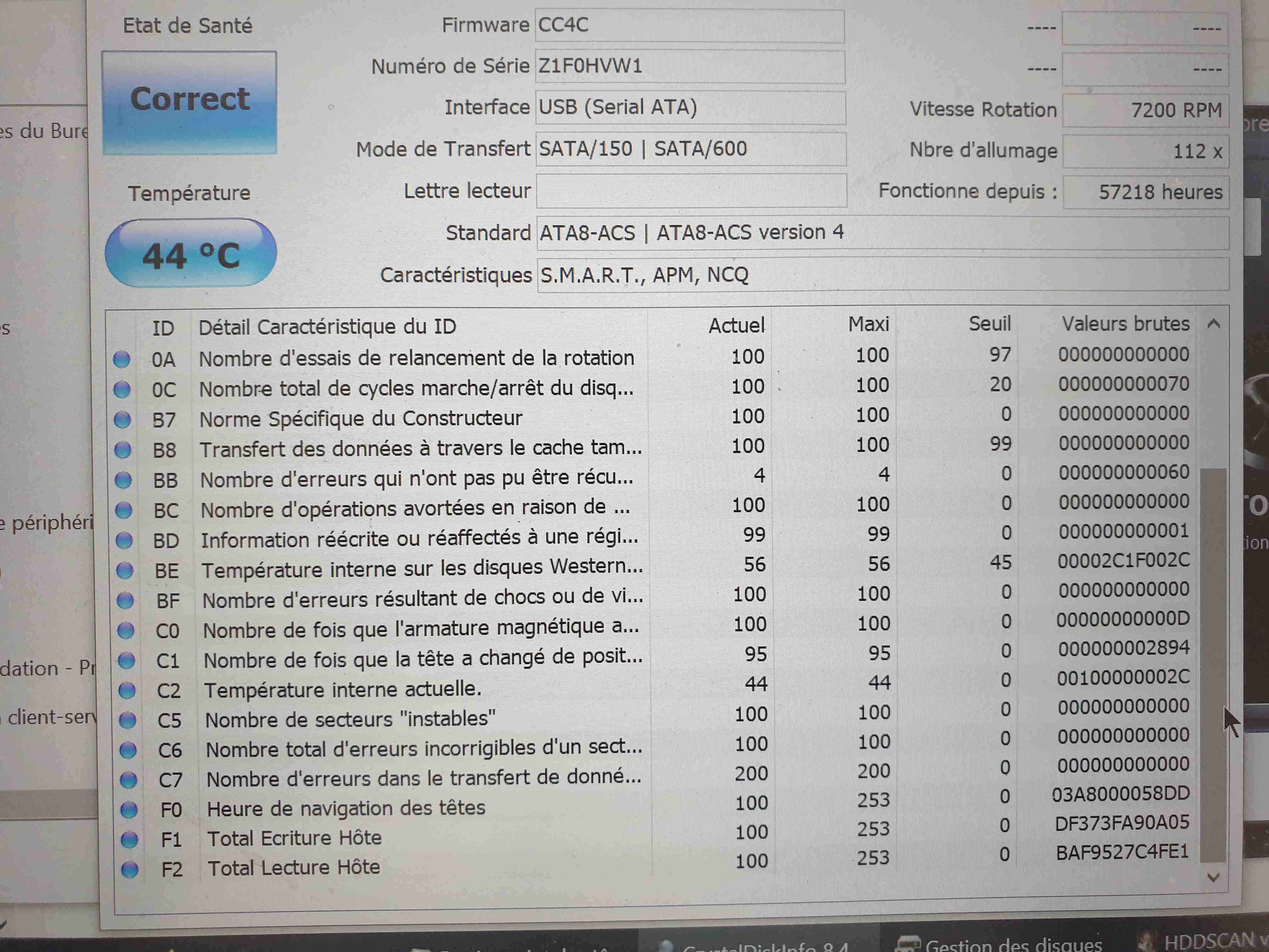

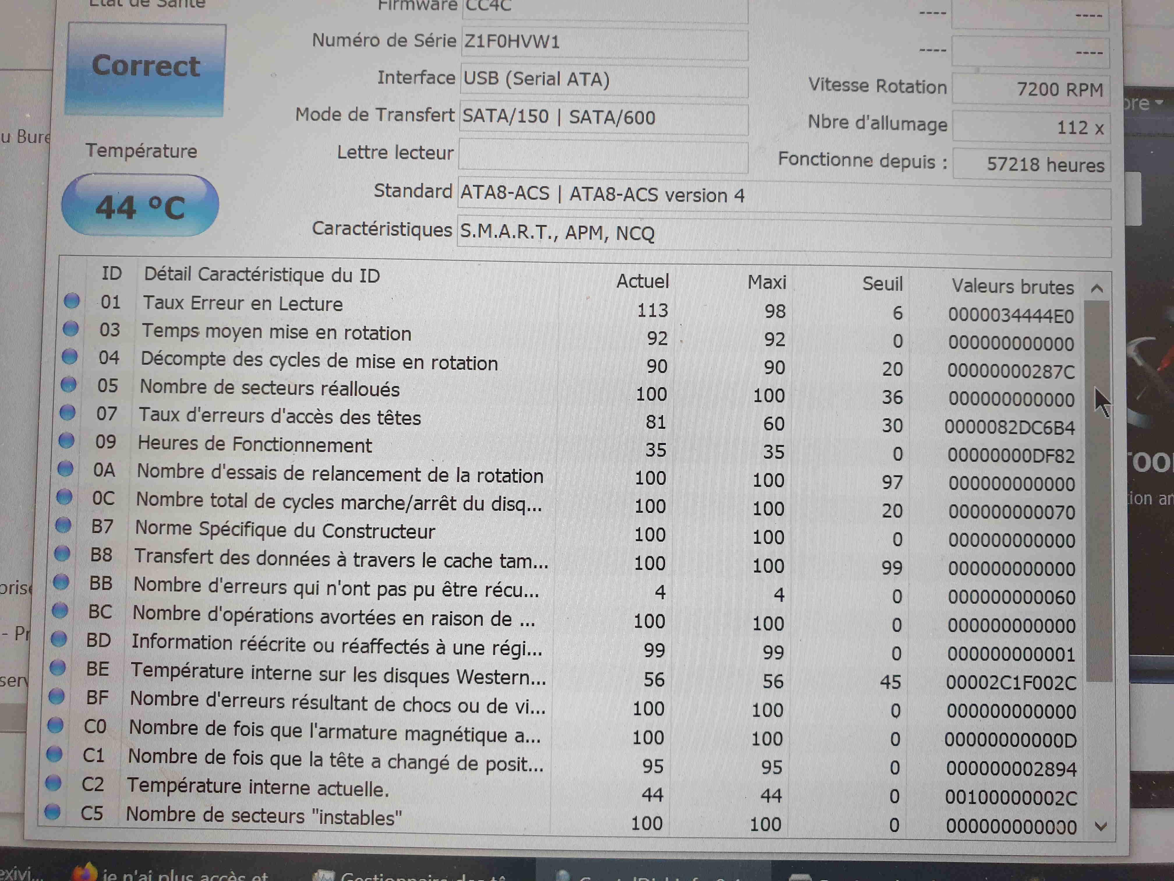

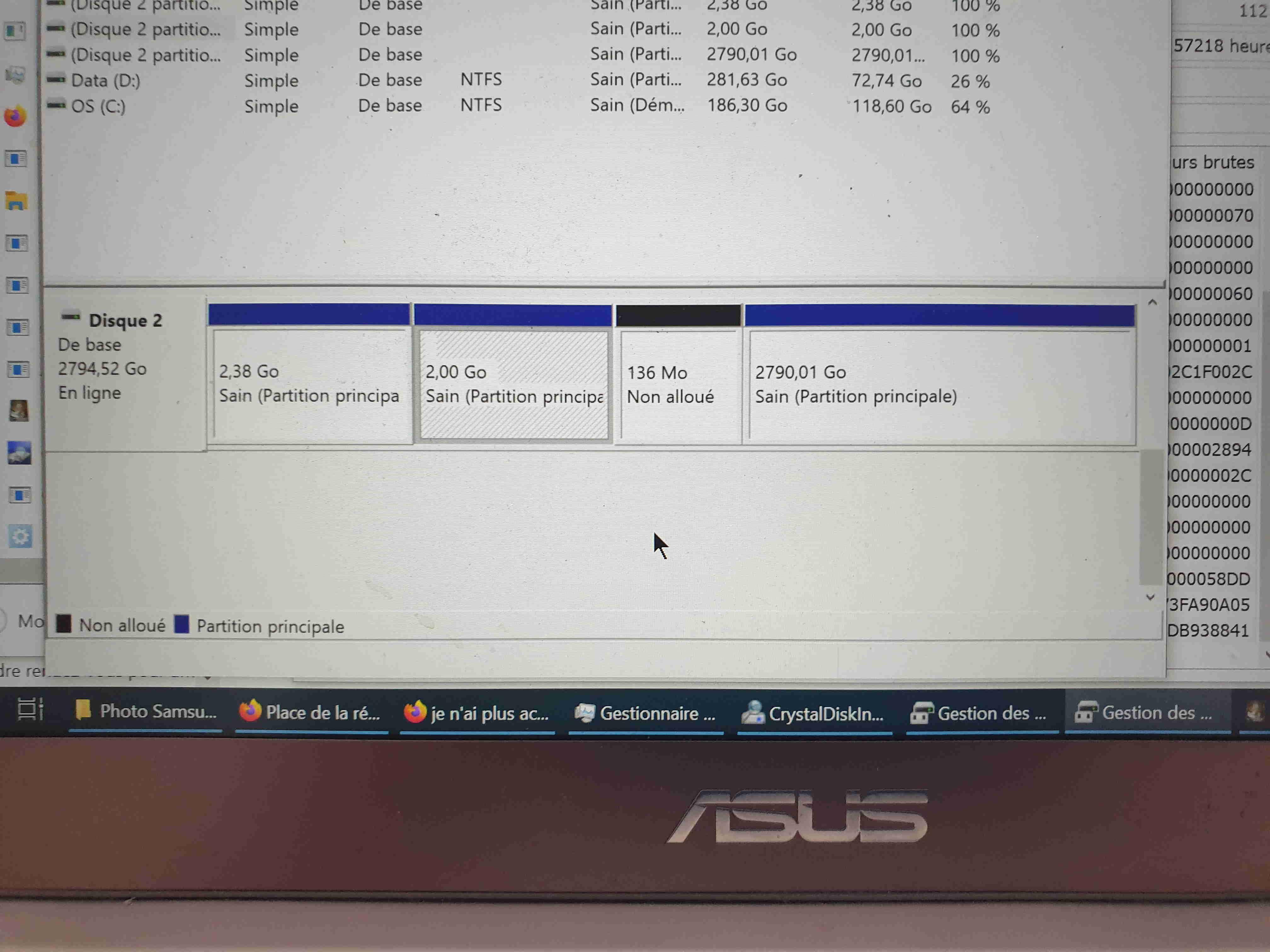

bonjour à tous, j'essaie de vérifier le disque avec seatools, seatools plante et il ne le détecte pas en usb sur un doc.
j'ai essayé chrystaldiskinfo, tout est ok et hddscan ne semble pas dire qu'il y a qq chose.
j'ai redémarré le pc et relancé seatools, toujours le même effet.
est ce qu'il y a un outil sous windows capable de tester les disques construits sous dsm, secteurs compris  ? je ne sais pas si chrystaldiskinfo ou hddscan est capable de tester en profondeur. il y a peut etre un menu pour ça mais comme je ne m'y connait pas je ne sais pas ce qu'il faut chercher.
merci pour l'aide
PS: je mets le CR de chrystaldiskinfo
Modifié par dom2

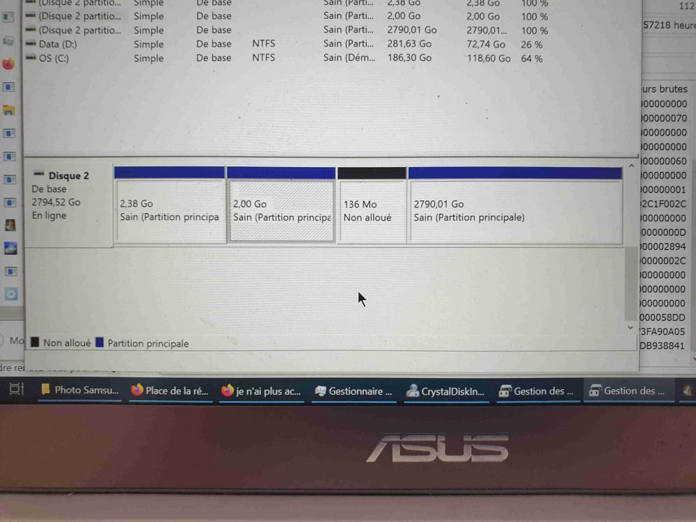

@dom2 as tu essayer de supprimer les partition sur ton disques ?
Pour cela dans Windows tu fait une recherche : outil d'administration
et dans celui-ci gestion d'ordinateur \ stockage \gestion des disques puis clic droit sur la partition et tu fais supprimer le volume.
tu peux regarder ca https://www.seagate.com/fr/fr/support/kb/seagate-usb-external-drive-diagnostics-006153en/
il y a 17 minutes, firlin a dit :
merci @firlin, il faut donc que je supprime tout pour tester?
le gestionnaire de disque de windows indique des partitions saines.
après il faut que je reconstruise  ?
@goerges propose une solution, quelle est celle préférable? mes compétences sont limités. je ne me suis jamais penché sur le fonctionnement du nas, aucun problème depuis 2012.
pour le moment hddscan tourne dessus vr-verify
merci pour l'aide
Modifié par dom2
il y a 11 minutes, dom2 a dit :
le fait de supprimer les partition sur ton disque n pose pas de problème car le nas va les recrée quand tu remontera le disque dans celui-ci et que tu le rajoutera à la grappe.
il y a 12 minutes, dom2 a dit :
Attend la fin pour voir ce qu'il te dit
Bonsoir à tous, vérification HDDSCAN terminée (RAS). Je vais donc supprimer toutes les partitions du disque. je vais le formater de sorte que windows repère s'il y a des secteurs défectueux.
je vais démonter la carte et le radiateur pour retirer la pate trop agressive et je m'occuperais de nouveau du nas lorsque j'aurais reçu la nouvelle pate thermique et remonter l'ensemble (ce sera en fin de semaine prochaine visiblement compte tenu des délais d'expéditions. Je tiens informé au plus vite concernant l'état du disque dur.
merci à tous pour l'aide
PS : je viens de lancer un formatage long
EDIT 1 (19h30) : le disque n'est reconnu sous windows qu'avec 746,52 GO, pour un st3000.
Modifié par dom2

Bonjour à tous, je refais surface et j'explique ce que j'ai fait et bien évidemment, malheureusement, j'ai besoin de vos compétences.
par crainte d'endommager les 4 disques restant, j'ai acheté 4 disques de 3to. j'ai cloné les 4 disques du système sur les 4 neufs.
j'installe les 4 disques clonés et je remplace par un neuf le 3eme qui etait endommagé.
je mets en route le systeme, il découvre qu'il y a eut une precedente installation et propose d'installer dsm. je reponds que je suis d'accord, tout se passe bien et il me signal le volume degradé au niveau du disque 3, tout ceci est normal.
je lance la réparation comme proposé, ça commence à fonctionner et là ensuite il refuse !!!!!
je joins une copie écran. je ne sais pas ce qu'il faut faire. pouvez vous m'indiquer? je note que le disque 3 est formaté en ext4, est ce normal ?
merci encore pour vos precieux conseils
Je pense que ce serait plus clair (en tous cas pour moi) avec la vue "HDD/SDD" car visiblement le disque 3 n'est pas dans cette vue "groupe de stockage"
On voit sur ta vue que le volume est en ext4, c'est normal et ce devrait être le cas des 5 disques qui devraient former ensemble ce volume ...
"je lance la réparation comme proposé, ça commence à fonctionner et là ensuite il refuse !!!!! "    Explique comment il refuse, un message d'erreur ?
