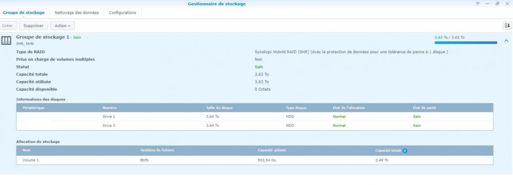

Question 2 : J'ai, sur mon DS218+, 2 disques de 4To en Raid. Comment être sur que le premier disque copie bien toutes les données sur le second ? Les deux sont installés physiquement mais je ne sais pas si ça fonctionne ....

Réponse 2 : Tu es en hybrid raid shr Synology donc en c'est du raid 1. Tu as les 2 disques qui contiennent la même chose. En cas de panne d'un des deux disques ton système peut continuer à fonctionner le temps que tu répares ou changes ton disque hs. ATTENTION ce mécanisme est du "maintien de service" en aucun cas une fonction de sauvegarde

Question 2 : Donc, la je suis bien en raid et c'est bien paramétrer, on est d accord ?
Les deux disques sont configurés en RAID de type 1 (miroir), ce qui n'assure que la continuité de service et non la sauvegarde des données.
