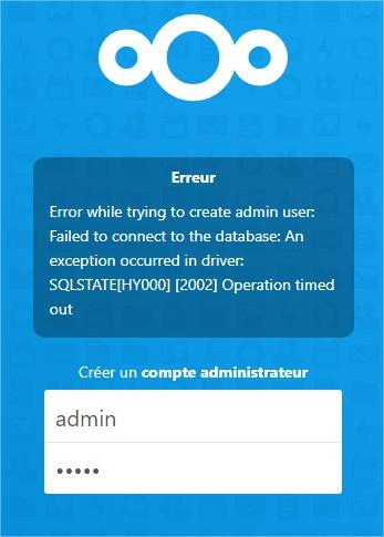

Avant de tester le MariaDB du DSM, j'ai voulu tenter avec les deux images de linuxserver, MariaDB et Nexcloud. J'ai configurer les deux Docker sur le même Bridge avec le port 3306 pour MariaDB et 8080 pour le nextcloud, j'ai créé ma base de donnée Nexcloud avec son utilisateur.
Je lance Nexcloud (IPNAS:8080), je choisi MYSQL/MARIADB et  rentre toute les infos demandé et pour l'hote de la base de données je rentre IPNAS:3306 et j’obtiens comme reponse :
"Error while trying to create admin user: Failed to connect to the database: An exception occurred in driver: SQLSTATE[HY000] [2002] Operation timed out"
Du coup j'ai tenté 127.0.0.1:3306 et  j'ai Connection Refused
Je comprends pas pourquoi, car j'arrive bien à me connecter a ma base avec les mêmes infos (user, password, nom base, IPNAS;3306)  depuis un client SQL qui est sur mon PC (même plage d'ip que le NAS)  j'ai créé une table et supprimer sans soucis, du coup je
sèche

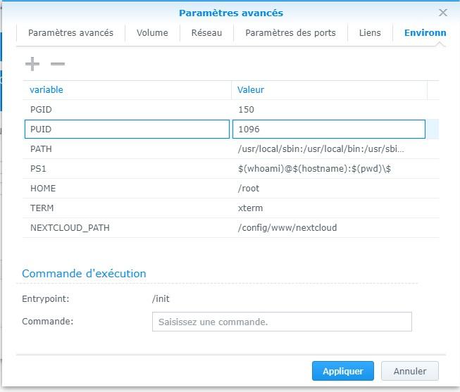

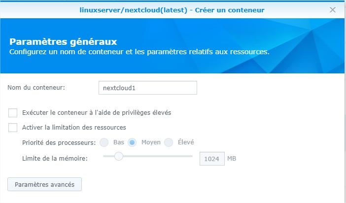

SI DSM, peux-tu fournir des impressions d'écran des onglets de chaque conteneur à la création, ou a minima décrire ce que tu fais dans quel ordre ?

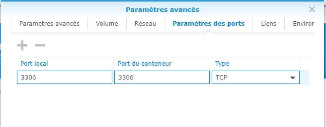

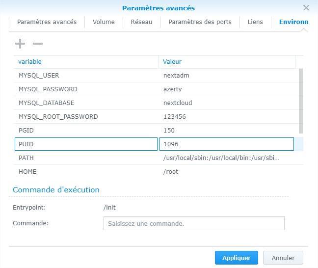

J'ai testé en rentrant le nom conteneur de Mariadb avec le port et même soucis.
Je fait l'installation avec DSM, j'ai fait des copies d’écran pour décrire comment j'ai fait
Encore merci de ton aide dans mes débuts sur les dockers un peux chaotique  😉
Pour Mariadb, les mots de passe sont bidon c'etait juste pour les copies d’écran
mariadb2.jpg.fb06528557f25eec6fc2e3afcf054971.jpg*
Si je tente de me connecter à la base de donnée depuis un client sur mon pc avec l'ipnas:3306, cela fonctionne et je peux manipuler la base de donnée

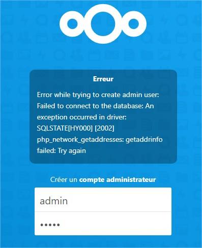

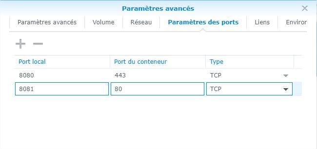

Pour Nextcloud :
Essai de avec l'ipnas:3306
l'erreur que cela fait
Avec le nom du conteneur Mariadb : mariadb1:3306
l'erreur que ça fait :
Voila, encore merci pour ton aide
Désole, je n'arrive pas enlever ces deux copie d’écran qui ont deja été mis
Modifié par Lestat69

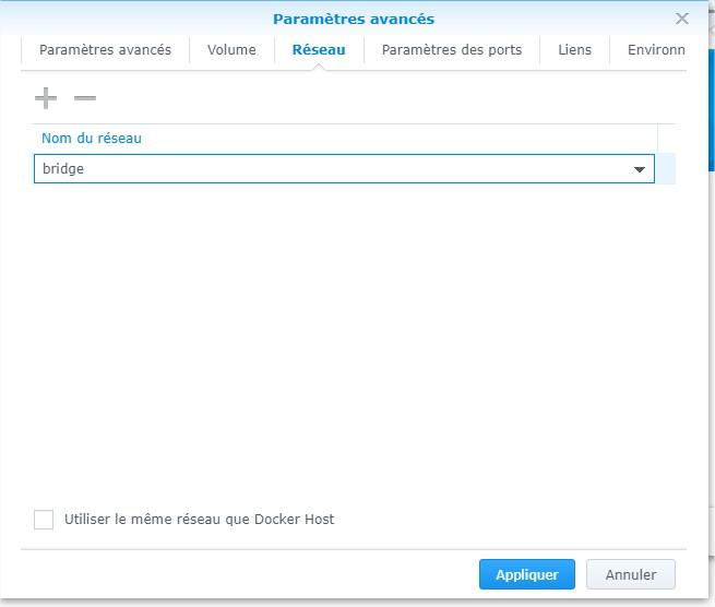

Plusieurs choses : tu te places sur le réseau bridge par défaut, on le voit dans ton impression d'écran.
Je te conseille de cliquer sur le "+" dans l'onglet réseau, ça te créera un nouveau réseau bridge, dont les propriétés sont différentes du réseau bridge pas défaut. Et utiliser ce nouveau réseau bridge pour tes deux conteneurs.
Si tu fais ça tu pourras accéder à MariaDB par le nom du conteneur depuis Nextcloud. Et vu que tu as translaté le port 3306 sur le NAS, il sera également accessible depuis un client PC. Si c'est juste à des fins de test, je te conseille de ne pas translater le port 3306, Nextcloud parviendra quand même à communiquer avec car ils se trouvent dans le même réseau bridge.
Une dernière remarque, il faut éviter de translater un port 8080 vers 443 par exemple. 8080 fait clairement penser à un port HTTP, or derrière ça pointe sur un port chiffré. Sans être fonctionnellement problématique, c'est plus que ça va à l'encontre des règles de bon sens. Je te conseillerais plutôt un port 8443 ou autre, mais qui fasse penser à un port HTTPS. 😉

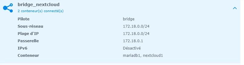

Merci pour les conseils pour les ports, je viens de les modifier.  J'ai aussi créer un nouveau Bridge comme tu m'as conseillé et j'ai vérifier le ip des conteneurs, mariadb1 qui a maintenant  pour ip 172.18.0.2 et pour nextcloud1 : 172.18.0.3
J'ai pour l'instant laissé l’accès à la base depuis  mon pc et ça fonctionne toujours, pas contre toujours le même problème depuis le conteneur nexcloud1, j'ai mis comme chemin mariadb1:3306  et j'ai comme erreur "Operation time out", j'ai aussi tenté la passerelle 172.18.0.1:336, même erreur,  comme si ça n'atteignait même pas le serveur ou la base,  y a un truc qui cloche
172.18.0.2:3306 ça doit forcément marcher.
il y a 39 minutes, .Shad. a dit :
Ben non j'avais essayé, même message : "Opération times out"

Hello, dans ton pare-feu, la plage d'ip du sous reseau docker est t'elle bien autorisé ?
Le problème venait bien de la plage que je n'avais pas autorisé dans le firewall, je n'y avais pas du tout pensé vu  que c'etait une plage interne au docker qui lui était  dans le nas,
