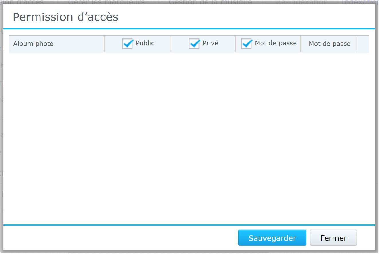

Je vois toutes mes photos dans Moments, aucun soucis. Par contre dans Photo Station, je ne vois rien du tout. J'ai pourtant attendu la fin de l'indexation, mais lorsque je vais dans "permission d'accès" sous photo station, il n'y a aucun dossier. Je suis pourtant connecté avec le compte admin.
J'ai supprimer le dossier photo, réinstallé Photo Station,... je ne sais pas vraiment quoi faire pour que ca fonctionne.
Auriez vous des idées s'il vous plait?

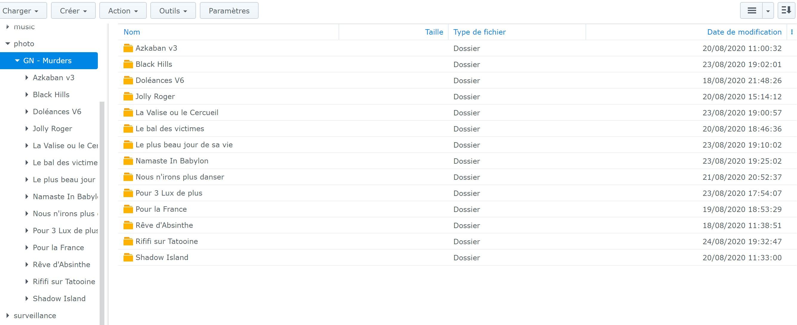

Et je viens de découvrir quelque chose. Lorsque j'importe une photo dans Photo Station via la fonctionnalité de chargement, elle n'apparait pas mais existe quand je vais dans file station

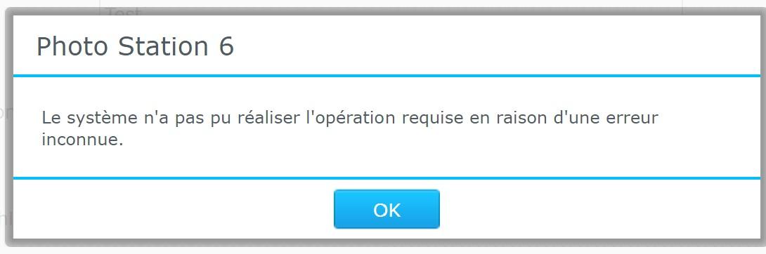

et lorsque je tente de créer un dossier,  j'ai le message d'erreur ci joint, pourtant le dossier est créé dans /photo. Franchement je suis complètement paumé
