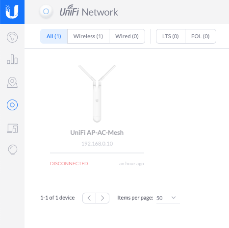

J'ai toutefois ce message "déconnecté" en rouge dont je ne sais pas me débarrasser ... :
Une idée ?
Oui elle est pas appairer avec unifi que tu as en docker, tu dois pourvoir l'appairer
Si elle est appairé tu dois la voir sur la 1er page en équipement
Modifié par firlin
je la vois bien sur la page 'accueil de docker :
Je crois que je ne la vois pas parque j'ai changé son mot de passe admin lors de l'installation.
mais je ne sais pas où indiquer ce nouveau mot de passe sous l'Application  contrôler (ou bien sous iOS)
Quand tu cliqueq sur Déconncter de la capture plus haut il te demande pas un log et un mot de passe  ?
Modifié par firlin
Le bouton déconnecté n’est pas clicable
L’épouse étonnant, c’est qu’en installant UniFi sur mon iPad, il n’a pas reusssi à se connecter et m’a proposé une popup de connexion.
J’ai rentré le nouveau mot de passe, et ça passe.
Sur l’iPad, je vois tout... y compris le contrôleur docker.
Rédigé avec Tapatalk
Sur l’iPad comme sur l’iPhone, je vois le contrôleur (UniFi Docker) et mon AP
Je peux gérer l’AP depuis l’iPad pas depuis l’iPhone.
Sur docker (donc depuis mon navigateur du Mac) je vois mon AP en déconnecte.
Je ne sais où rentrer son mot de passe.
