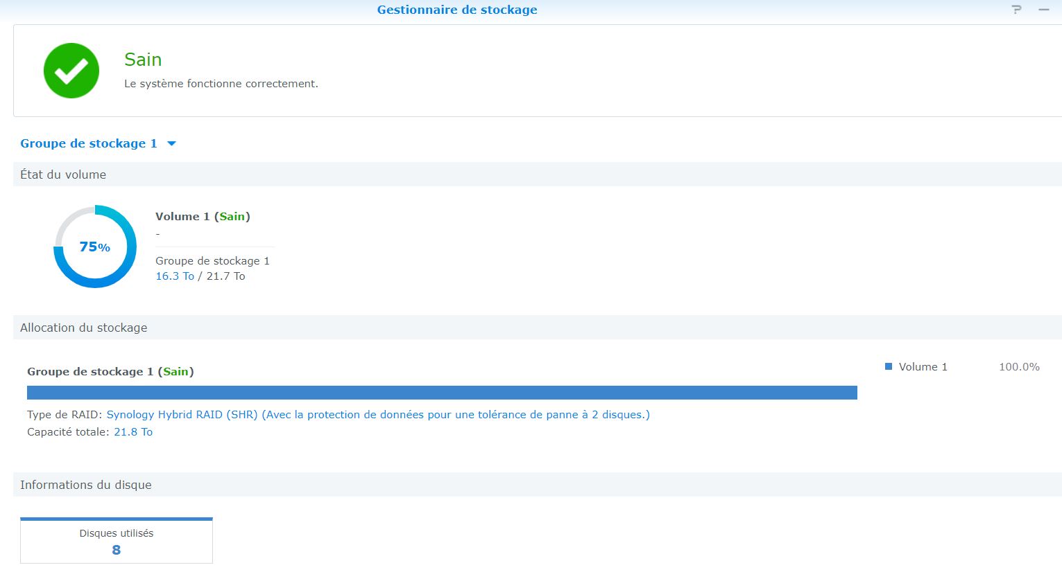

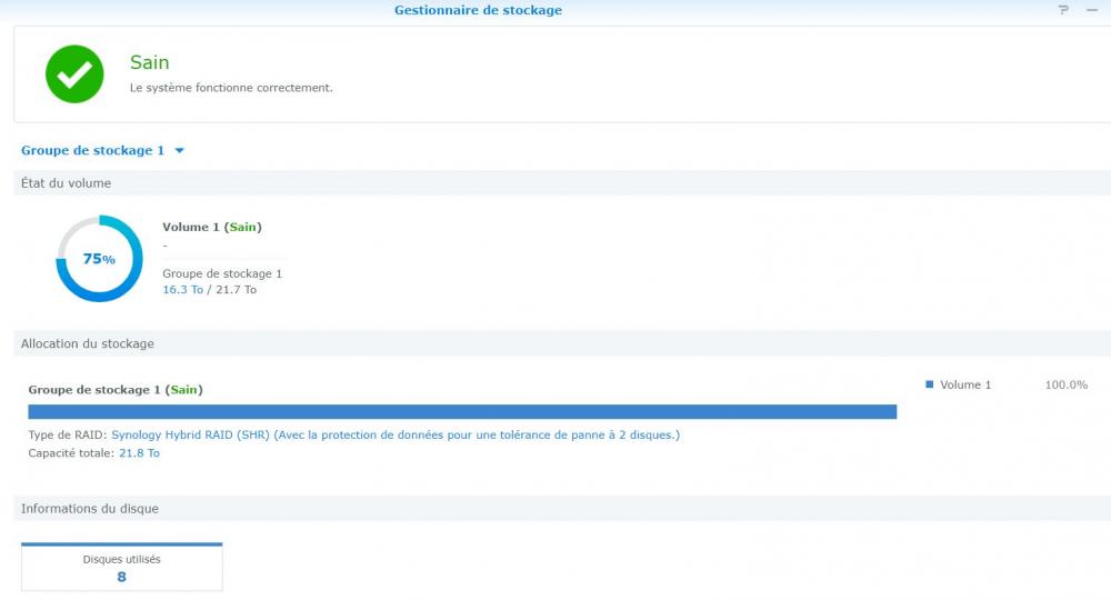

il faudrait poster la vue d'ensemble du gestionnaire de stockage, un truc comme ça ( c'est la mienne), voir celle du groupe de stockage

Bonjour mkk3364,
D’après ta capture tu es en SHR-2 ( ce qui revient a dire que tu as deux disques de spare, c'est egal à du raid6 )
Par contre pour savoir ou sont les disques de spare , il te faut cliquer sur disque utilisé je crois.

Il y a 8 heures, firlin a dit :
En raid5 raid6 il n'y a pas de disque de "spare" comme en raid1.
Par contre les disques de secours à chaud "Hot Spare" sont visibles si il y en a, mais ils ne font pas partie de la RAID
