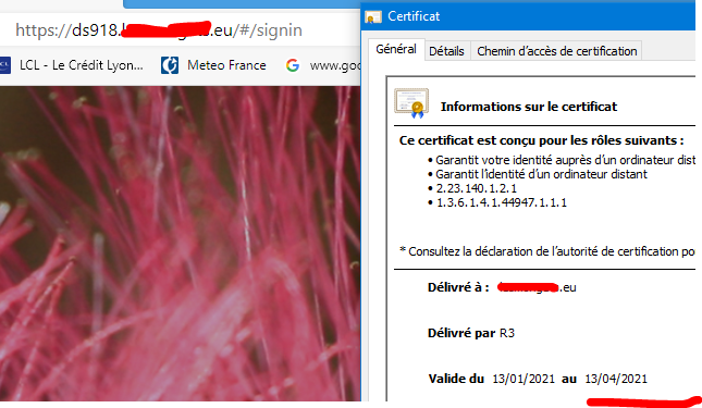

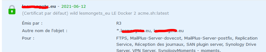

    2. mais en regardant => c'est toujours l'ancien certificat qui semble être utilisé !! alors qu'il n'apparait plus sous DSM ... ???? Purge du cache navigateur n'y change rien.
Le certificat est bien déployé dans DSM :
Mais le certificat utilisé est toujours l'ancien ... ???

Tu n'as pas l'impression que cette histoire de certificat déployé mais que c'est l'ancien qui qui est utilisé, n'a pas un air de déjà vu ? 🤔
Je crois que tu as la solution, non ?

@Einsteinium
j'ai relancé la commande de déploiement à la main ("docker exec Acme sh -c "acme.sh --deploy -d 'mydomain.com' --deploy-hook synology_dsm"") est tout est rentré dans l'ordre.
Peut-être (c'est même probable) ne l'avais-je pas exécutée lors de la mise en place initiale comme indiqué (point 3.B.3 du Tuto) ...
cdt, Bruno78
