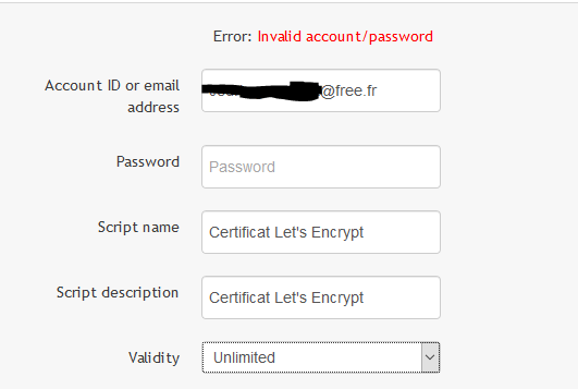

J'ai donc supprimé  la variable TEXT sur OVH, relancer le script et tout a fonctionner. 😀
_on_issue_success
Je continue le tuto ...

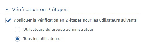

Ce n'est que l'utilisateur avec les droits administrateur utilisé pour la création qui est concerné par le renouvellement, et si vous avez suivi le tuto, vous avez probablement créé un utilisateur admin sans double authentification, avec des droits limités dédié à cet usage. Sinon, il faut utiliser le Syno-DID pour passer la double authentification et si vous ne la modifiez pas pour le compte en question, il n'y a pas de raison que le renouvellement ne puisse pas se faire.
Si le paramètre dans Utilisateurs=>Avancé est coché comme ci-dessous, tous les utilisateurs sont automatiquement en double authentification. Enfin, c'est ce que j'ai compris lorsque j'ai configuré cette zone.
Dans le Syno-DID, j'ai indiqué DID du cookie utilisé sur la connexion local du nas. Pour ce faire, j'ai suivi le tuto d'Oracle7 ici.

Déjà discuté dans ce tuto :
Le 31/12/2020 à 18:17, Mic13710 a dit :
Décochez la vérification en 2 étapes dans le menu utilisateur, onglet Avancé. Ca ne devrait pas supprimer les doubles authentifications en place mais vous laisse le choix de l'appliquer ou pas pour tel ou tel compte.
Mais vous pouvez tout à fait garder la double authentification en utilisant un SYNO_DID dans vos paramètres. Voir ceci pour la mise en place :
https://github.com/acmesh-official/acme.sh/wiki/deployhooks#20-deploy-the-cert-into-synology-dsm
Ok, je n'avais pas vu cette info. j'avais lu quelques pages, mais pas celle-ci ☺️.
Je vais laisser la configuration comme cela pour le moment et si j'ai des problèmes dans 2 mois lors du renouvellement, je recommencerais cette étape de l'utilisateur.
Merci beaucoup.

Au pire des cas il suffit de te connecté au dit compte et de supprimé la double authentification, puis de vidé la partie DID dans les configs (général et du domaine), un compte admin ou l'on désactive tous les droits, ne peut plus faire que de l'api pour information 😉

Bonjour
Je viens d'essayer de mettre en place le tutos ( pas en 10 minutes @Einsteinium )
Je passe pas l'API moi j'ai un message d'erreur. Et j'ai bien un compte chez OVH pour mon nom de domaine
Quand je tape mon log et pass de celui-ci voici ce que, j'ai
Modifié par firlin
