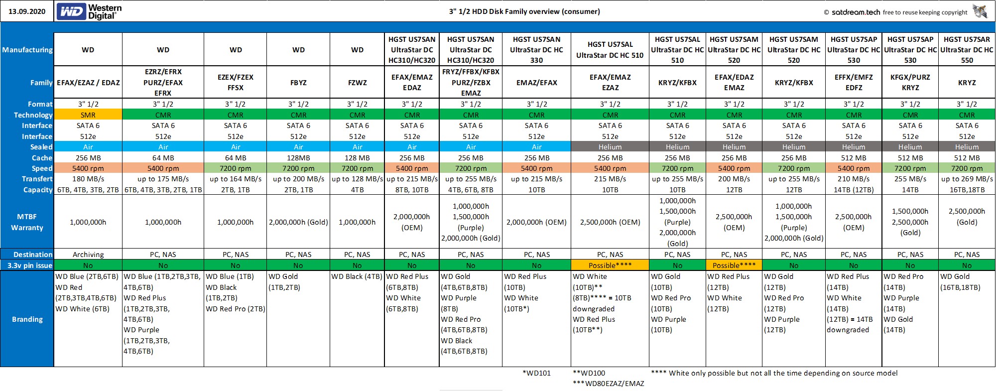

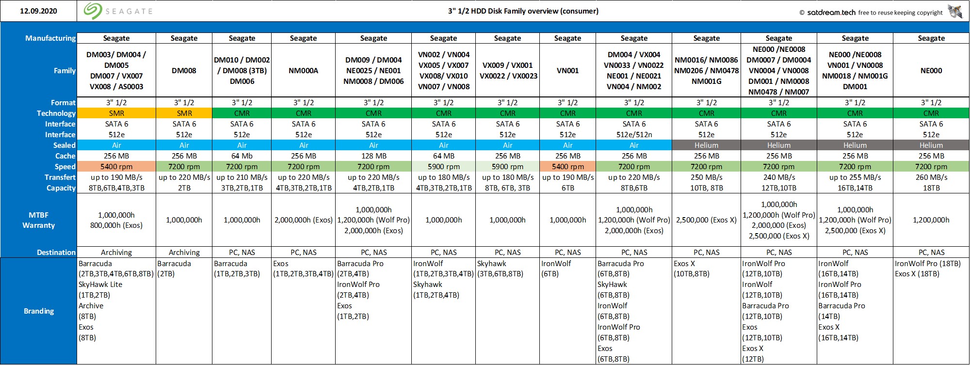

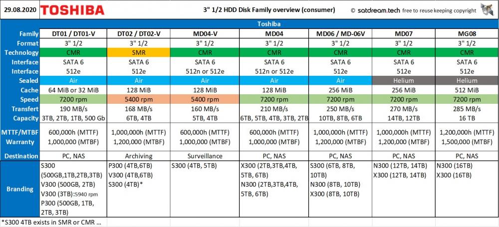

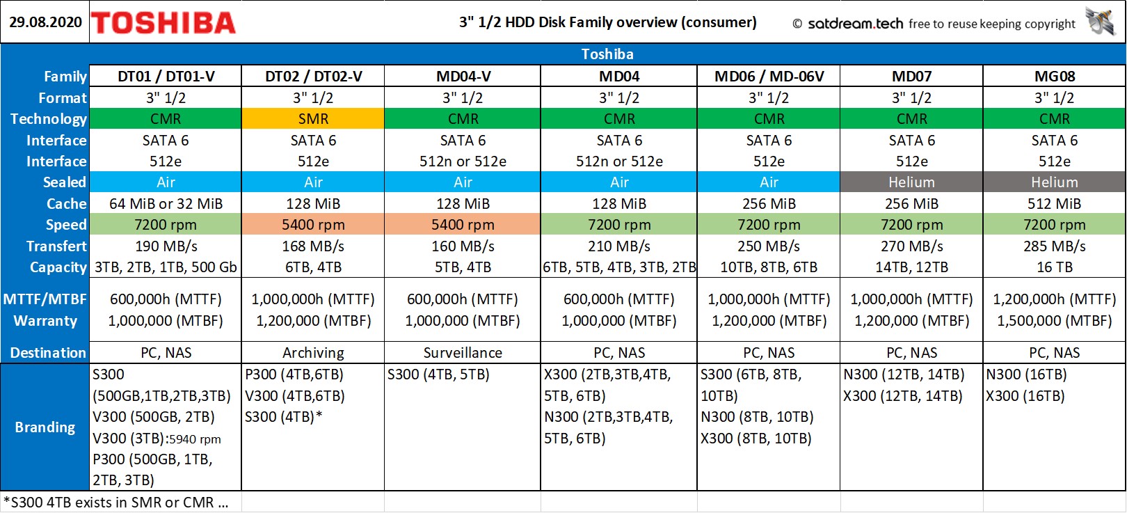

Savoir si votre disque est du type SMR ou CMR
En complémentant de la discutions suivante :
Et comme je regarde plus ou moins le prix des Boitiers USB, pour récupérer  les disques dur dedans (en effet sur les disques de grande taille il est plus simple de les acheter dans un boitier usb ( je que j'ai fait pas 3 fois déjà avec des capacité différentes).
Je suis tombé sur un site très bien fait sur les disques SMR et CMR
 Seagate
Toshiba
Western Digital

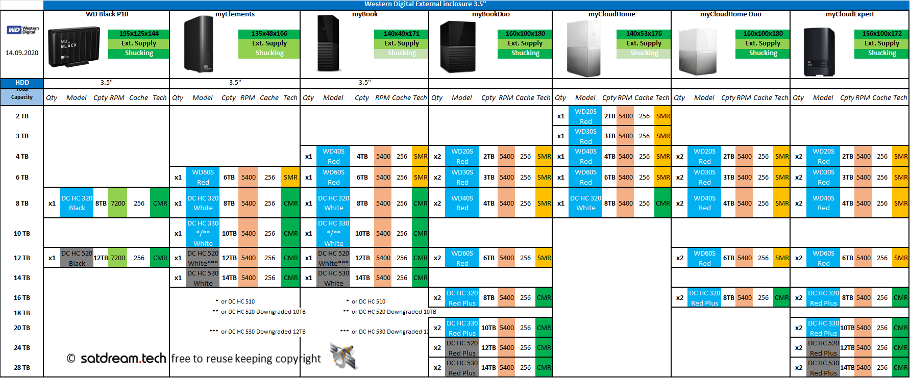

Ensuite pour ceux qui vaudrai faire comme moi acheter un boitier usb pour récupérer le ou les disques voici des infos utiles.
Boitier Seagate
Boitier Western digital
Comment démonter le disque d'un boitier WD, existe la même vidéo pour les boitiers Seagate (Google est ton amis)

@firlin
Tes informations sont excellentes. Voilà qui répond à bon nombre de questions. MERCI pour le partage.😀
J'avais déjà donné ces 2 sites et une partie de ces tableaux dans la discussion rappelée en tête de ton message 😉, mais c'est bien plus pratique de les avoir regroupé ici. 👍
Donc tu n'en veux pas si pour le récapitulatif @jacaj 😜
Il y a aussi les infos sur les boitiers USB, en vue de récupérer les disques de ceux-ci
il y a une heure, firlin a dit :
Donc tu n'en veux pas pour le récapitulatif @jacaj 😜
Absolument pas, c'était une excellente idée, mon sujet étant trop fouillis, je vais d'ailleurs y mettre un lien vers ton sujet.
Modifié par jacaj

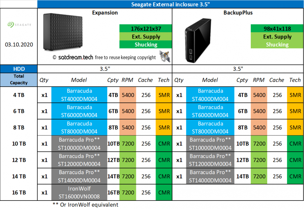

@firlin Merci pour ce tableau. Saurais-tu nous dire s'il est officiel ? Comme tu le sais, j'envisage éventuellement de prendre des disques externes en espérant tomber sur de "bons disques"
Du coup, j'ai commencé à creuser un peu et je suis tombé sur un test du Seagate expension 8To. Si je reprends ton tableau, on devrait avoir un Barracuda ST8000DM004. Hors, lors du test, les mecs ont eu un Seagate Archive ST8000AS0002. On est bien d'accord qu'il ne s'agit pas du tout du même disque ?
En plus de ça, QUID de la garantie ? Par exemple, si je prends un Expension 16To et que j'ai effectivement un IronWolf 16to. Est-ce que j'ai une garantie de 2 ans ? Ce qui correspond à la garantie officielle du Seagate Expension 16 To (ref : STEB16000400). Ou bien une garantie de 3 ans, ce qui correspond à la garantie du IronWolf ?
Peut-être tout simplement 2 ans à partir de la date d'achat (grace à la facture) et 3 ans à partir de la date de fabrication du disque (grâce au numéro de série) ?
edit : et ici, le mec a eu des EXOS dans ces Seagate Expension 16To :
C'est donc mieux que des IronWolf mais du coup, coup de bol ou bien c'est du hasard total ?
Modifié par niklos0
Bonjour niklos0
Oui à la première question. Les disque ne sont pas pareil
Après ton lien date un peu
Autre point important lors de l’ouverture du boîtier ( si c’est un simple) il me faut pas casser les ergots et garder celui-ci pour faire jouer la garantie
Apres si on parle des Wd duo c’est plus simple à ouvrir, il y a un plaque en plastic sur le dessus cela permet de vérifier les disque et donc de renvoyer le tous s’il ne convient pas
Pour les disques dans ces boîtier je part du principe sur c’est la garantie du boîtier qui est valable ( donc 1 ou 2 and de garantie suivante le type)
Denier point je sais pas, comme je l’ai déjà dit j’ai surtout des disques Wd
OK Merci.
Malheureusement, WD ne propose rien en 16To...
Je pense que je vais tenter ma chance avec les Seagate Expension. Il y a 2 mois c'était des Exos, sur le tableau c'est des IronWolf. Les 2 me vont ! Et puis si je tombe sur des disques qui ne sont pas prévu pour NAS, retour à l'envoyeur.
Modifié par niklos0

J'ai reçu un seagate expension 16to, il s'agit bien d'un EXOS X16 ST16000NM001G
Petite remarque curieuse cependant. Avec le numéro de série du boitier (modèle exact : STEB16000402), j'ai une garantie qui court jusque février 2023, soit plus de 2 ans alors que le STEB16000402 est garantie 2 ans.
Avec le numéro de série du disque dur, j'ai une garantie qui court jusque février 2024, soit un peu plus de 3 ans là où l'EXOS X16 est garantie 5 ans.

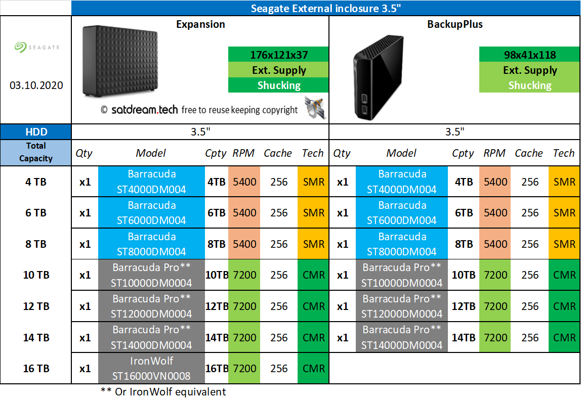

Pour ma part je viens d'acheter un WD éléments 10 TB et à l'intérieur il s'agit d'un WD101EDBZ.
Je suis assez surpris car ca ne correspond pas du tout aux références figurant sur le tableau
Pillo
