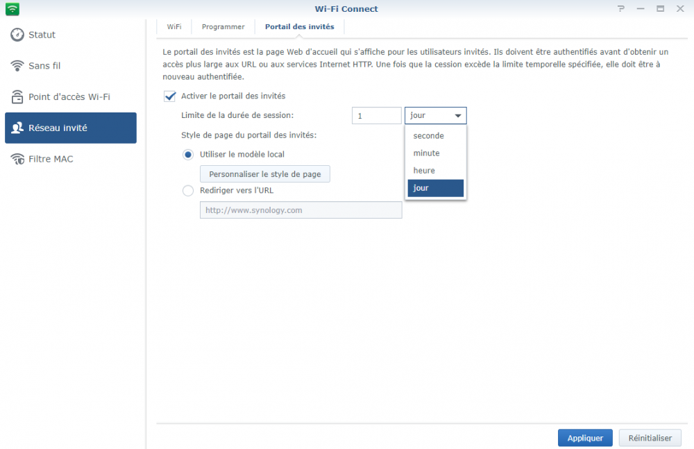

Pour le portail captif c'est simple et dispo dans le menu Wifi (depuis l'interface web) :
C'est ce que j'avais fait.  Mais lorsque j'ai voulu essayer, mon smartphone m'a d'abords demandé la clé du wifi.  Ensuite, je suis arrivé sur cette page.  Normal ou pas ?
L'activation du WPS te permet de faciliter la connexion d'un client :
- soit en actionnant le bouton WPS du routeur et en te connectant depuis le client
- soit en générant un code PIN depuis le routeur, code qui sera à renseigner dans l'interface de connexion du client.
En activant le portail captif, tu dois bien tomber sur une page web sur laquelle tu dois valider/authentifier le périphérique. Cette page peut être standardisée ou personnalisée en uploadant une image, ou tu peux utiliser une redirection vers une page Synology. Le comportement que tu as eu me semble donc normal.
Donc si je te comprend bien, ce n'est pas parce que j'ai renseigné la clé WiFi que je serai automatiquement connecté ?  Je devrai validé la page en question pour être réellement connecté ?
il y a 4 minutes, Pinpon_112 a dit :
@church
C'est exactement ça 🙂 ! Le périphérique devra se réauthentifier via cette page web, selon le délai que tu vas définir, s'il veut avoir accès aux services proposés par ta connexion wifi.
D'emblée ce système exclu un usage de la connexion par certains types de périphériques Wifi (objets connectés en tout genre), bots scannant les réseaux wifi environnant, etc...puisqu'il faut une action manuelle pour la réauthentification à intervalle régulier.
