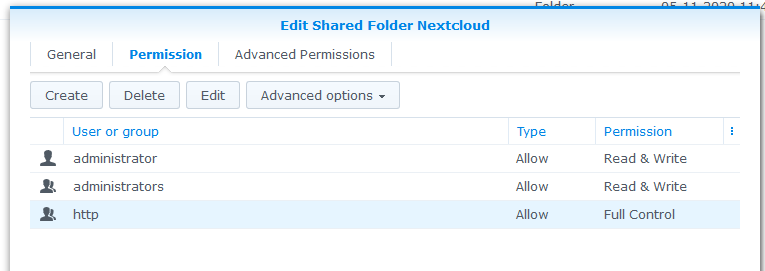

Je bute sur les droits en écriture du folder créé pour Nextcloud.
Si je configure pour qu'il utilise le répertoire web , cela fonctionne mais j'ai alors le message que d'autres utilisateurs peuvent accéder au répertoire ce qui n'a pas l'air de plaire à Nextcloud.
J'ai donc créé un shared folder Nextcloud auquel j'ai donné les droits suivants:
Mais rien à faire, j'ai toujours le message suivant lorsque je démarre l'installation :
Un peu d'aide serait bienvenu.
Merci.

Bon, cela avance.
J'ai recommencé depuis zéro et j'ai finalement réussi à écrire dans le shared folder. J'ai tellement chipoté que je ne peux malheureusement pas expliquer où était le problème. Les droits sont restés les mêmes que dans mon premier post.
J'avais néanmoins toujours le problème au niveau "owner" des répertoires "apps".
En lançant la commande ls -l via Putty, j'ai remarqué que les propriétaires étaient http et admin.
Pour résoudre le problème, j'ai fait un chown -R http:http /var/services/web/nextcloud/apps

  • goerges a modifié le titre en Permissions droits d'accès folder pour Nextcloud
Finalement, j'ai contourné le problème du chmod en donnant les droits en lecture et écriture à "System" aux 2 folders.
Cela fonctionne, croisons les doigts....
