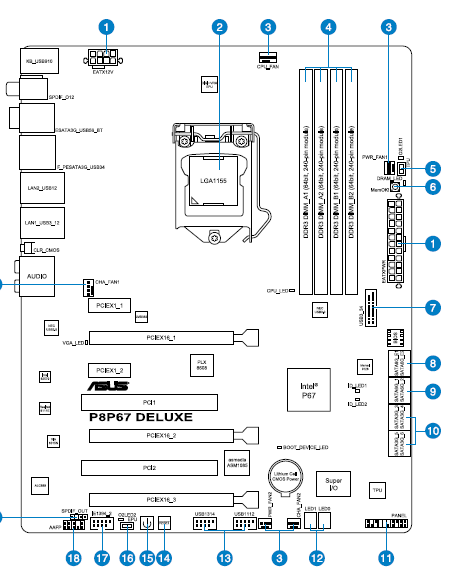

Je suppose que ton Pc c'est un Pc monté ? tu sais me donner la marque et la série de la carte mère ? ( c'est pour faire une recherche sur le net de celle-ci)
Possible que tu n'est pas monter le disques sur le bon port SATA, voir oblier d'active un option ua niveau du bios .

Bonjour Firlin,
Voici pour la carte mère: ASUSTeK    P8P67 DELUXE

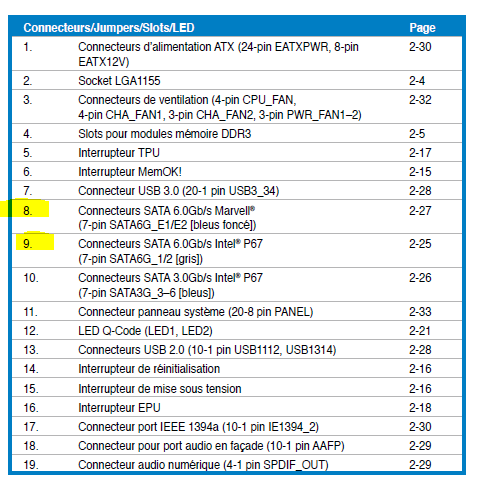

Bonjour Oxy Mort,
Je crois avoir trouvé des Sata 6.0Gb/s tu en as pas tant que çà et cela dépend où tu as branché tes disques dur aussi.image.png.c5a4237732a6ff89c90d9e65b6375dc9.pngimage.png.13a355f64b01619adfa3e88a2394789c.png

Il y a 2 heures, firlin a dit :
Même en SATA2, dans son cas ce n'est pas limitant. (Par exemple sur un NAS SATA2 avec un SSD j'ai 272MB/s)
