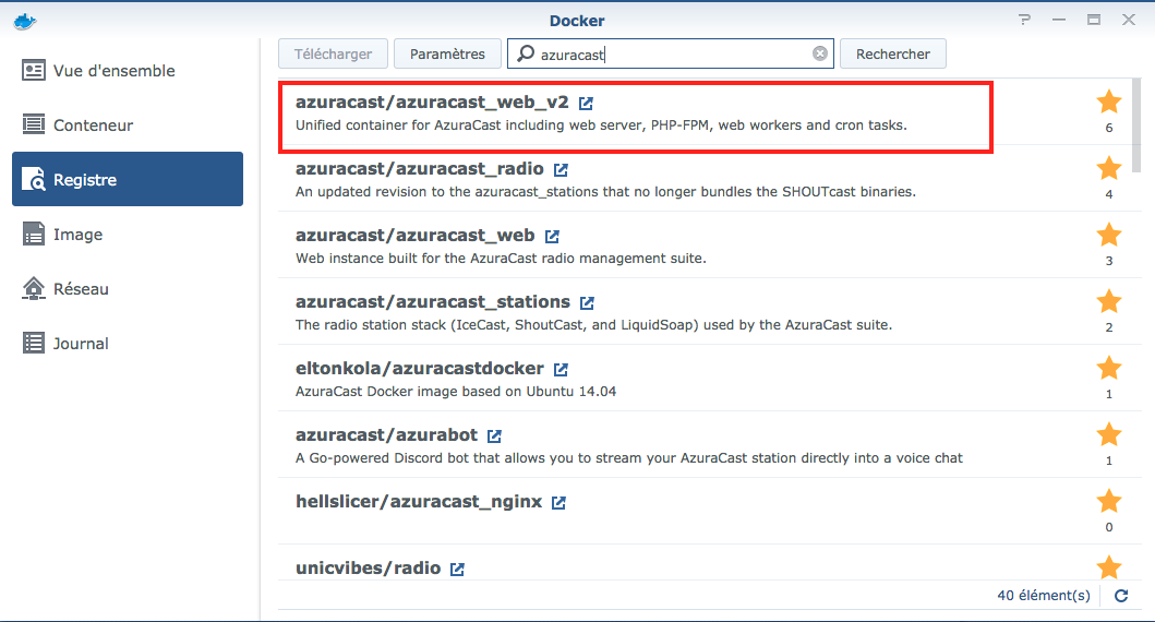

J'ai donc installé le package Docker sur le syno.. et je récupère l'image "azuracast/azuracast_web_v2" en faisant une recherche dans la section Registre de l'application (je sélection la version "latest")

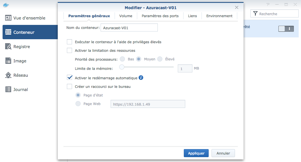

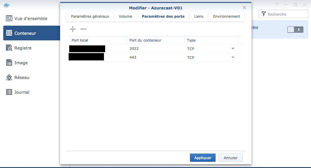

Je lance ensuite la configuration du conteneur comme suit (en choisissant une redirection de ports dans la mesure du possible)

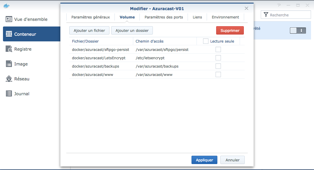

Je crée également les volumes suivant comme indiqué dans le Dockerfile

Mais là.. hélas.. je bloque complètement.. l'instance se lance bien mais la configuration doit être dans les choux hélas (j'ai pourtant redirigé les ports de ma box pour accéder aux 2 ports grisés sur l'image).. Je dois sans doute mal m'y prendre quelquepart.. j'ai pourtant réussi à lancer un conteneur icecast simple.. mais ce azuracast me parait vraiment idéal pour ce que je souhaite faire et pour administrer facilement mes playlists notamment..

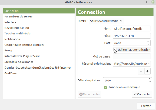

Je cherchais juste un lecteur simple (et configurable comme source pour Icecast) mais bon.. je ne suis pas doué visiblement et entre ces pbs d'accès au stockage réseau, les problèmes de configuration des logiciels (même GMPC est une tannée à lancer en fait.. c'est quoi cette page Connection ???)

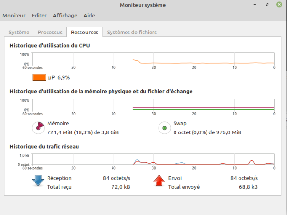

@.Shad.Bon.. honnêtement.. j'ai essayé d'installer Debian mais c'est quand même un peu trop touchy pour mes compétences.. Je sais que Mint n'est pas à 100% libre (il utilise certaines instances propriétaires).. mais ça se lance vraiment facilement pour un novice comme moi.. et concernant les ressources.. la version MATE que j'ai choisie est franchement raisonnable (enfin.. je ne sais pas ce que tu en penses)
