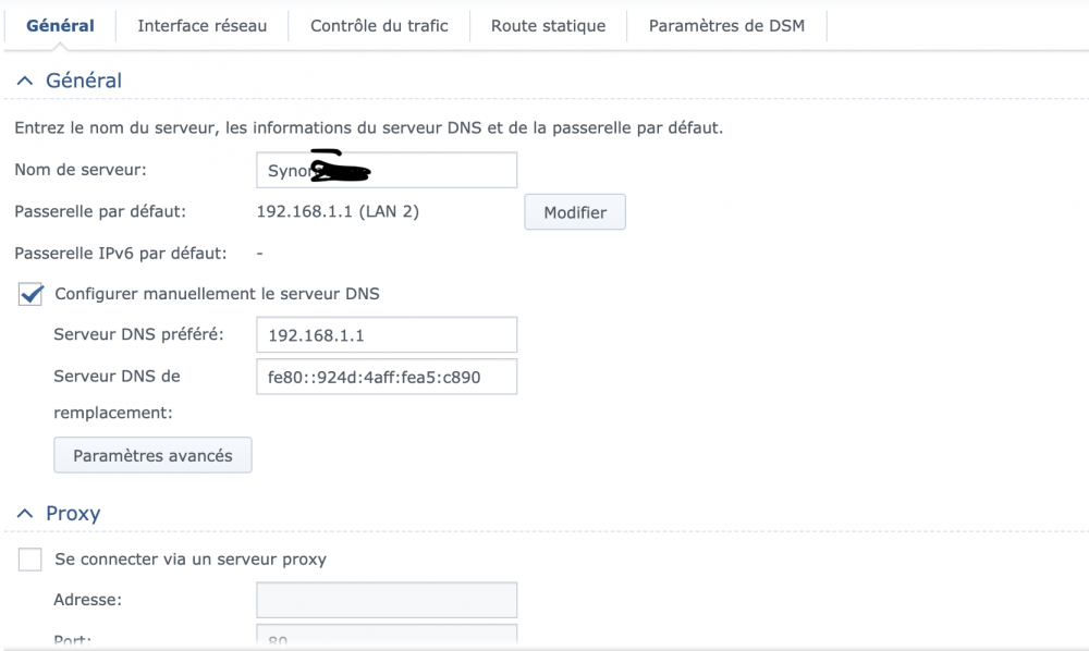

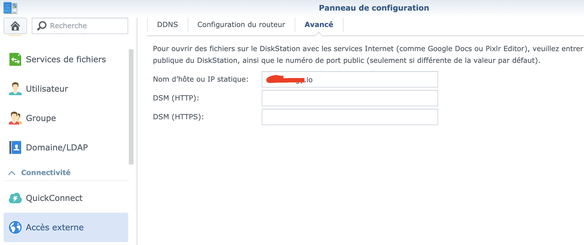

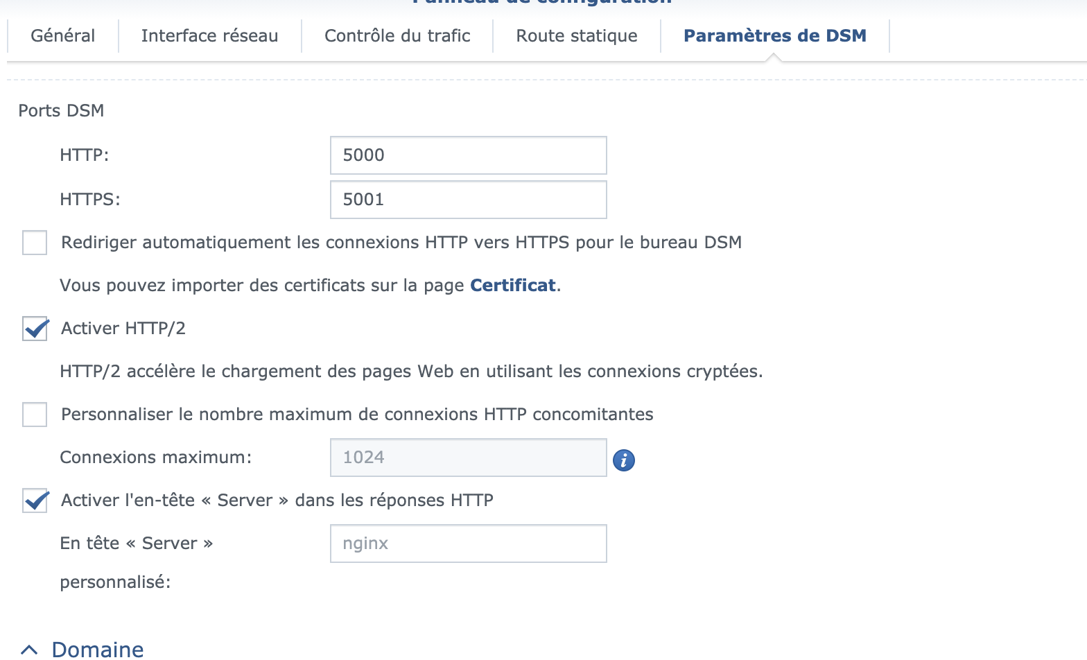

Je vous partage qq capture d'écrans de ma config syno.

Par ailleurs, je vois dans tes copies d'écran précédentes que tu as un serveur DNS de remplacement en IPv6. Si coté Orange tu est éligible à l'IPv6 : Pas de problème.
Par contre si tu n'est pas éligible à l'IPv6 : cela se vérifie par la présence de "N/A" pour les serveurs DNS IPv6 primaire et secondaire :
Alors il te faut déactiver TOUT ce qui concerne l'IPv6 sur ton NAS sinon tu auras des problèmes avec la zone DNS locale qui ne fonctionnera pas correctement. Je viens d'en faire l'amère expérience. Crois-moi. C'est tout c... mais quelle galère pour trouver que c'est cela qui mettait de cirque dans le réseau local au niveau des résolutions.

Par ailleurs, si lors de la définition de ton DDNS chez OVH tu avais laisser vide le champ "subdomain" (qui n'est pas obligatoire en saisie) dans le second écran ton DDNS aurait été noel.io au lieu de l'actuel sinok.noel.io. Ce qui aurait notablement raccourci toutes tes saisies de nom de domaine lors de tes connexions.

Quelques remarques sur ta configuration (à la vue de tes copies d'écran bien sur) :
  1. La plage d'attribution du DHCP sur la box étant fixée de 192.168.1.10 à 150, il ya incohérence à donner l'@IP 192.168.1.101 à ton NAS. L'@IP du NAS puisque statique et en DMZ, doit être choisie avec une valeur en dehors de la plage du DHCP (début à fin) tel que :  192.168.1.150 < 192168.1.x < 192.168.1.10. par exemple 192.168.1.2. Sinon tu risques un conflit d'@IP entre ton NAS et un périphérique auquel le DHCP attribuerait la même @IP.
  2. Dans ta zone DNS tu limites les sous-réseaux  pouvant accéder à la résolution DNS (Liste d'IP sources) et c'est très bien mais je crois à mon humble avis que tu vois trop large avec le sous-réseau 192.168.0.0. Limiter au sous-réseau 192.16.1.0 est largement suffisant (càd 255 @IP disponibles) à moins que tu ai vraiment besoin de plus, c'est toi qui vois ...
  3. Le nslookup indique que tu utilises le serveur DNS de ta box, donc pas le DNS serveur de ta zone locale sur le NAS. Cela n'est pas normal ! Ta zone locale DNS est donc mal définie.
  4. Si ta box est une Livebox4 vérifie son firmware. Si c'est la version 3.103.16, saches alors qu'il a été mis à jour il y a environ une semaine et que cette màj est buggée (sera peut-être corrigé courant 01/2021 ???) car elle bloque le loopback ainsi que le NAT des ports 80 et 443 qui ne sont pas transférés.
    Du coup, il est normal que tes connexions en local avec une URL du type xxxxx.noel.io ne soient pas résolues par le serveur DNS de la Livebox.
    Comme tu as par ailleurs un serveur DNS sur ton NAS, c'est lui normalement qui devrait palier le bug de la LIvebox.
    Donc, si la résolution d'URL xxxxx.noel.io ne fonctionne pas en local c'est que ta zone locale de DNS serveur sur le NAS est mal définie; preuve en est aussi le nslookup. On en revient à ce que je te disais précédemment. Ce qui explique aussi que tu n'accèdes à ton NAS que via son @IP.

Le 17/12/2020 à 13:31, oracle7 a dit :
Comme tu n'as (si j'ai bien compris) que ton NAS derrière la Livebox, tu n'as pas le choix que d'utiliser le DHCP de celle-ci. N'actives pas celui du NAS car cela ne ferait pas bon ménage d'avoir les deux d'actifs en même temps avec des conflits d'@IP inévitables. Il en aurait été tout autre si tu avais eu un routeur entre la Livebox et le NAS (voir ma configuration dans ma signature).
J'utilise ces IPs en redicteurs : 80.67.169.12, 80.67.169.40.
il y a 16 minutes, oracle7 a dit :
Un autre point qui m'interpelle, pourquoi l'@IP de la "passerelle par défaut" est sur l'interface LAN2 ? Il y a une raison particulière pour cela ? Cela devrait être normalement l'interface LAN 1, Non ?
--> C'est parce que mon cable RJ45 est banché sur le port correspondant au LAN2.
il y a 17 minutes, oracle7 a dit :
Par ailleurs, il faut que tu indiques comme "Serveur DNS préféré" (Panneau de configuration/Réseau/général) l'@IP de ton NAS (192.168.1.2) et pas celle de ta box (192.168.1.1). Du coup le nslookup devrait être bon.
--> La capture n'était pas à jour. J'avais bien mis 192.168.1.2
En fait mes devices dont mon PC, quand je ne précise pas le serveur DNS, il ajoute automatiquement 192.168.1.1 et non celle de mon NAS 😞
@Regy
il y a 2 minutes, Regy a dit :
C'est parce qu'ils ont l'information en cache depuis leur dernière connexion. Dans ce cas pour corriger les choses il faut :
  • Sur le PC dans une fenêtre de CMD en mode admin faire un : "ipconfig /flushdns" pour vider le cache et redémarrer ensuite le PC.
  • Pour les autres périphériques tu les arrêtes proprement et tu les redémarres.
Tout ce petit monde aura alors la bonne @IP et le bon serveur DNS à utiliser soit en l'occurrence ton serveur DNS local (192.168.1.2).
