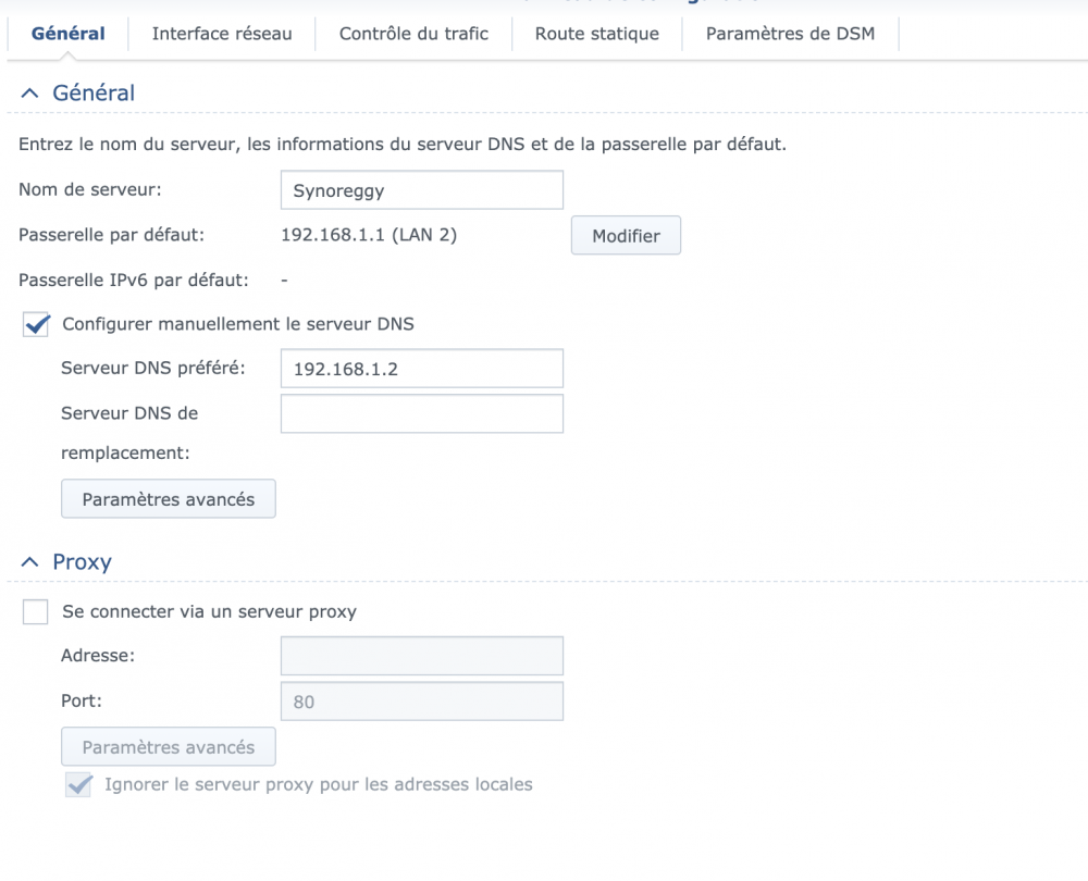

Dans Réseau / Général / Passerelle par defaut : il y a 192.168.1.1. Normal?
Dans Réseau / Général / Configuration Manullement de mn serveur DNS préféré.
--> Paramètre avancés, faut il changer qqchse?
Oui, de façon très simpliste, il faut bien que ton NAS sache par où passer pour accéder à l'extérieur.
il y a une heure, Regy a dit :
Tu peux tout cocher sans problème même si la seconde option est plutôt utile lorsque l'on utilise un VPN.

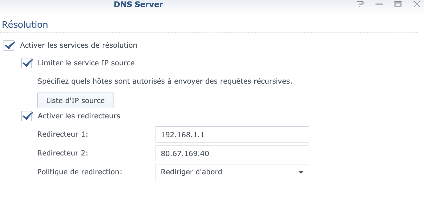

Voici ma configuration du DNS SErver
883570003_Capturedecran2020-12-19a20_02_12.thumb.png.35cef74d3d537aa81a0f6f870182ad25.png1153829439_Capturedecran2020-12-19a20_01_56.thumb.png.6b4a7d7bf2561aed1c3413a7f189206b.png141576939_Capturedecran2020-12-19a20_02_42.thumb.png.bced45a5d514b09c03cce5db2d601407.png

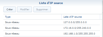

Ces IPs sont identiques dans la partie Résolution du DNS Server.

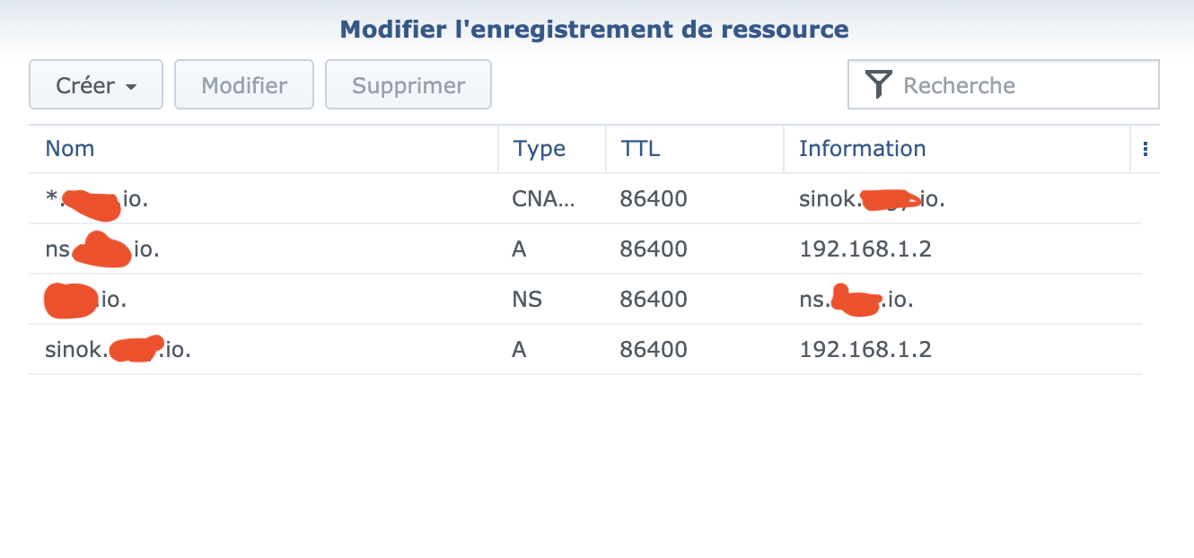

2093260619_Capturedecran2020-12-19a20_02_36.thumb.png.a274e45a3de137b9bfd6dfc5a16c819d.png

Voici ma config réseau sur mon NAS:
1130466266_Capturedecran2020-12-19a20_07_34.thumb.png.713fc9bf4466e8c5286bd6954cc6c7dc.png

@Regy
Ce sont tes redirecteurs dans la zone DNS qui ne vont pas, du moins le premier.
Il faut mettre en :
  • redirecteur 1 : 80.67.169.12 (serveurs FND)
  • redirecteur 2 : tu pourrais mettre 80.67.169.40 (2ème FND) mais pour ne pas "mettre tous tes oeufs dans le même panier", je te suggère de mettre 1.1.1.1 (Cloudfare).
Dans tous les cas ce sont des serveurs DNS respectueux de la vie privée.
En redirecteur 1 tu avais l'@IP de ta box du coup quelque soit la requête, c'était toujours elle qui répondait avec ses serveurs DNS "menteurs" !!! 😩
Juste pour voir, peux-tu aussi STP faire un essai en ajoutant en ressource à ta zone DNS, une ligne du type "audio.synok.noel.io CNAME 86400 synok.noel.io" et ensuite tester une connexion locale et une externe avec l'URL https://audio.synok.noel.io:8801 .
Si cela marche, modifies alors dans le reverse proxy la redirection audio telle que : "https://audio.synok.noel.io:443 --> localhost:8800" et tu testes une connexion locale et une externe avec l'URL https://audio.synok.noel.io . A mon avis cela devrait le faire ...

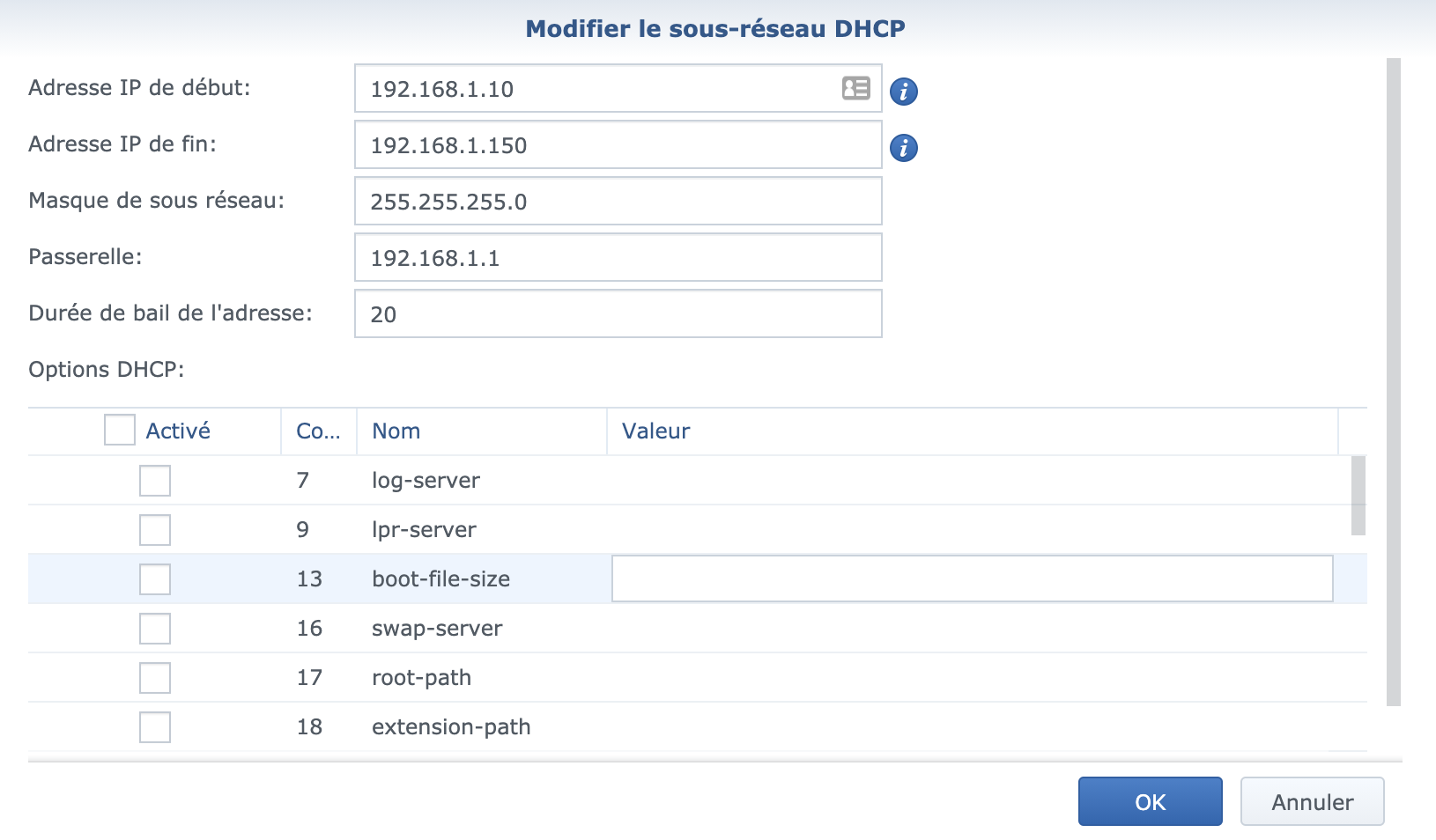

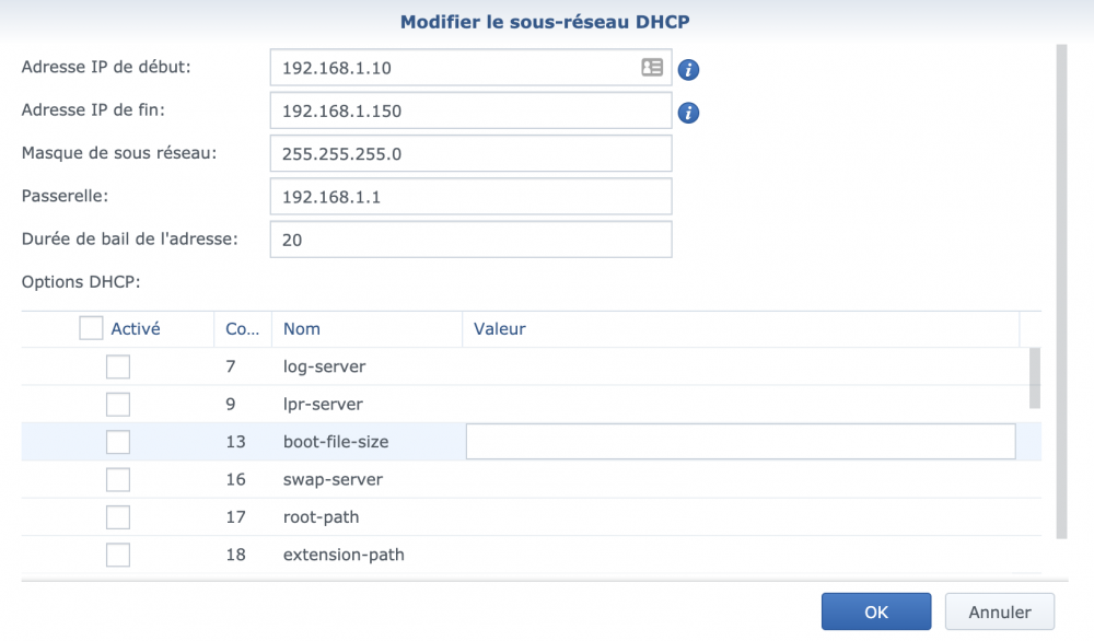

Avant d'activer mon DHCP Sur le NAS et désactivé celui de la BOX.

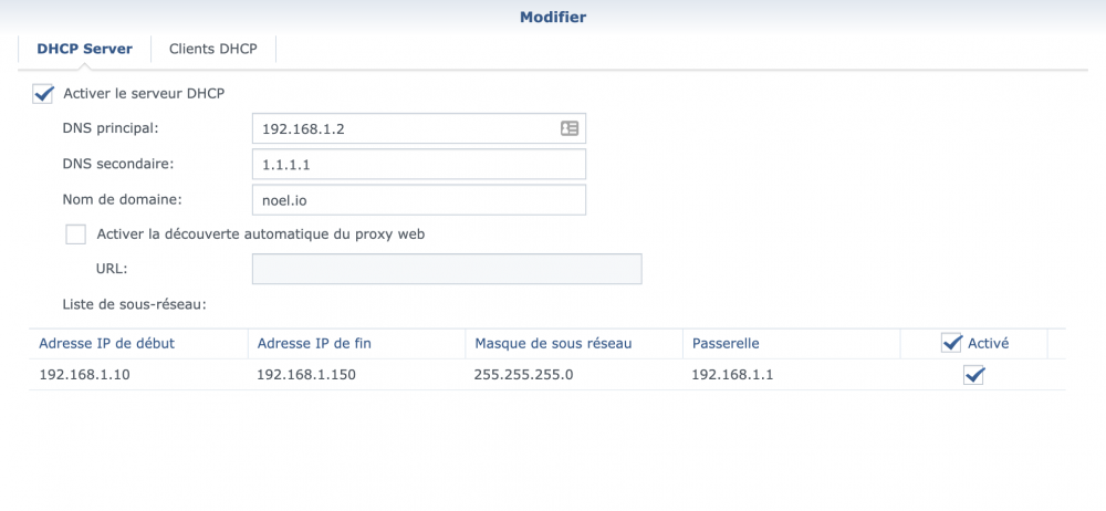

Voici la configuration envisagée:
Qu'en penses - tu ?
1056730378_Capturedecran2020-12-20a12_25_27.thumb.png.7e98637ff5d1ab12f9b5b9317ba92235.png2127790793_Capturedecran2020-12-20a12_25_43.thumb.png.832053fd45fa91fb23b884f8467520e6.png
Regis
@Regy
La configuration du DHCP semble bonne a priori.

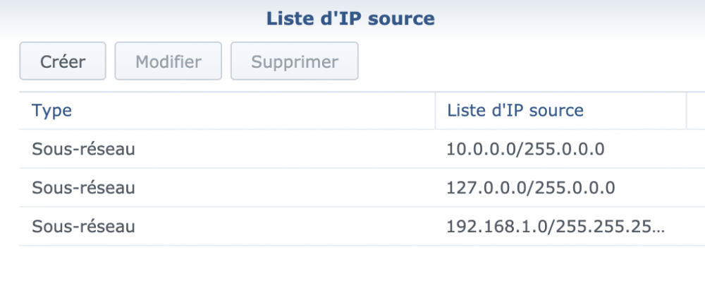

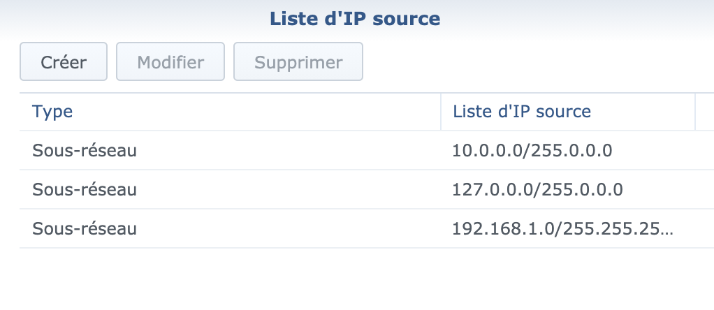

  • Pour la zone master et la vue associée limiter les IP sources tel que : image.png.cc58ac1d9cbd4f1558a9d11b15459b4d.png
    Ajouter éventuellement le sous-réseau 10.0.0.0/255.0.0.0 si tu comptes faire du VPN.

NAS partie DSM :
  • Désactiver le serveur DHCP du NAS. --> OK

2ème question

3ème question:
--> à qui correspond l'IP 172.16.0.0 dans la liste des IP Source?
@Regy
Le 20/12/2020 à 19:07, Regy a dit :
Normalement ne devrait - il pas détecter tout seul les serveurs DNS disponibles ?
OUI mais sauf que là le DHCP actif est ta Livebox donc il donne les serveurs DNS "menteurs" de la Livebox. Comme on ne veux pas cela, alors on force le serveur DNS directement sur le périphérique. Si tu avais eut un routeur intermédiaire entre la Livebox et le NAS il en aurait été tout autrement car alor,s c'est ce routeur qui aurait jouer le rôle de serveur DHCP actif en fournissant automatiquement aux périphériques les bons serveurs DNS à utiliser. Tu me suis ?
Le sous-réseau 172.16.0.0 est généralement utilisé par défaut pour les VPN de type L2TP/IPSec mais aussi entre autres pour les conteneurs sous Docker. Tu aurais pu aussi tout aussi bien l'utiliser pour ton réseau local mais il est bien plus courant que ce soit le sous-réseau 192.168.x.0 qui soit utilisé à cette fin.

  • Réseau/général :
    • Vérifier que la passerelle par défaut est bien la Livebox 192.168.1.1 (LAN1) --> OK
    • Cocher configurer manuellement le serveur DNS préféré et saisir l'@IP du NAS, pour le serveur DNS de remplacement tu peux mettre 80.67.169.12 ou 1.1.1.1. Dans "Paramètres avancés" tu coches les 3 cases. --> OK
  • Réseau/Interface réseau : pour LAN1 configurer avec DHCP automatique. Mais si tu mets en configuration manuelle, alors : @IPlocaleNAS, passerelle=@IPLivebox, Serveur DNS= @IPlocaleNAS, cocher Définir comme valeur par défaut. --> OK
--> Ici dois - je réactiver le DHCP de mon NAS ou bien je laisse activer le DHCP de la BOX?
@Regy
il y a 11 minutes, Regy a dit :
Tu laisses :
  • DHCP du NAS = DESACTIVE
  • DHCP de la Livebox = ACTIVE
et tu continues de suivre les indications sans en dériver.
