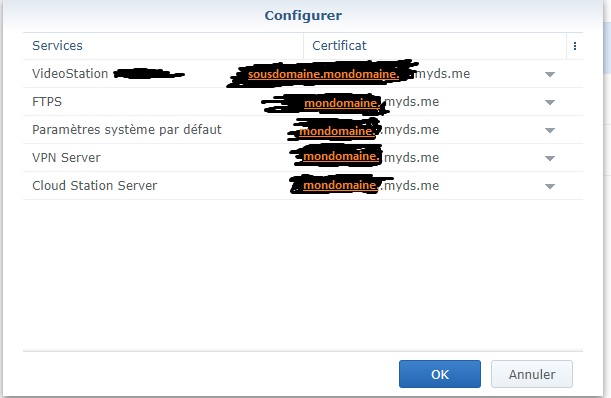

Dans la configuration des certificat j'ai configuré comme ceci:
(pièce jointe)
j'ai ensuite redémarrer le nas pour que les services soient mis à jour et prennent effet.

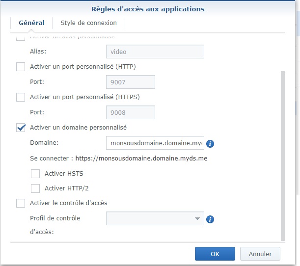

Dans le portail des applications pour ds video j'ai également trouvé ceci:
(pièce jointe 2)
On dirait que je peux spécifier un domaine en particulier j'ai donc placé le sous-domaine mais ici aussi rien ne change, le domaine principal y a accès...

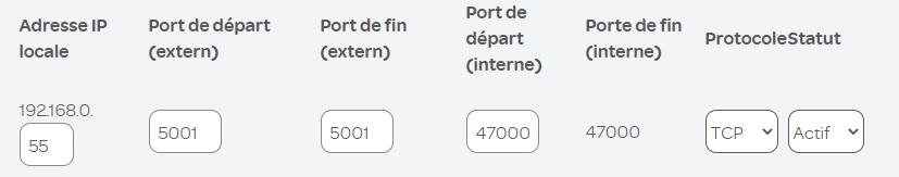

Je redirige sur le routeur 5001 extérieur vers 192.168.X.X:47000(ce port n'existe pas).

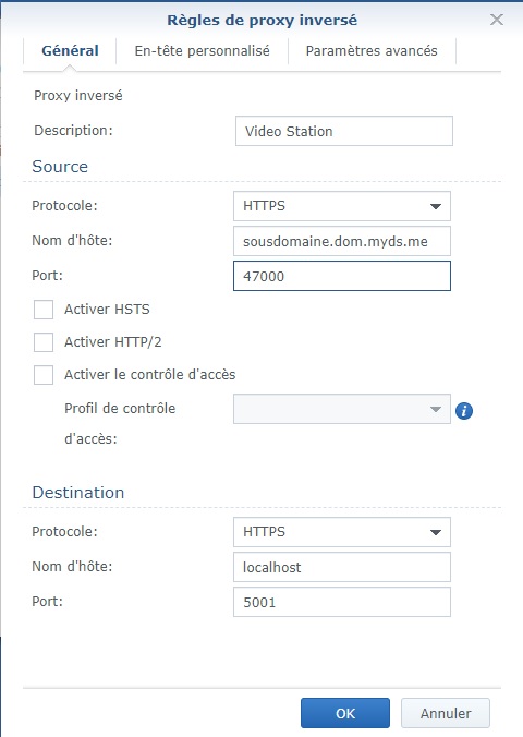

Dans le reverse proxy je vérifie si l'entrée est bien le sous-domaine: sousdomaine.domaine.myds.me sur le port 47000 et si oui je redirige ensuite vers localhost 5001.
Selon moi c'était la méthode magique mais ici encore le domaine principal arrive à atteindre ds video je crois donc que au niveau certificat

Voici les 2 images qui reprennent la configuration de mon routeur et la configuration de mon reverse proxy:
Mais déjà rien que le fait que les "sous domaines" sont simplements créés en les ajoutant dans le certificat du dns sous le label "autres noms" c'est déjà bizarre. "Autres noms" ça signifie quand même que pour synology les sous-domaines = domaine principal du coup, quel est l'intérêt d'avoir des sous-domaines si tout est accessible par le domaine principale ?

le reverse proxy sert plutôt à utiliser les ports 80-443 en entrée et rediriger en local vers les ports 5001 et 47000 suivant le service pointé.
=>en entrée https - ndd - 443
=>destination https - ip locale du nas (ou taper localhost) - 47000
dans le routeur rediriger le port 443 vers l'ip du nas
(47000 c'est pour reprendre ta config)
