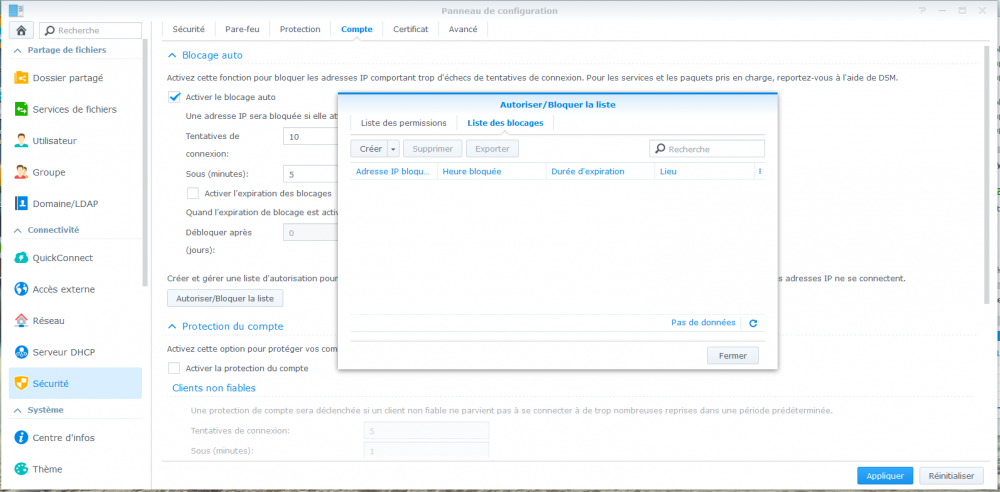

Tu veux mon avis tu as blacklisté l'adresse Ip de ton PC pour te connecter au nas sur ton réseau interne. Le plus simple tu change ou force l'adresse Ip de ton PC.
Une fois connecter au nas il te faut voir/vérifier si tu ancien adresse Ip est pas bloqué, c'est ici

Merci de ta réponse. C'est l'une des première chose que j'ai regardé et mon Ip locale n'est pas bloquée. Le dernier blocage date de 2019. J'ai d'ailleurs ajouté mon IP sur la liste des permissions.... et ca ne marche toujours pas.
